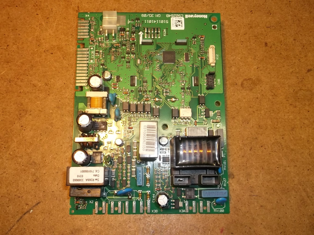

A kazán nem gyújt be. A szerelő cserélt lángőr elektródát, hiba nem szűnt meg, Gyújtó elektródát nem cserélt illetve, gyújtót sem, állítása szerint vezérlőpanel csere, ami 70 ezer forint. A kazán 4 éves, de már nincs gari. Nagyon úgy tűnik, hogy nem nagyon tudja mi a hiba, csak tapogatózik, ha ez így halad lassan 100 ezer lesz a javítás. A panelon semmi égés, zárlat nem látszik. A vezérlőpanel száma: IMMERGAS 1.034123, nem tud valaki olyat Győr-Moson-Sopron megyében aki ezt tudja javítani. Vagy valaki találkozott már hasonló hibával? Fotók mellékelve

Sajnos találkoztam a hibával. Istenítették az Immergast, jól megkérték az árát, és pont 4 éves volt az is! Egy rakás ... az egész kazán, és drága hozzá minden! A rossz kommunikáció vitte magával a ventillátor vezérlést is, ugyan evvel a hibával. A tulaj végül lecseréltette a kazánt, egy normálisabbra. De hogy vígasztaljalak, az ariston 2év után nyekken le, pont hogy kihúzza a gari lejártáig. Hm. Mint ha így lennének tervezve. Ha vissza olvasol tavalyról, rengeteg időt eltoltam vele, sajnos feleslegesen. Szóval nem sok jóval kecsegtetlek. Sorry.

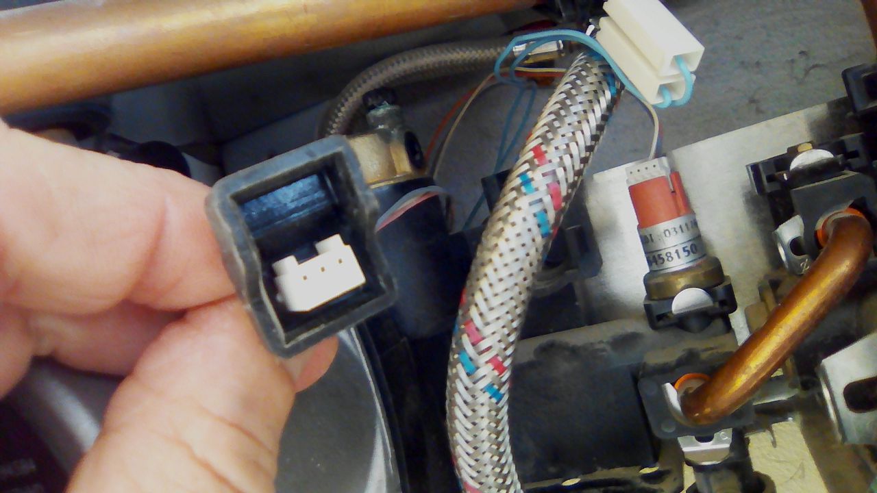

Egy Thema Classic F AS 24E tipusú kazánom van. Régi motoros, de eddig nem volt vele probléma. Valamikor április végén leállítottam és néhány napja, a szokatlanul hideg reggelek miatt indítottam újra. A múlt pénteken viszont F2 hibajellel leállt. A kihívott szerelő megállapította, hogy a ventillátor a panelból megkapja a 220V -ot, ám a visszamenő ágon nem kap "0"-át. Mivel ő nem ért az elektronikához levonult, én maradtam a prolémával. Több szervíz és szakember megkérdezése után úgy tűnik az IRIS 1,0 panellelt kell cserélni. A beszerzés folyamatban van, de a szerelő után talátam egy szabadon lóbó csatlakozót amelynek sem a funkcióját, sem a csatlakozási helyét nem találtam. Megtudná mondani valaki, hogy ez mi, és hova kell bedugni? Vagy csupán egy bővítéshez gyárilag beépített elem, amelyre jelenleg nincs szükség? Előre is köszönöm a tippeket.
