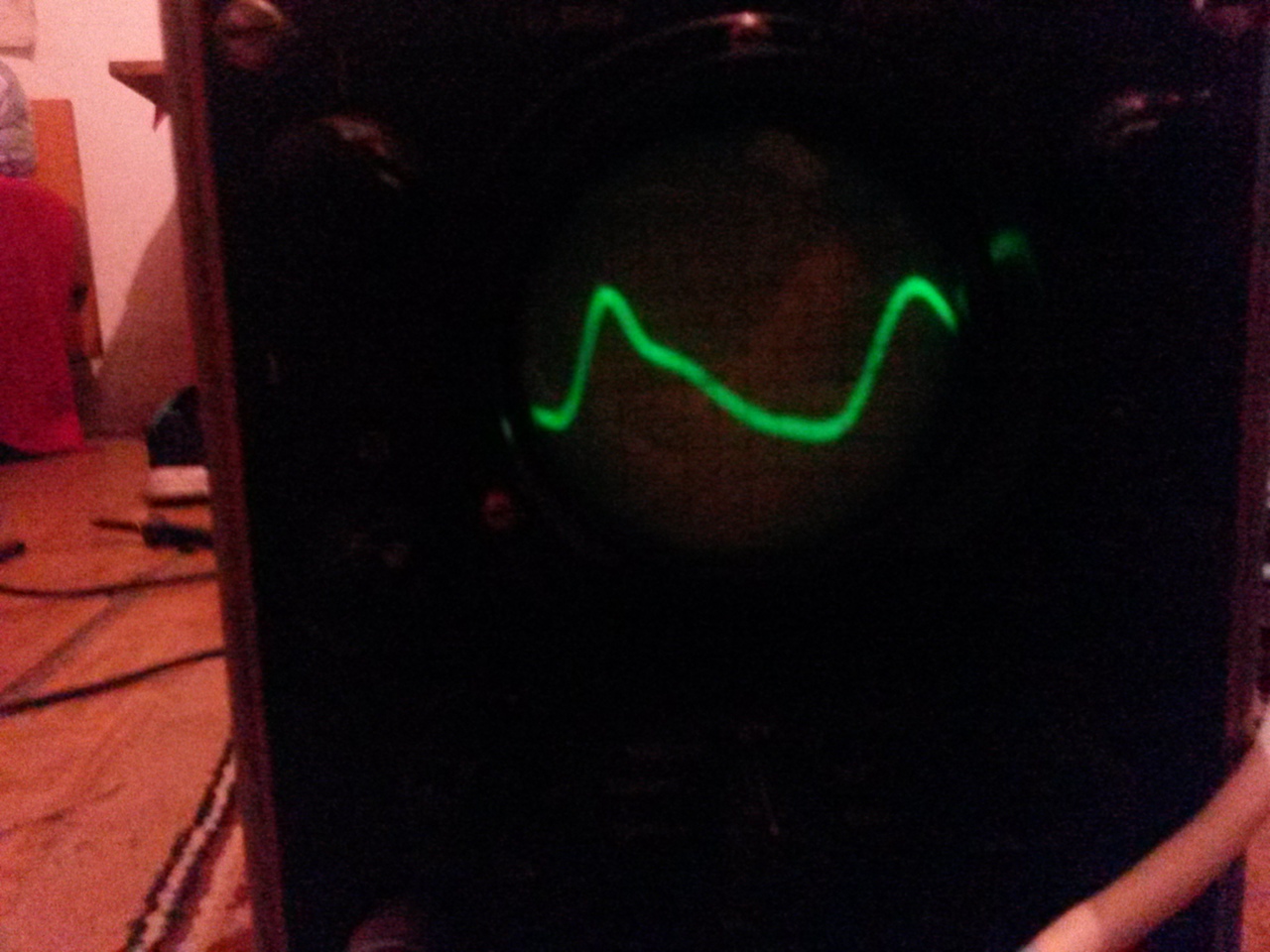

Semmit nem konyítok a munkapont beállításhoz így csináltam egy próba darabot 220k terheléssel és az anód körbe tettem egy nagyobb potit. Megnéztem mi történik. Aztán rákötöttem egy gitárt.
...és mi történt? Ha a munkapont beállítását nem ismered (pedig nem varázslat, tanulható), feltételezem, hogy a szkópról sem tudod megítélni, mi is történik valójában. A gitárt nem értem, miért kötötted rá.?

Szerintem inkabb tegyel ra valami jobban vizsgalhatot, mondjuk szinuszjelet.
A gitar erre a celre alkalmatlan.
Ha nincs otthon generátorod, akkor számítógépről is tudsz szinuszt adni a bemenetre. Úgy azért már sokkal jobban tudod vizsgálni az áramköröd. Én pl. szívesen használom ezt az oldalt, ha épp nincs a gépre semmilyen generátor progi telepítve: Online tone generator

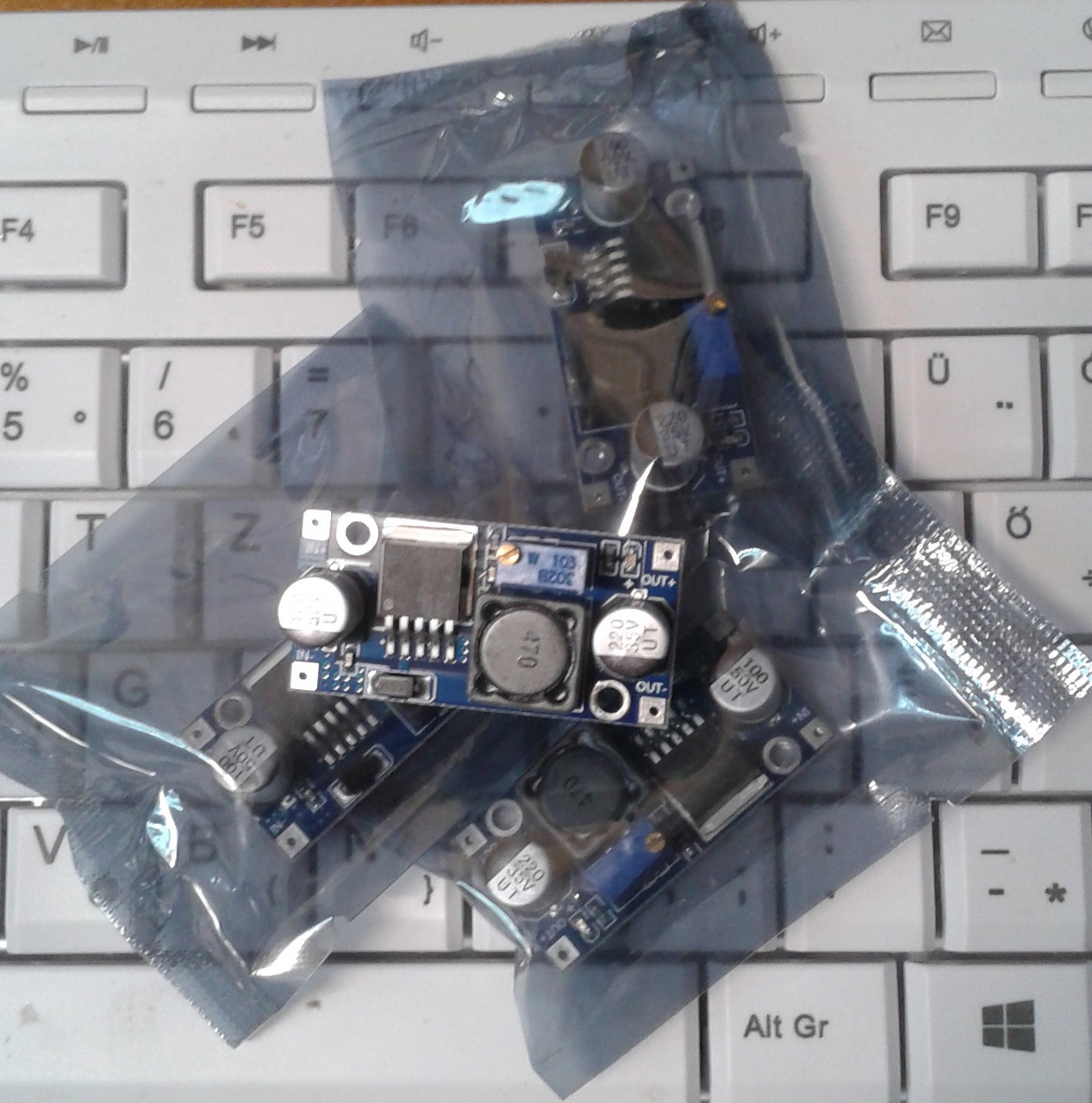

Egy 12VDC-ről működő hordozható csöves fejhallgató-erősítőt tervezgetek gitárhoz. Az anódfeszültségeket ZVS Boost converterrel állítanám elő ( 140 V DC), a fűtőszálakat pedig valamilyen szintén kapcsolóüzemű áramgenerátorral hajtanám. Eléggé új terep nekem ez a kapcsolóüzemű tápegység téma, ennélfogva szeretnék pár dologban eligazítást kérni. 1, Hogyan valósítsam meg az életvédelmi földelést annak tudatában, hogy nincs "sárga-zöld" hálózati földem, mint 230 AC-nál megszokhattam, és a boost converterek nem izoláltak, tehát a bemenetük és a kimenetük közt közvetlen kapcsolat van? 2, Első blikkre jó ötletnek tűnik 12V-ról DC áramgenerátorról hajtani a fűtőszálakat, már csak amiatt is, hogy hidegindításnál nem szívhatnák meg magukat viszonylag nagy árammal. Azonban, minthogy 5 fűtőszálam lenne, 5 külön áramgenerátor kapcsolást betenni nonszensz lenne. Arra gondoltam, köthetném párhuzamosan a fűtőket, és beállítanám az áramot 5 x az egyedi fűtőszál fűtőáram-tűrésének középértékére. Szerintetek ez jó megoldás, vagy a fűtőszálak tulajdonságai szórnak annyit, hogy ne működjön jól? Másfelől, ha egy csőben kiégne a szál, az áramgenerátor a többit túlfűtené a fixre beállított árammal. Valami ötletetek van? Köszi előre is!

Neked egy feszültség stabilizátor kell, az áramokat majd minden fűtőszál beosztja magának. 6.3V a kimeneten, megfelelő össz. terhelhetőséggel.

Idézet: „a fűtőszálakat pedig valamilyen szintén kapcsolóüzemű áramgenerátorral hajtanám.” Erre bátorkodtam reflektálni, minek az 5 áramgenerátor???. Ha már kapcsolóüzemű DC konvertereket használsz majd, egyel több és megvan a fűtésre a 6.3V. Ezek a kütyük 95% hatásfokkal dolgoznak, a helitrimmel beállítani a 6.3V-ot és a többi nem a dolgod. A csöves erősítő vs kapcsolóüzemű tápokról is van véleményem, de megtartom.

Építettem már fullcső EL84 UL-PP gitárerősítőt, köszi. Szakirodalmat is olvastam, csakhogy a csöves erősítős könyveim java 1960-nal bezárólag íródott, és íródásuk idején fel se merült, hogy kapcsolóüzemű tápról menjen bármi is. Az egyetlen kérdést pedig, amit tényleg fontosnak éreztem, és eddigi tapasztalataim alapján nem tudtam megnyugtatóan megválaszolni (életvédelmi föld) feltettem itt, ahol nyilván többen és jobban értenek a témához, mint én halandó hobbista. A kapcsolóüzem vs csöves technika észrevételhez: Ha hálózatról szeretném táplálni az erősítőt, fel se merülne bennem, hogy kapcsolóüzemű tápról hajtsam. A max 1W-os végfokhoz meg előfokokhoz a 140V 30 mA bármiről leszalad. Hogy mennyi, és milyen zavar lesz benne, ez mennyire fogja befolyásolni a hangot, és mit lehet majd az egésszel kezdeni, így, még a deszkamodelltől is hetekre tényleg nem tudom. Majd beszámolok, ha őszintén érdekel valakit.A DC-DC konverter, amit néztem, 90kHz-en megy; ez az egyetlen fix műszaki adatom. Köszönöm mindenkinek a válaszokat! A hozzászólás módosítva: Okt 2, 2017
