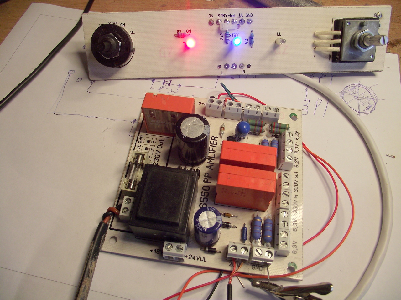

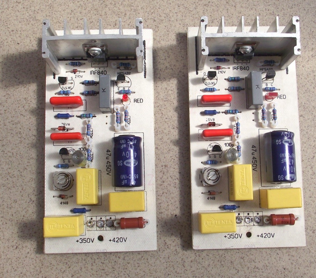

Készül egy izmosabb PP, panelek és kimenők elkészültek.
Meghajtás oldalanként stabilizált tápról.. A hozzászólás módosítva: Szept 16, 2017
A munkáid kivitelezése példaértékű. Milyen csövek lesznek benne? Ezek táppanelek?
Köszönöm, táp és egyéb kiszolgáló panelek. Doboz belső elrendezése kb. így fog kinézni. 6550EH végcsövekkel tervezem.

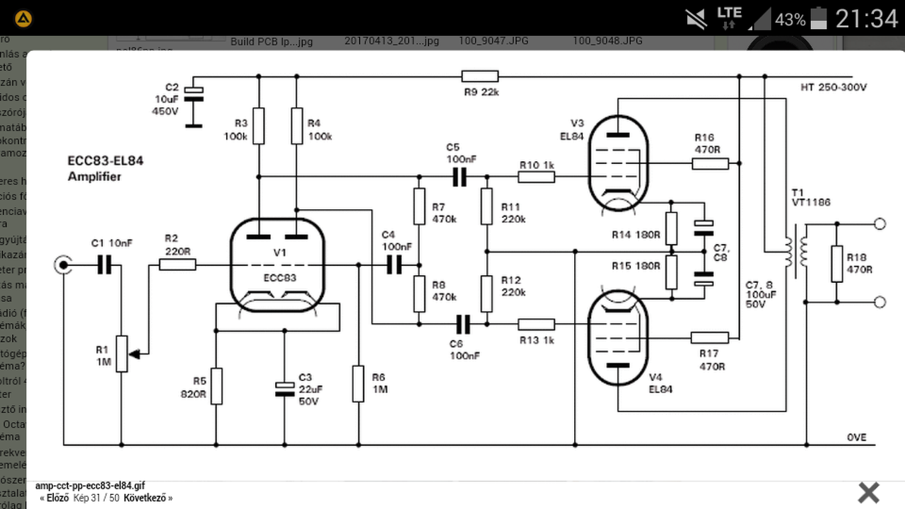

A birtokomba került egy régi Elprom Budapest típusú csöves rádió. Mellékelem a kapcsolási rajzot. Ezen alkatrészek (csövek, hálózati transzformátor, kimenő transzformátor) felhasználásával szeretnék egy erősítőt összehozni. Tudna valaki egy jó kapcsolást ajánlani, vagy a meglévőt módosítani? Köszi előre is!
Van ennek bemenete az "erősítéshez", minek átalakítani? Ha jól nézem van hangszórókimenete is.
En a felujitasra es megtartasra szavaznek
![]() Ha nem sajnalod, akkor hajra. Elso korben inkabb a meglevo kapcsolassal kiserletezz, mondjuk dobald ki belole a sok felesleges zenemodosito alkatreszt ![]() Sokkal jobb (de mindenkepp egyszerubb) egy meglevo mukodo kapcsolast meregetni, modositani, meghallgatni, mint nullarol epiteni.
Sajnos kritikán aluli az állapota, így a felújítás ötletét elvetettem. Viszont én is hasonlóra gondoltam, a sok sallangot kidobni a kapcsolásból és az ecc83-tól hagynám meg.
Nézz szét a kapcsolások közt, biztos van EL84 PP erősítő. Az eredeti alkatrészek közül csak az általad felsoroltak használhatók, a többi passzív(RC) kritikán aluli minőségű. A kimenő trafó kissé kicsi, de pl. gitárhoz jó lehet.

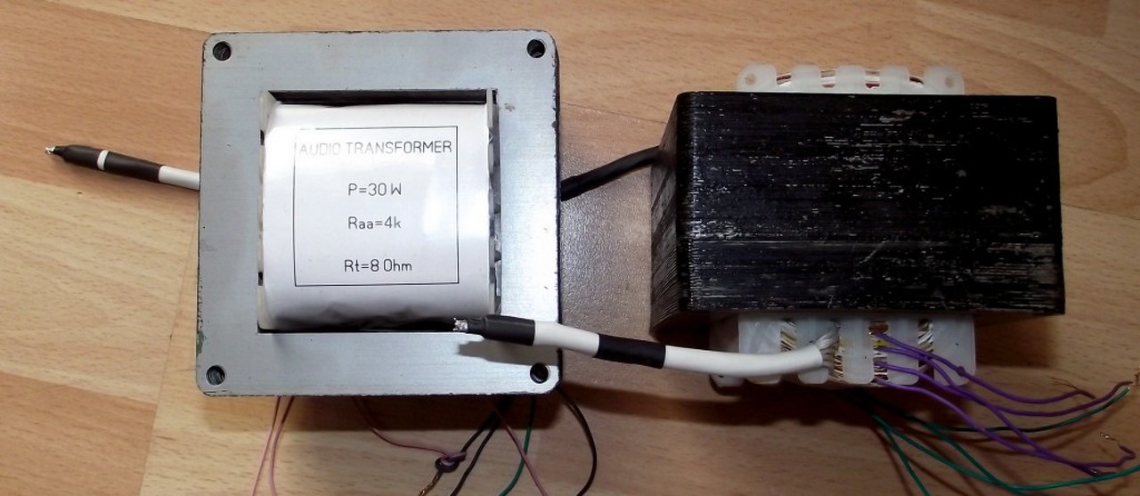

Sziasztok szép estét, szeretnék érdeklődni, hogy a képen látható trafót tudná-e valaki azonosítani, és hogy hogy kell bekötni? Egy csöves rádiót próbálnék újraéleszteni, aminek hiányzik a gyári tápegység része, és ezt sikerült szereznem. (talán a képen látható trafó lehetséges, hogy egy Orion AR 612-esből származik?)
Szerintem csak hasonló. Legalábbis ami nekem van /4db/azok nem pont ilyenek. A tartó konzol ugyanolyan, de hiányzik az EZ80-as cső foglalata és nem látom a hálózati feszültség beállítót és a bizti foglalatot. De ha a feszültségek és a drót átmérők megegyeznek, még jó is lehet. Ha jól emlékszem 2x6,3V és 280V szekundernek kell rajta lennie. De ha kell lemérem pontosan.
Köszönöm szépen, és ha lehetséges berajzolnád nekem a képen , melyik lehet a bemenet? Nem szeretném hazavágni

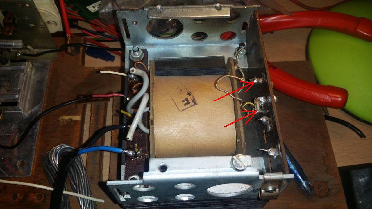

![]() Én pirossal jelöltem be, hogy melyik két pontot próbáltam. (Van rajta biztosíték tartó, benne van egy üvegcsöves biztosíték, a rákapcsoláskor arra az 1 másodpercre, válaszul nem égett ki. ) Ez talán jó jel lehet...
Valaki azt mondta ha jól emlékszek, hogy a legnagyobb ellenállású tekercs a primer.
Jelen esetben nem, mert az anódtekercs nagyobb feszültségű, tehát nagyobb ellenállású, mint a 230 V-os primer.
A 440 és 320 menetes tekercsek sorosan kapcsolva, a primer. A próbát 60 W-os izzóval sorba kötve ejtsd meg. Amit bekötöttél az a 110V-os tekercsrész, persze, hogy zúgott.

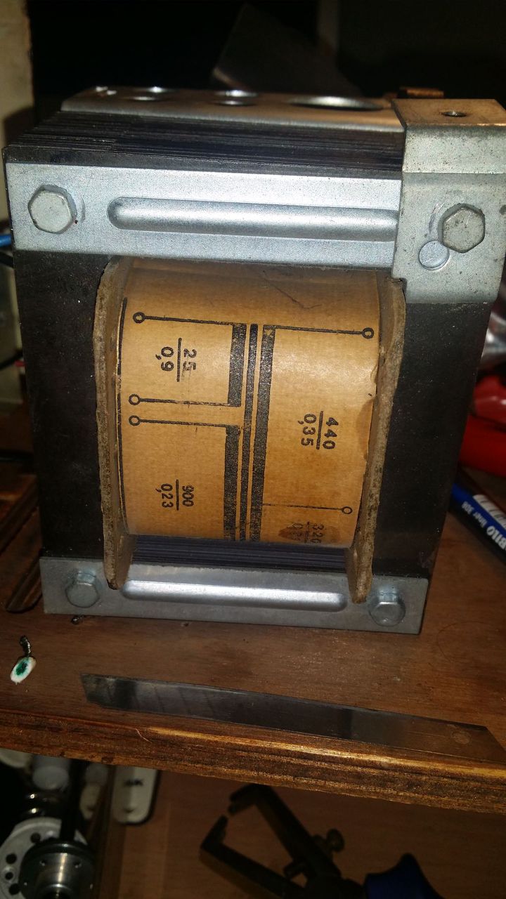

Gyors számolással a kép alapján legvalószínűbb konfigurációban:
P1: 440 menet, primer, 230V S1: 900 menet, szekunder 1, üresjárásban kb. 360V S2: 25 menet, szekunder 2, üresjárásban 12V körül. (90%-os hatásfokkal számolva.) Az S1 anódfeszre alkalmas, félvezetős (pl. Graetz hidas) egyenirányítással. Az S2 12,6V-os vagy sorban 2x3,6V-os fűtésű csövekhez fűtésnek. Terhelhetőség 3A/mm2-rel számolva: S1: ~1,91A S2: ~290mA Ha megadod a középső oszlop méreteit, akkor azt is le lehet ellenőrizni. hogy a mag elég-e ezekhez az áramokhoz, de mivel gyári trafóról van szó, és ránézésre is szinte biztos, hogy igen. |
