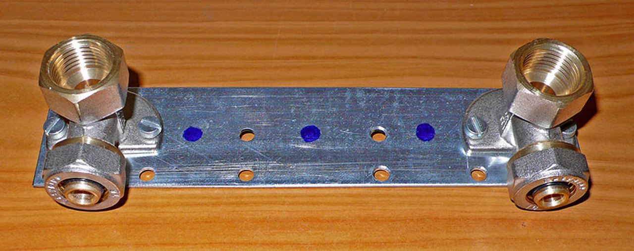

(#) gyuszo válasza Wind-Storm hozzászólására (») Szept 24, 2017 / 1
A nyomásszabályozónak azért lenne jobb helye a vízóra után, mert akkor az összes csaptelepnél egyforma lenne a víznyomás a hideg és meleg víznél is.
A csaptelepet, ha már falon kívül van szerelve ilyen idommal rögzítsd fel.
Ez illeszthető a 16-os ötrétegű csőhöz.
