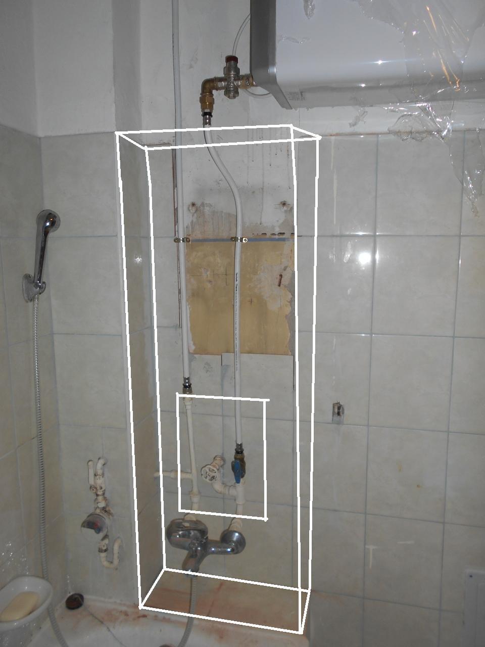

A nyomásszabályozónak azért lenne jobb helye a vízóra után, mert akkor az összes csaptelepnél egyforma lenne a víznyomás a hideg és meleg víznél is.
A csaptelepet, ha már falon kívül van szerelve ilyen idommal rögzítsd fel. Ez illeszthető a 16-os ötrétegű csőhöz.
Nem tudom hány éves lehet az alap vízvezeték, de azért arra készülj fel, hogy érhet komoly meglepetés szerelés közben! Egyébként, ha marad minden a falon kívül, érdemesebb horganyzott csővel szerelni.
De ha már hozzányúlsz és átszereled, az egészet egy gipszkarton alá rejtve érdemes szerelni a víz órával együtt és leburkolni.
Az egészből csak a kádtöltő csapnak kellene látszódnia és a szerviz ajtónak, ami mögött lenne a főelzáró és vízóra.
Olyan szemopntból nem lenne jobb helye, mert a képen nem látható mosógépnek sem szánok 3 bar nyomást, sem a kézmosónál nem lényeges, egyedül a kádtöltő csap hideg víz bekötésének és a bojlernek.
Vízóra után amúgy sem biztos hogy tehető, nem feltétlenül férne oda. A szereléshez kösz a tanácsot!
Biztosan sok éves... de ha eddig nem volt gond, remélhetőleg a sarokszelepnél sem lesz, de sejtem, hogy kizárólag csak ott lehet.
Ahhoz már nincs elegendő csempe tartalék, hogy teljesen újra legyen burkolva az a rész, viszont a vízórát ha el kéne rejteni, belógna a kád terébe az egész burkolás, szóval felejtős.

Az elrejtést én erre a dobozolt részre gondoltam, ebbe bőven elférne az egész és ez nem lógna bele a kádba sem.
A kisebbik keret lenne a szervizajtó helye. A most meglévőből csak a csap látszana. A hozzászólás módosítva: Szept 24, 2017
A vízóraszerelés elég idétlenre sikeredett (ez már így marad
). Az eredeti szerelésnél, a merev idomok adtak némi tartást a csaptelepnek, tehát; ha nem akarsz rögzítőelemet beépíteni a csaptelepnek, akkor hasonló merevségűre kell kialakítani az új szerelést (hagyományos idomok). A nyomáscsökkentő nem "díjazza" a függőleges szerelést (úgy van kialakítva)! Javasolt a csőbilincsek beépítése; utólag is berakható a csempe leverése nélkül. Nem okoz semmi zavart a rendszerben, berendezésekben, ha 3 bárral megy a víz mindenhová, sőt jobban szereti minden berendezés az egyenletes (3 bar), mint a változó (4-7 bar) nyomást. Viszont eléggé kockázatosnak látszik a régi szelep kitekerése a falból (eléggé rágyógyulhatott a régi csőre), eltörhet, repedhet az idom, a cső. A bojler elé erősen javallt az elzáró, hogy bármikor kizárható legyen a rendszerből; pl. víz, -vagy vízkőmentesítés, fűtőbetét, -anódcsere.
Értem, ez hasznos információ, akkor marad vízszintesen a nyomásszabályzó.
Viszont a vízóra után tevése is problémás lenne gondolom. Azon túl, hogy még a jelenleginél is idétlenebbül nézne ki, plombát nem is néztem, hogy a kimenetre is ráterjed-e. Jelen környezetben lánggal melengetve is kockázatos lenne? Kezdek azon lenni, hogy a csap kapjon egy külön nyomásszabályzót, ez teljesíti a vízszintes követelményt is, és annak a hosszával előrébb lesz, mert a másik oldalon is annyival meg lesz toldva..
Csak teljes bontás (minden leszedése, róla, -belőle, -mellőle) után lehetne melengetni, de kérdés, hogy eléggé átmelegedik-e. Ha szerencséd van, rézből van a szelep, ez nem tud rárohadni annyira, letekerhető. Így nem állna ki a nyomáscsökkentő nagyon.
Amúgy, míg Budán laktam, és villanybojlerem volt; nálam is volt nyomáscsökkentő a bojler előtt, s nem okozott semmi nehézséget zuhanyzáskor, a vízhőmérséklet-beállítás, a különböző nyomású ágakról. Az "exem"-nek sem, pedig elég háklis volt.
A bontás a burkolatra is ki kéne hogy terjedjen?
A csap is eléggé ócska, nehezen mozog már a billenőkar, azzal fogom kezdeni hogy megpróbálom szétszedni és zsírozni, persze ez sem fogja megoldani különböző nyomások esetén a "3D"-s vízhő beállítást.
Az, hogy mennyire szeretnéd átalakítani, felújítani rajtad múlik. Szebbé, jobbá, esztétikusabbá tenni.Ha az egészed cserélni szeretnéd, mivel a falon belül is megy vezeték, meg kell bontani.. De vedd figyelembe, hogy jelenleg hiányzik a sárga színű biztonsági záróelemed. Tehát ezt is pótolni kell.

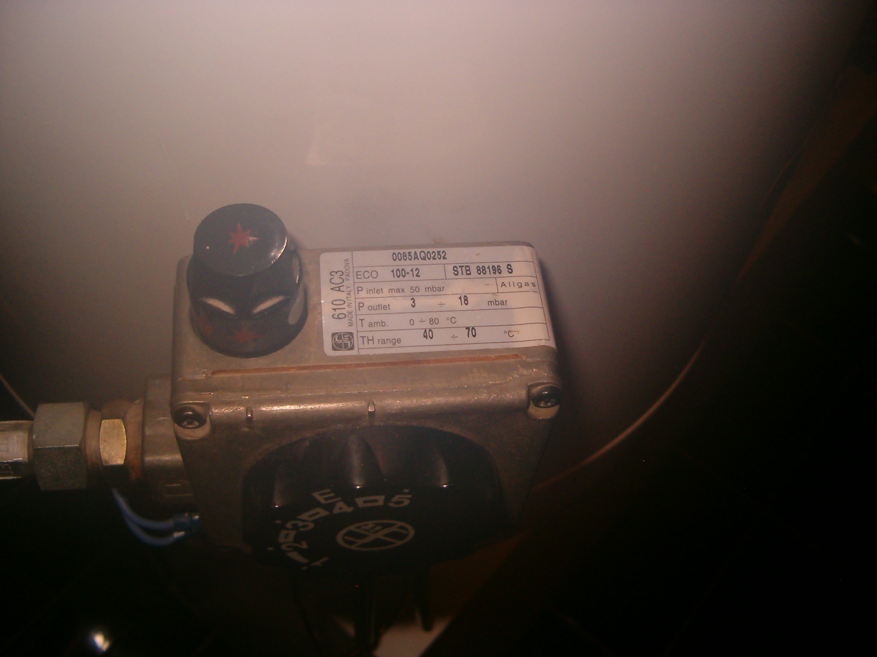

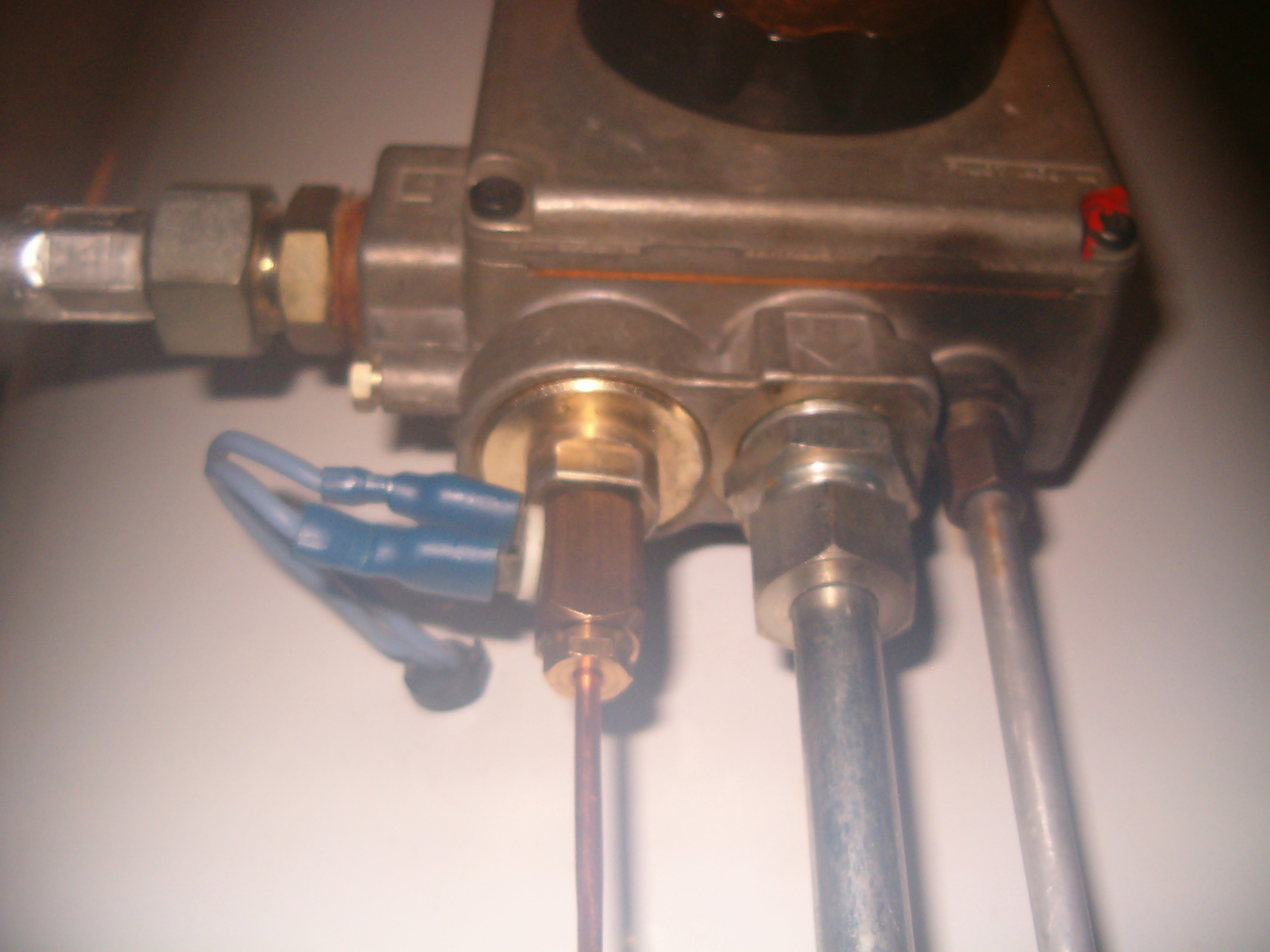

Ma estére végleg beadta a kulcsot a boyler: már nem tudom visszagyújtani...A hiba jelentkezésénél ( elaludt az őrláng!) kicseréltem a hőelemet ( lángbiztosító a hivatalos neve ?!) és jó is lett kb. 1 napra, majd újra kezdte, hogy el-elalszik, míg most már nem tudom visszakapcsolni. A hőelem több, mint 20 mV-ot ad le, a hőbiztosíték ( a kémény csatlakozásánál van egy hőfüggő biztosíték, úgy tudom CO figyelésre ) rövidzár, a mágnes kb. 0,3 mA-t vesz fel. A boyler talán Quadriga ( biztos, hogy Q-val kezdődött a neve, de nem biztos, hogy ez volt !) és kb. 20 éves, eddig csak a hőelemet kellett cserélnem benne.Kérdésem a gyakorlott szakikhoz: szokott ilyen hibát produlálni a mágnes vagy valahol máshol kell keresnem a hibát, ill. kicserélhetem-e én ezt az alkatrészt ( ki szoktam tisztítani az égő részét, a gázzal kapcsolatban elég óvatos vagyok !) kellő gondoskodás mellett ? Előre is köszönöm a segítséget!
Ha a gázzal kapcsolatban óvatos vagy, azt a régi flexibilis gumicsövet is érdemes lenne lecserélni az új sárga színű bekötőcsőre. Igaz a képen szinte nem is látszik, de felismerhető.
Köszi, de miért ? Volt azokkal valami rossz tapasztalat ( így vették át anno ! ) ?!
Igen a gumi elöregszik, megrepedezik, szivárog, tűzveszélyes, gázrobbanás is lehet.
