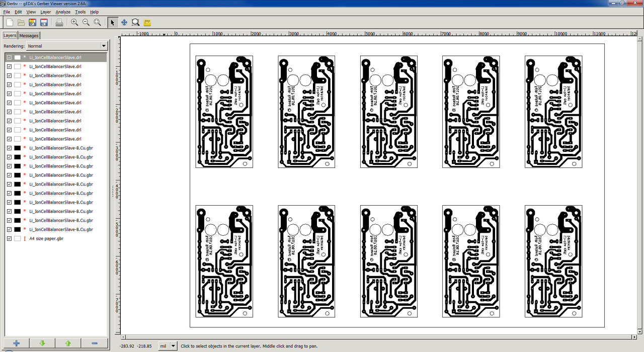

Igen már rájöttem. Most más gebassssssssz van. Elkészítettem egy projektet, mentettem.
Bezártam a progit, aztán újra elindítottam, és nyitnám meg a projekt fájlt, hogy folytassam,
és pofánvág egy hibaüzenettel.:
Viszont "init.scm" fálj sehol nincs a gépen...
Neked van ilyen fájlod?
(#) niedziela válasza RoliNyh hozzászólására (») Szept 23, 2017 /
\gerbv-2.6.0\share\gerbv\scheme\ ide kell másolni
init.scm

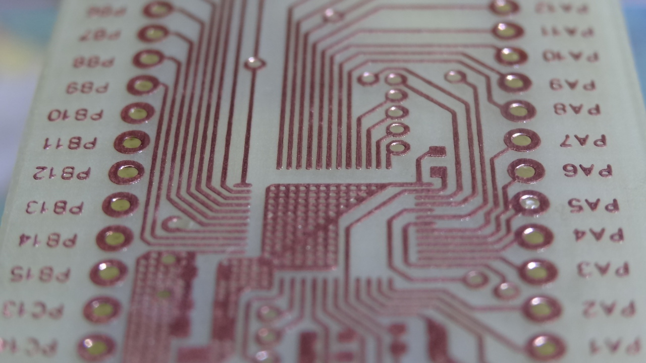

(#) ktamas66 hozzászólása Okt 7, 2017 / 8
Kaptam egy kiszuperált nyomtatót (HP P2015), hozzá utángyártott tonereket. Sokkal szebb a nyomtatási képe, mint az enyémnek, ezért próbálkoztam vele. Kellet variálni a vasaló hőmérsékletén néhányszor, de végül egész ígéretes.
(#) gerry válasza ktamas66 hozzászólására (») Okt 8, 2017 /
Ha valaha ilyet tudtam volna vasalni, akkor biztos nem filmmel, meg fotólakkal csinálnám a nyákokat! Gratulálok, jól néz ki!
(#) teszti válasza ktamas66 hozzászólására (») Okt 8, 2017 /
A lyukak ki is vannak fúrva?
(#) ktamas66 válasza teszti hozzászólására (») Okt 8, 2017 /
Igen, a nagyok 0,9, a viák 0,6-os fúróval. És már le is van kenve gyanta-denszesz oldattal.
(#) attika válasza ktamas66 hozzászólására (») Okt 8, 2017 /
Az a hálós rész a proci alatt a hűtés miatt van, vagy más célt is szolgál?
Hogyan fúrtad hogy ilyen szép sorjamentes lettek a lyukak?
Dremellel fúrtam, lehet sikerült élesebb fúrókat kivenni a dobozból. A múltkor egy életlenebb 0,6-os leszakított pár viát a másik oldalról mire észrevettem és kicseréltem, de itt már a terven is nagyobbra vettem egy tizeddel.
