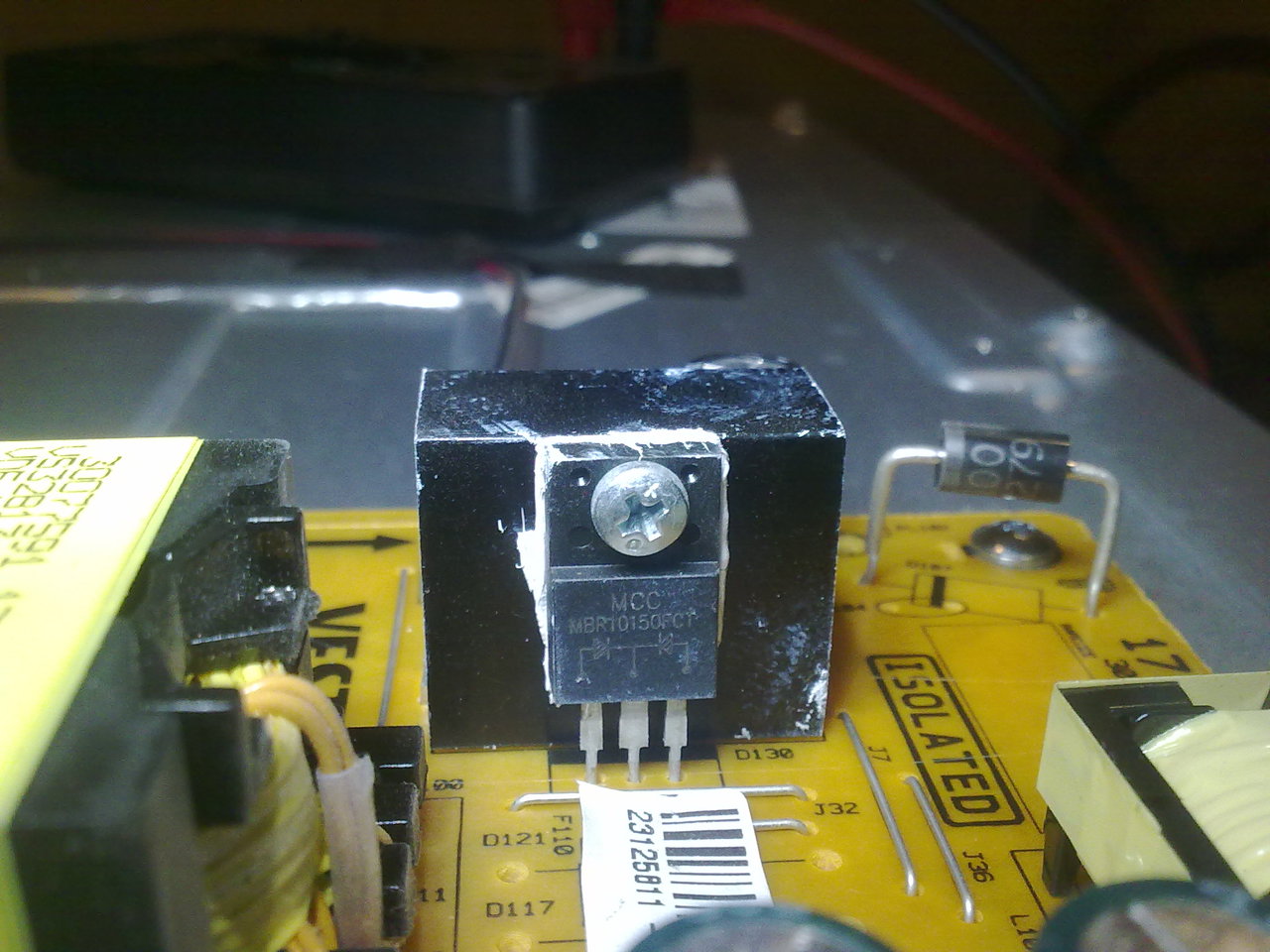

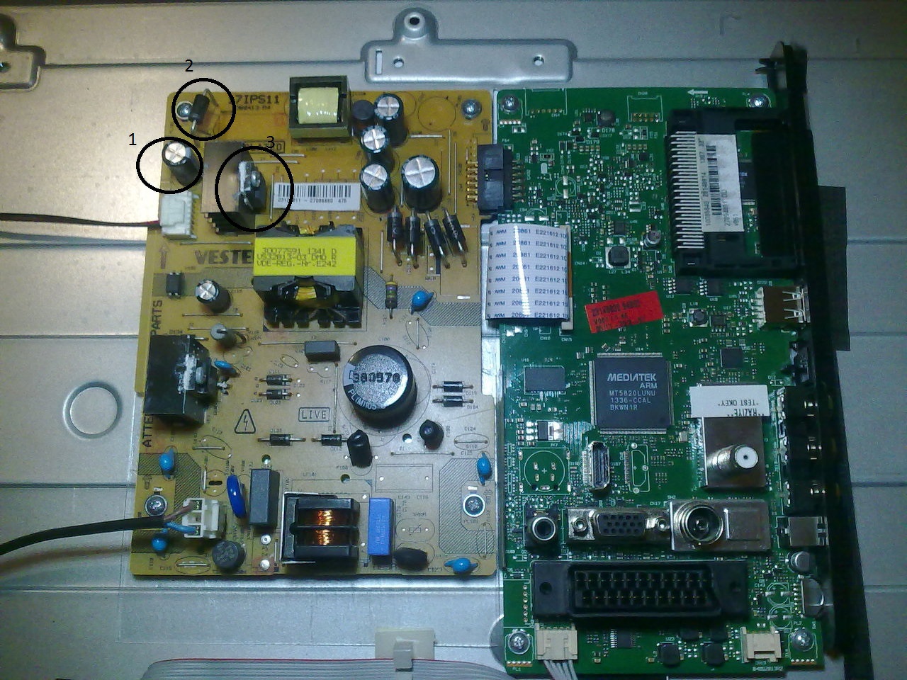

Az adott tv-ben nem működik a led-es háttérvilágítás.
A ledek nem kapnak áramot.
Segítséget kérnék,mit hol mérjek.
Üdv:Tom
(#) Andr3wJ válasza tomszojer hozzászólására (») Okt 9, 2017 /
Ha nem maga a háttér LEDek hibásak akkor nézd meg az egyesel jelölt kondit hogy nem e kontakthibás, a kettessel jelölt dióda zárlatos e, és a hármassal jelölt FET jó e, ezek után forrasztási oldalon lehet rossz még a meghajtó IC.
Nyilván lehet más is, de ezek voltak a legtöbbször.

(#) tomszojer válasza Andr3wJ hozzászólására (») Okt 9, 2017 /
Szia.
Az általad megjelölt alkatrészek jók.
Nem tudom mekkora feszültség és áram kell a háttér ledeknek.
Van egy labortápom ami 30V-ot és 2 Ampert tud max.
Ennyitől még halványan sem világít a háttér.
Hogyan lehetne megvizsgálni a háttér ledek állapotát?
Üdv:Tom
Többiek biztos tudnak majd neked valami okosat, én abban a helyzetben voltam hogy kb mindig volt cserepanel, így kiderült hamar hogy inverter gond vagy háttér.
Pillanatra se villan be a háttér? Akkor ha szétszednéd látnád melyik LED nem villan be.
Emlékeim szerint valami 60-80 volt megy a LEDekre, de ez nem 100%.

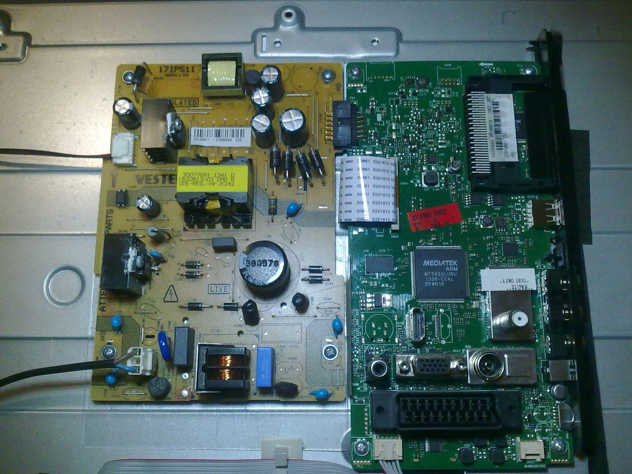

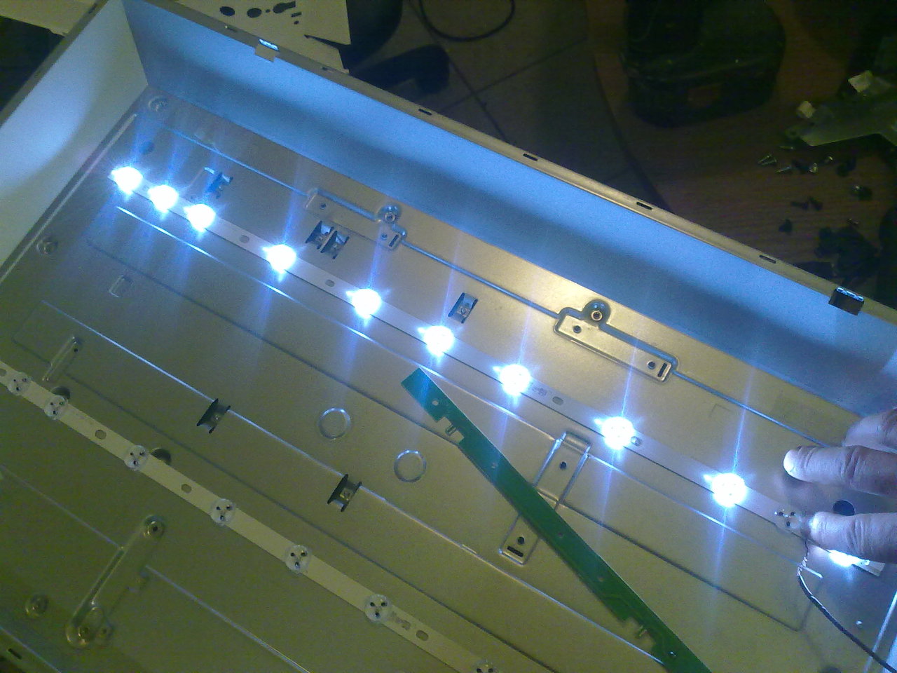

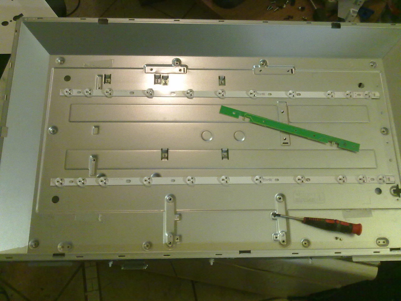

(#) tomszojer válasza tomszojer hozzászólására (») Okt 9, 2017 /
A led csíkok hibásak.
Leszedtem a közösítő panelt.
Mindkettőre 30V-ot adtam.
Az egyik csíkon egy led nem világít,a többi erősen./kép/.
A másik csíkon egy nem világít,a többi nagyon halványan.
Azt hiszem új led csíkokat kell néznem valahol.
Köszi a segítséget mindenkinek.
Üdv:Tom.
Szia.
Mint írtam,a led csíkok hibásak.
Érdekes módon a led csíkokra semekkora feszültség sem megy.
Az általad megjelölt diódán 32V-ot mérek,de a csatlakozón semmi sincs.
Valószínűleg nem csak a led csíkok hibásak...
Valami ilyen kell bele:
http://www.ebay.de/itm/VESTEL-BACKLIGHT-ARRAY-LED-BAR-STRIP-32-NDV-...900273
Nem feltétlen hibás az inverter, indulásnál érzékeli hogy nem okés a rendszer és letilt.

(#) kovacspista válasza tomszojer hozzászólására (») Okt 10, 2017 /
Úgy gondolom soros kötésben vannak a ledek. Ha így van, akkor az az egy zárlatos, azért világít a többi nagyobb fénnyel.

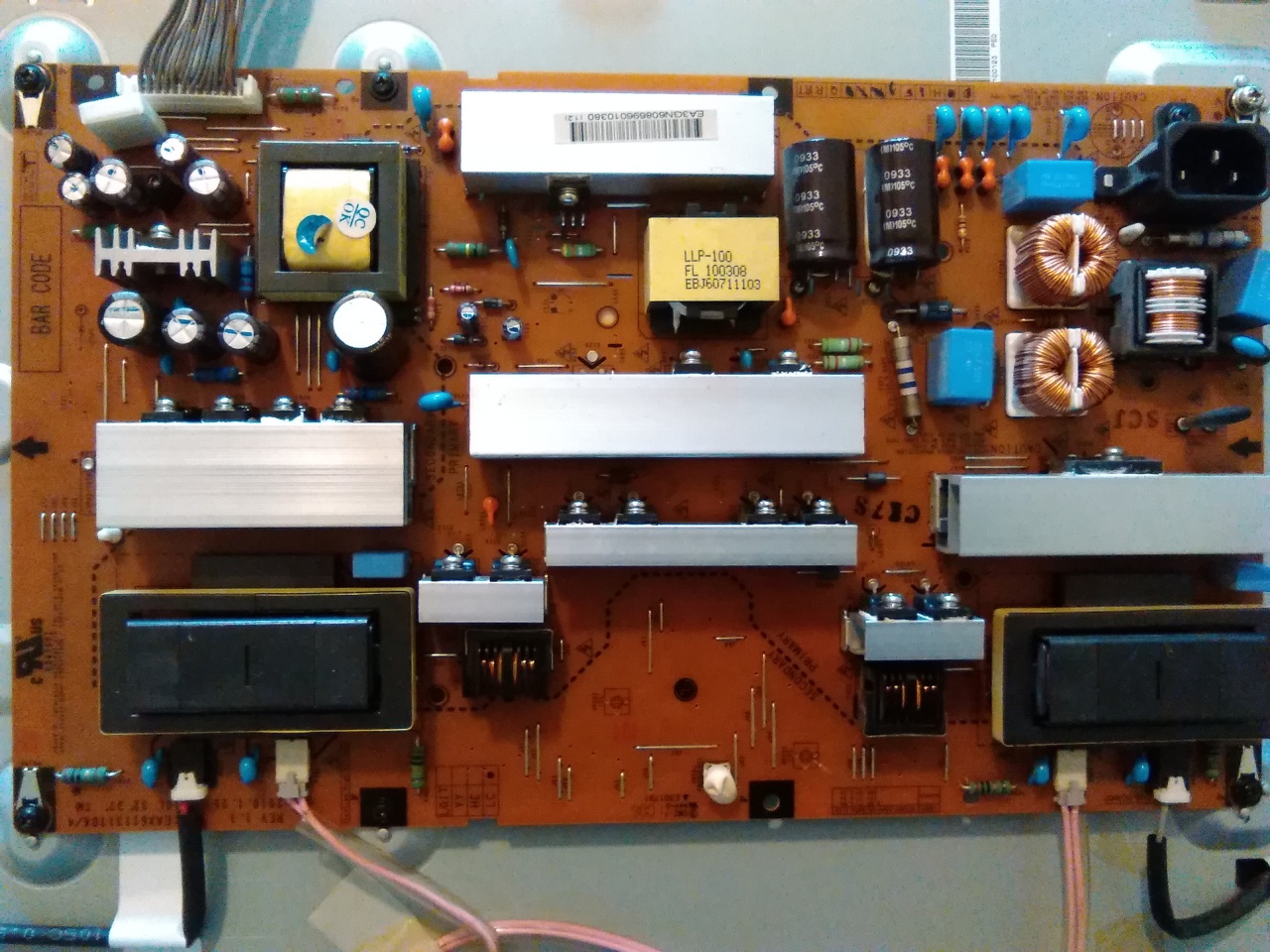

(#) SzZoli hozzászólása Okt 15, 2017 /
Adott egy Samsung LE32C350D1W típusú LCD TV. Nos a problémám a következő volna vele, bekapcsolás után kicsivel egy kis dallamos hang hallható majd ezt követően visszaáll alap SB állásba. A bekapcsolás akárhányszor ismételhető, de változás nem történik. A Main panelon lévő Stab IC-ket átnéztem és a bekapcsolás pillanatában mindegyik az előírt feszültséget produkálja majd kis idő után minden fesz megszűnik (a Stab IC-nél a main panelon). A tápban az 5V és a 12V is folyamatosan mérhető.
A weben valahol olvastam, ha úgy csatlakoztatom a hálózathoz a tápot, hogy nincs rádugva a main akkor a háttérvilágítás elindul, ez valóban igaz tehát valahogyan a main blokkolja az egészet.
Van valakinek ötlete, hogy merre érdemes keresni a hibát?
Esetleg egy rossz szoftverfrissítés nem vághatta tönkre (az előző gazdája ilyenről nem beszélt és hozzám már így került), mert ha jól olvastam akkor más hardverrel rendelkező alaplap progija is beletölthető de akkor nem fog rendesen vagy sehogyan sem menni.
A készülékben lévő main panel típusa: bn41-01349a
Segítségeteket előre is köszi.

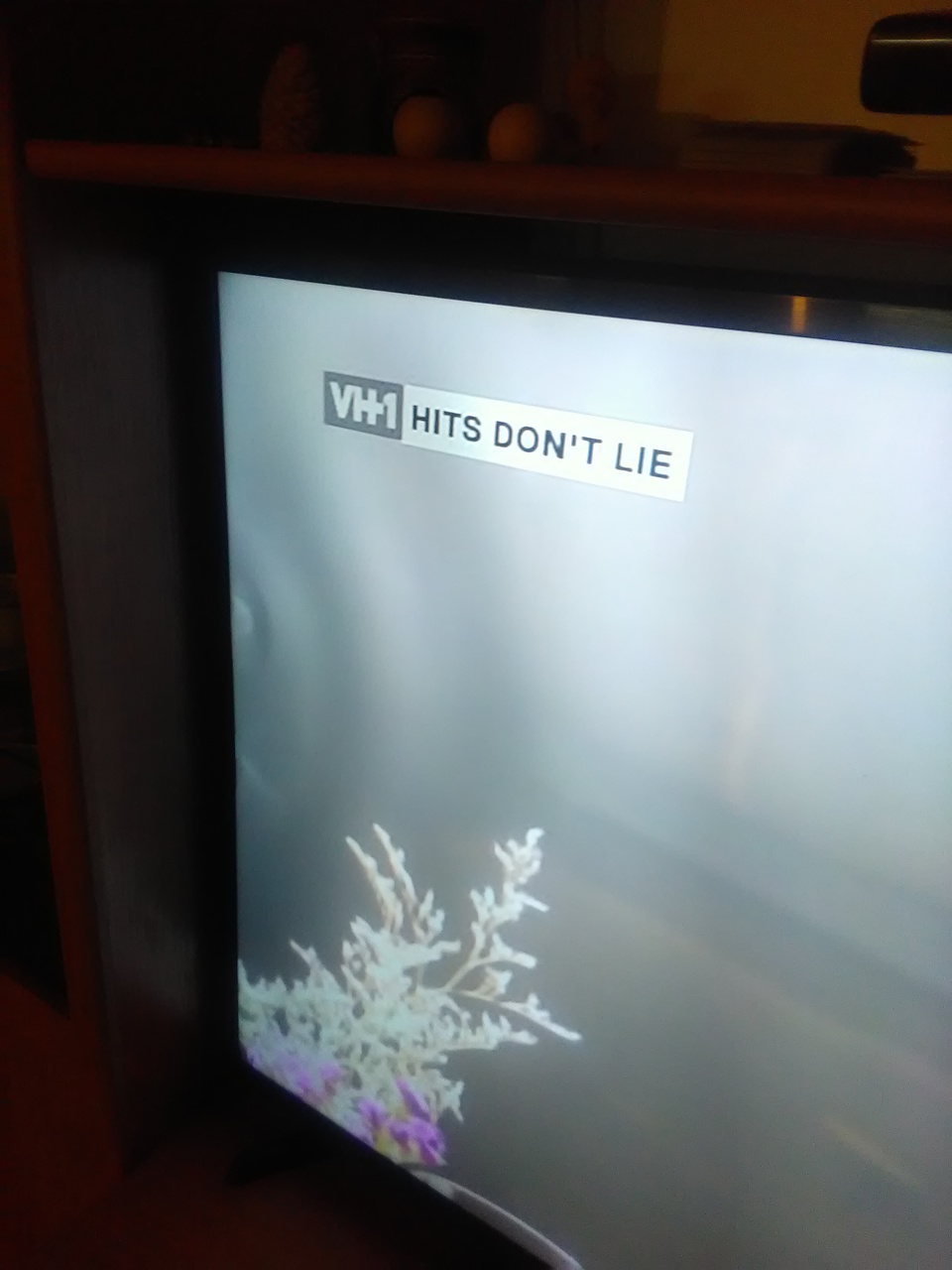

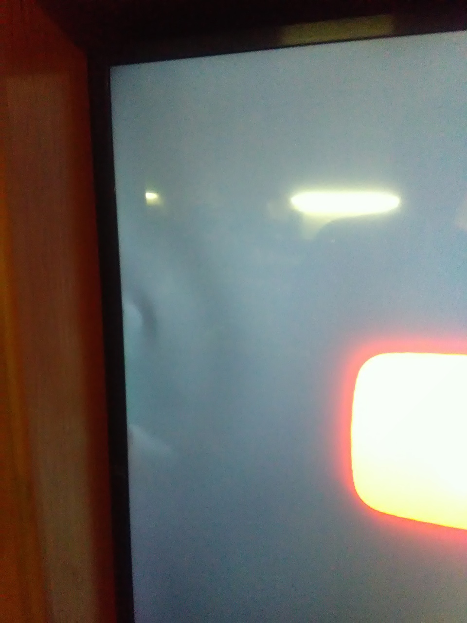

(#) konyak6 hozzászólása Okt 16, 2017 /
Nem találtam LED TV-vel kapcsolatos témát, ezért nyitottam.
A gondom a következő:
Költözéskor, a macskám lelökte a TV-t a szekrényről. 1/2 éves Samsung 48" LED TV. A külsején nem keletkezett sérülés, de a képernyő kicsit elfordult, kb 1/2 cm-t. Finoman kocogtatva a burkolatot, visszament a helyére. Nem is ez a gondom, hanem ahogy leborult, a képernyő meggyűrődött. A mellékelt képen látszik. Valaki találkozott már ilyen problémával? Ki lehet ezt simítani valahogy?
Köszönöm a válaszokat!
