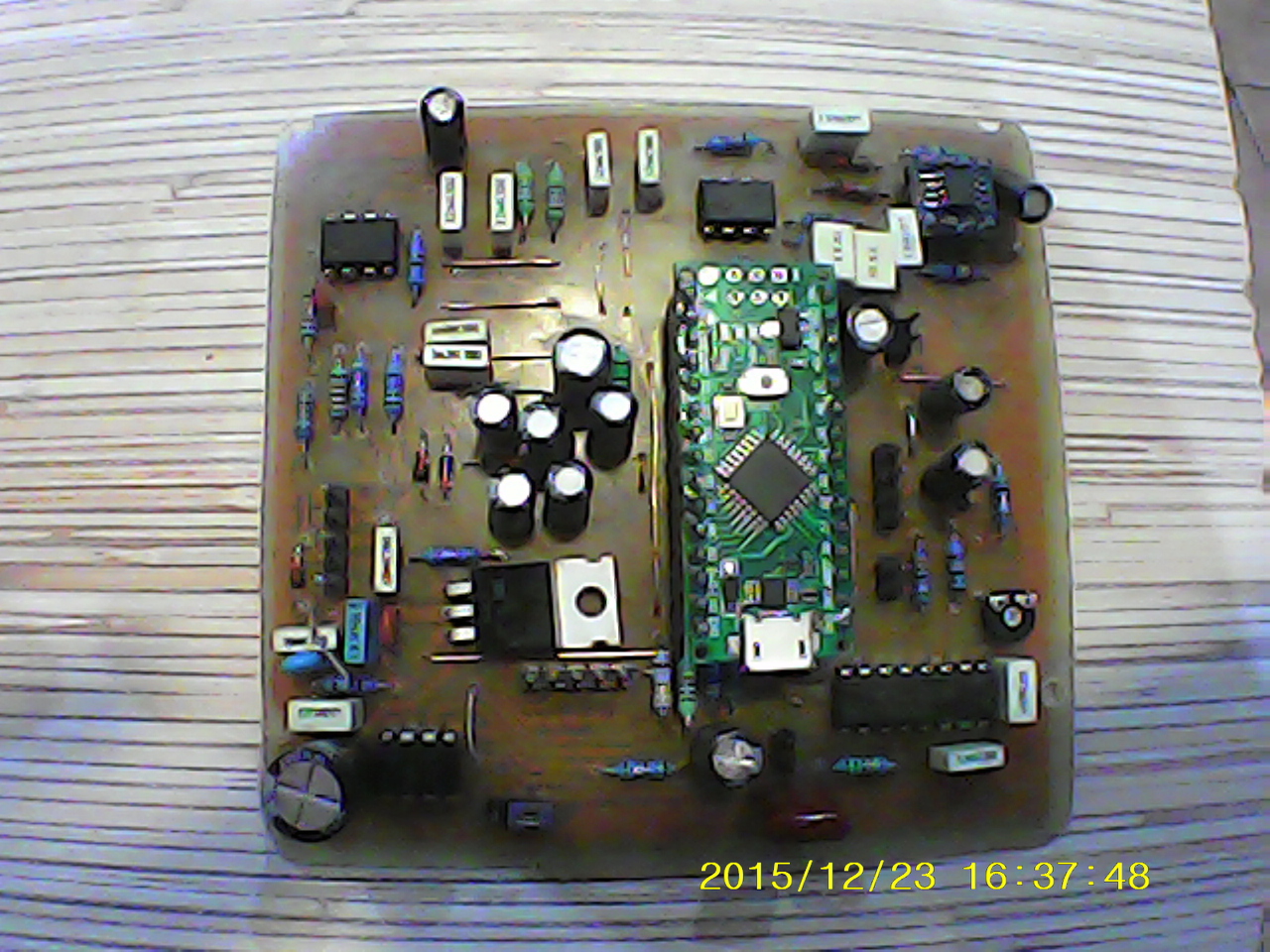

(#) mateatek hozzászólása Nov 19, 2017 / 3
Sajnos a hosszú esték miatt beszorul az ember a négy fal közé. A Facebook tűzfalban tiltva, tehát marad a forrasztás.
Szétdobtam az Arduino Nano-s gépemet. Új, kisebb nyákra lett rászerelve az újabb hardver, plusz kapott egy új, gyorsabb programot. Kevesebb alkatrész van a nyákon, mint eddig. Valamit mindig ki lehet váltani programmal.
2 frekin tudom használni, az megmaradt ugyanúgy. 18 és 25 kHz. De most a vevő rész is hangolódik freki váltáskor, nemcsak az adó. 4 hangszín helyett 13-at csikartam ki a gépből.
A videó kicsit halk.
(#) Ge Lee válasza mateatek hozzászólására (») Nov 20, 2017 /
És ezeket a hangokat akkor is ugyanígy adja ha a dolgok mondjuk 20 centi mélyen vannak a földben? Illetve vajon milyen hangot adhat ha az összes egy kupacban van leásva? Tudom, fagy volt reggel, a fagyott földet meg nem élmény ásni. Nekem is erőt kell most venni magamon mert ki kell mennem a fűtetlen műhelybe 2 nyákot kifúrkodni.
(#) mateatek válasza Ge Lee hozzászólására (») Nov 20, 2017 /
Minél mélyebben van, annál pontatlanabb, mivel a gyenge jelből nem fog tudni pontos értéket számolni. Ha friss gödörbe ásom el az érmét, az megint pontatlanságot okoz, mert a frissen forgatott talaj plusz jellel járul hozzá. De az érzékelési táv 50-60 százalékánál egészen megbízható. Az alufólia szemetet viszonylag megbízhatóan el tudom különíteni az értékesebb holmitól.
Tehát mindenképpen használható infót ad, de nem mindenható. Talán, ha 12 bites ADC lenne benne, és nem 10 bites, akkor a mélyebben lévő találatból is több infót hámozna ki. De hát ez van.
