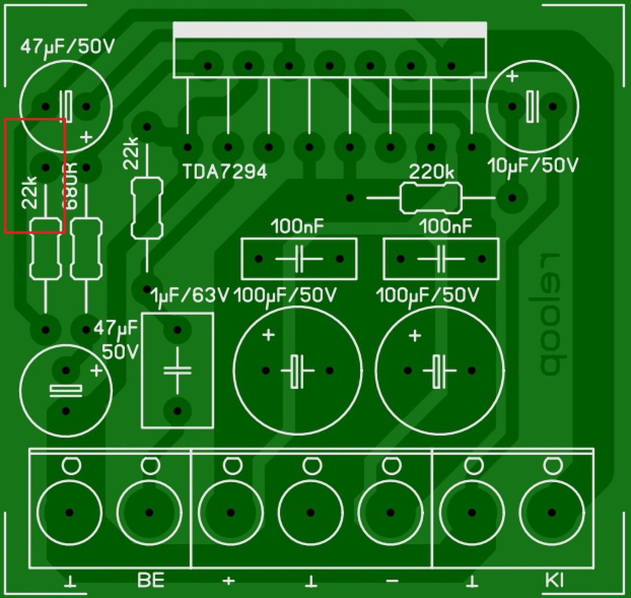

Szimmetrikus tápfeszről járattam eddig is, 10000µF + 100nF a graetz után. A panelbe fóliakondit raktam, de alulról raktam rá kerámiát is, hátha. Annak a nyomai láthatóak.
(#) reloop válasza zolee1209 hozzászólására (») Okt 7, 2017 /
Amit keresek (hivatkozás), az a D1, T1, T2, R5-8.
(#) zolee1209 válasza reloop hozzászólására (») Okt 8, 2017 /
Az nálam nincs, középmegcsapolásos a trafóm.
(#) reloop válasza zolee1209 hozzászólására (») Okt 8, 2017 / 1
Rendben, látom már
Ilyen gerjedést nálam az váltott ki, hogy 10 alá vittem az erősítést a visszacsatolás által. A visszacsatolás két ellenállása és a kondi nem sérült esetleg a beültetés során?
Az adatlap ajánlása szerint ±25 V alatt használom a kimeneti RC tagot, de nélküle sem tapasztaltam oszcillációt.
(#) zolee1209 válasza zolee1209 hozzászólására (») Okt 8, 2017 /
Meglett a hiba!
Elkezdtem beültetni a második panelt, amiről kísérletezés miatt már eltávolítottam a lötstop réteget. (Nem-e az huncutkodik most.) Panelt leónoztam, elkezdtem beültetni az ellenállásokat. Akkor látom, hogy a panel szélén lévő 22k majdnem rövidzár. Rámértem a gerjedősre, és bizony rövidzár volt. Megvágtam a panelt és már úgyműködik, ahogy kell.
Igen, itt is túl alacsony volt az erősítés.
Köszönöm a tippet, azért elteszem későbbre!
Azért nem erre tippeltem elsőre, mert ilyen frekvencián akkora az áramfelvétel, hogy kiolvad a tápági biztosíték. Gondoltam említetted volna
2A-es gyors biztik vannak bent, szépen meg is nyúlnak, mikor bekapcsolom. Addig szólt az erősítő, míg a témában olvastam a gerjedéses esetekről. Melegedett, szerencsére más baja nem volt. De a pufferek is azonnal kisültek.
