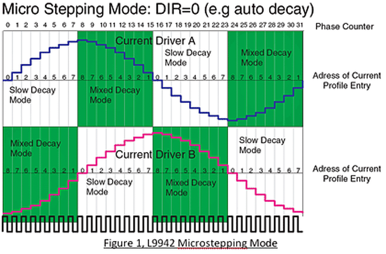

Ha megnézed a linket amit küldtem, hasonló trapéz formája van mint amit te linkeltél. Végre egy közös pont, amiben egyetértünk. Ellenben ez az áramforma csak az egyszerűbb vezérlőkre jellemző. Ugyanakkor, a mikrolépéses léptetőmotor vezérlésnél, szerinted mihez közelít az áramforma (Hát nem a szinuszhoz? Csak kérdezem). Amúgy mit gondolsz mivel foglalkozom ( orvosi berendezésekkel ) Ezt nem akartam nagyon hangsúlyozni, nem azért vagyok itt, hanem meghallgatni mások véleményét is. A véleményeket meghallgatom, de a kioktatást nem szeretem.
(#) Massawa válasza benko_balazs hozzászólására (») Okt 15, 2017 /
Sehol nem közelit a szinuszhoz ( mert a szinusz a BLDC motorra kell, s nem a 3 fázisú léptetö motorra), mert mikrostepnél is éppenolyan digitális szintek mennek a tekercsekre, mint alapjáratban, ( amit te itt "majdnem" szinusznak nézel az csak a szkop X tengely nagyitása) csak más algoritmus szerint - azaz a 3 lépés helyett 6 lépés lesz és soha sem lesz olyan állapot, hogy egy tekercsen nem lesz semilyen vezérlöjel ( ami az alapvezérlésnél elöfordul).

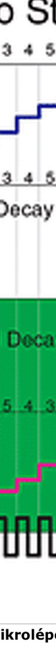

Én a Gizikéröl, te meg a gözekéröl csevegsz.
Nézd meg annak a képnek az alját. Az a fekete jel felel meg a stepnek, azaz az adott pillanatban a tekercsen csak az a szegmens van ami megfelel annak a jel egy periodusának ( egy függöleges oszlop). Azaz pl a 3. lépésben a kék tekercsen kb fél feszültség van de nem szinusz. Ha igy lépteted akkor lassan változnak a feszültségek a tekercsen, de sehol sem lesz szinusz, legfeljebb igy megrajzolva. Mi van akkor ha megszünik a jel a 3. lépés után ( a kép tetején vannak a lépések)? Milyen szintek maradnak a tekercseken? A szinusz jel csak gyakorlatilag folyamatos fordulatnál állna össze, ami a CNC gépre nem jellemzö.
Sajnos nem tudom jobban megvágni, de igy is talán láthatod, hogy mi van egyenként a 3.,4. meg az 5. lépésben motor 2 tekercsén.
