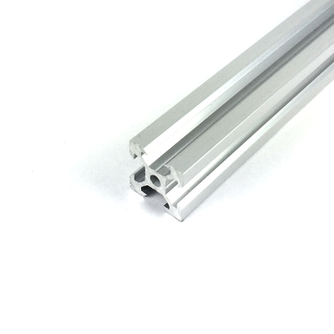

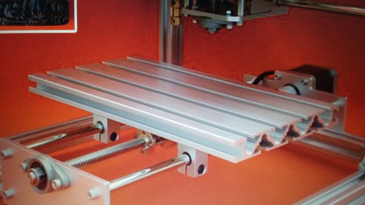

(#) Mzolee hozzászólása Aug 1, 2017 /
Nagy dillema van. Nem tudom hogy keressem ebay-en a képen látható munkaasztalt. Minden kis részegységet lehet külön venni náluk, nemhiszem el hogy ezt nem. Magyarba biztos méregdrága. Valakinek van ötlete angolul hogy lehet? (amiket kipróbáltam: VT table, cnc plate, V groove table, working table.)
(#) Petyaa válasza Mzolee hozzászólására (») Aug 1, 2017 /
Szia! Így keres rá: European Standard V-Slot Linear Rail Aluminum Profile Extrusion
(#) kameleon2 válasza Mzolee hozzászólására (») Aug 1, 2017 /
ebay barátunk és "T-Slot Table alu" valamint a méret amit keresel. Esetleg gugli.
(#) Petyaa válasza kameleon2 hozzászólására (») Aug 1, 2017 /
De neki V profilú kell
(#) kameleon2 válasza Petyaa hozzászólására (») Aug 1, 2017 /
Hát ez tényleg komoly probléma!

(#) Mzolee válasza Petyaa hozzászólására (») Aug 2, 2017 /
Köszi a válaszokat, de konkrétan még hasonlót se találtam mint az eredeti képemen van. Csak max ilyesmiket talál. Az eredeti valahogy sokkal szellősebb ebből kifolyólag olcsóbb is lehet amúgy is legalább 400x600-as kellene.
(#) kameleon2 válasza Mzolee hozzászólására (») Aug 2, 2017 /
Hogy őszinte legyek - az általad előzőleg írt és keresett változat nekem silányabbnak is tűnik, ami könnyen hajlik a Z szerkezete miatt. Az utóbb linkeltek legalább zárt kamrásak. Igen több anyag van benne, ergo stabilabb. De ez a magánvéleményem. Ezek pedig nem tűnnek árban vészesnek.

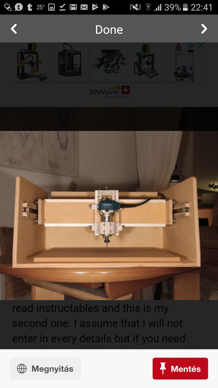

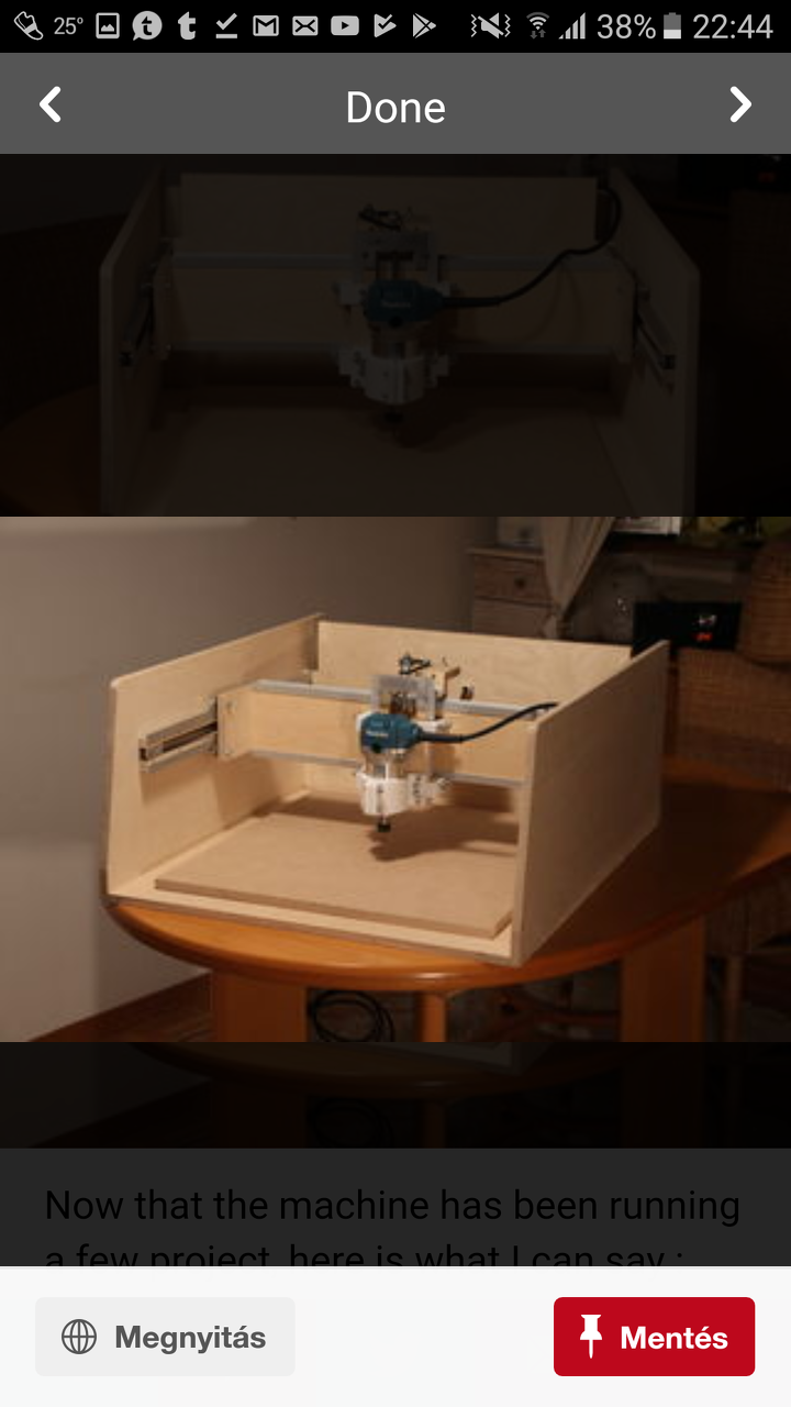

(#) Firefighter1 hozzászólása Aug 3, 2017 /
Egy kis segitséget szeretnek kerni!
Ment a harc itthon és végül az asszony rabolintott hogy hozhatok / épithetek/ egy cnc-t a lakásba!
Egy kikötés van!
Vagy zárt szekrényesnek kell lennie, olyasmi mint amit feltöltöttem képet, vagy lehet "hagyományos" kivitel, de akkor meg kell oldanom teljesen a porelszivást, illetve nem szemetelhet a gép!
Meg lehet oldani kefés elszivofejekkel vagy valahogy hogy ne szemeteljen a gép?
Javarészt 2-8 mm réteglemez és plexi lenne marva vele
Elöre is köszönöm a házasságmentő tanácsokat!
(#) borvendeg válasza Firefighter1 hozzászólására (») Aug 3, 2017 /
Én martam lakásban, tapasztalat:
Bármit követsz el még a hálóban is lesz szemét.
Ha mégis megpróbálnám:
A kefés elszívó nem rossz, azt mindenképp használnék, márcsak azért is mert a forgácsot el kell távolítani. Ezt kombinálnám zárt géppel. Ezen felül egy a gépnél nagyobb asztal ahol egy tálcán van a gép, hogy amikor kiveszem a munkadarabot se szórjam a forgácsot.
Valami bika ipari porszívó is kéne.
u.i.: Én a 3d printerrel is komoly koszt tudok előállítani az irodában pedig az egy tisztább technológia.
A hozzászólás módosítva: Aug 3, 2017
(#) Firefighter1 válasza borvendeg hozzászólására (») Aug 3, 2017 /
Egyre jobban érik bennem a gondolat hogy ebből zárt dobozos gép lesz!
De akkor ha lud akkor legyen kövér! hosszhidas lesz!

(#) l48 válasza Firefighter1 hozzászólására (») Aug 4, 2017 /
Egy irásos ötletelés a részemről minden konkrétum nélkül.
Ha ilyen helyzetbe kerülnék akkor körülnéznék egy üvegajtós 150l ürtartalmú italhütő leselejtezésénél. A hütő doboza adna a megjelenésnek. A továbbiakban csak a gépre kellene koncentrálni.
A konstrukciót úgy alakitanám, hogy a gép néhány perces munkával kivehető vagy még jobb ha kihúzható lenne. Az alsó részében kaphatna helyet egy nagyobb forgácstér.
Már egy hasonló gépet (cnc esztergát) készitettem igaz nem hütőbe hanem egy üvegajtós rittal kapcsoló szekrénybe. Tokkal-vonóval komplett.
Bár nem szoritottak olyan feltételek amit leirtál.
Sok sikert kivánok mert nem egyszerű ezt véghezvinni!
