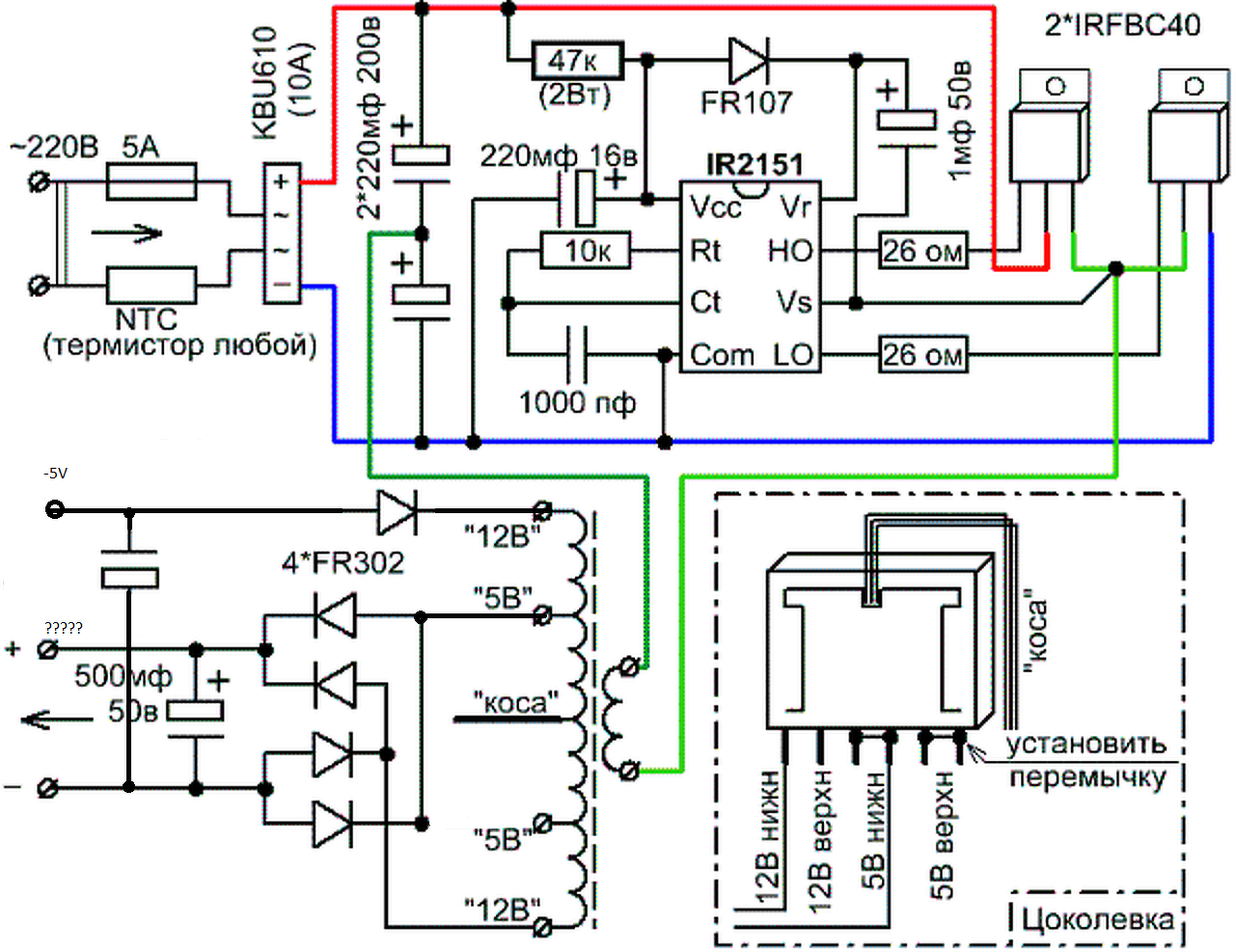

Szia ! Amit mellékelt rajzot, kicsit módosítottam. Az az kérdezni szeretném hogy az adott kötés mellett hány voltok mérhetőek. Csináltam egy "Moricka-rajzot", hogy szemlééltessem hogy is értem. Ugye üresjárati 27V ra lenne akkor szükségem és -5V ra, ha minusz 12 azt sem bánom, onnan az már csak egy stabilizátor. Ez a minusz ág elég ha pár 100 mA, normális nyákot szeretnék neki készíteni, és nem szeretném később faricskálni hogy rossz kimenetet egyenirányitottam ezért kérdezősködöm ennyit.(Na meg így tanulok belőle)
(#) Pafi válasza Davidd hozzászólására (») Okt 18, 2017 /
Ez így kb. +36V és -15V.
(#) Ge Lee válasza Davidd hozzászólására (») Okt 18, 2017 /
Az elején mintha azt írtad volna hogy 24 és -5V-ra van szükséged. Ez esetben a graetznek az alsó ágát is az alsó "5B"-re kell kötni, és nem a "12B"-re. De ha a 26-27V sem sok, akkor két diódát megspórolva graetz sem kell, hanem kétutasan a "12B"-kre teszed a trafó közepéhez képest, tehát a "koca" lesz a nulla vagy negatív, vagy viszonyítási pontja a feszültségeknek.
(#) Davidd válasza Ge Lee hozzászólására (») Okt 18, 2017 /
Köszönöm szépen! Kibővitettem még egy bemeneti LC taggal, és a kimenetre is tettem soros induktivitást. Idővel elkészül a nyákja is. Nemsoká rendelem le az alkatrészeket, fejleményekkel jelentkezem.

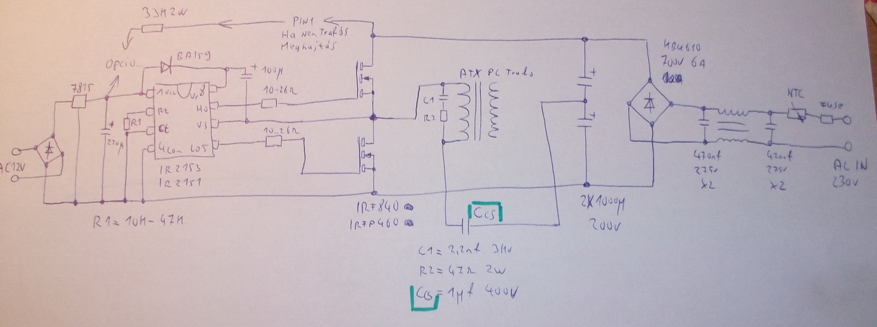

Na most rajzoltam egy felállást, és ezt szeretném megkérdezni.
Közbe a neten sok rajzot néztem, ezekből jött össze ez is.
A lényeg!!!!
Ahova 2 érték közötti számot írtam, oda mi lenne az opcionális?
Ezzel a felállással így működhet?
Egyszerre 2 trafót is elbír a meghajtás? Ok csatolókondival ellátva trafónként (Ccs)!

(#) dbalazs válasza dbalazs hozzászólására (») Okt 27, 2017 /
Igaz én IRFP450-et használnék, mert csak ez van itthon!
De szerintem ez jobb is!
500A
14A
RDS(on): 0,4ohm
(#) gerleimarci válasza dbalazs hozzászólására (») Okt 27, 2017 /
Csak legyen, ami meghajtja, mert egy szál ir2153 nem igazán tudja. Én inkább a gate meghajtáson spórolnék, nem a FET-en.
(#) Ge Lee válasza dbalazs hozzászólására (») Okt 28, 2017 /
Ha egy az egyben a PC táp bontott alkatrészeit akarod használni akkor megfelel az elrendezés. De nekem szimpatikusabb (meg ésszerűbb is) ami rögtön ott van a 2153 adatlapjának első oldalán javaslatként. Nem kell 2 soros pufferkondi hanem csak 1db dupla feszültségű, amivel helyet spórolhatsz a nyákon. Aztán a trafóval soros fóliakondi értékét ha hozzáigazítod freki függvényében a trafó szórásához (kb. 4,5uH) akkor mindjárt rezonáns tápod van. Nem mellesleg tudsz alulra tenni egy soros söntöt, amin tudod a primer áramot figyelni. A szórást növelheted soros induktivitással (ha esetleg a már itt kitárgyalt diódás korlátozást szeretnél). A soros induktivitás ugyan több helyet foglal mintha a trafót készítenéd nagyobb szórásúra, de ezen a hátrányán kívül csak előnye van. Nem kell trafót bontani és tekerni, a trafó nem lesz szórótrafó, nem lesznek kósza örvényáramok körülötte, és tetszőleges értékű szórást készíthetsz így. Hogy 2151 vagy 2153 az pedig egyértelmű, ott van pirossal kiemelve a 2151 adatlapjának elején ajánlásként. Az IC kimeneti árama pedig bikázható 2-2db tranyóval, arra is találsz példát a topikban, vagy a cikkek között.
