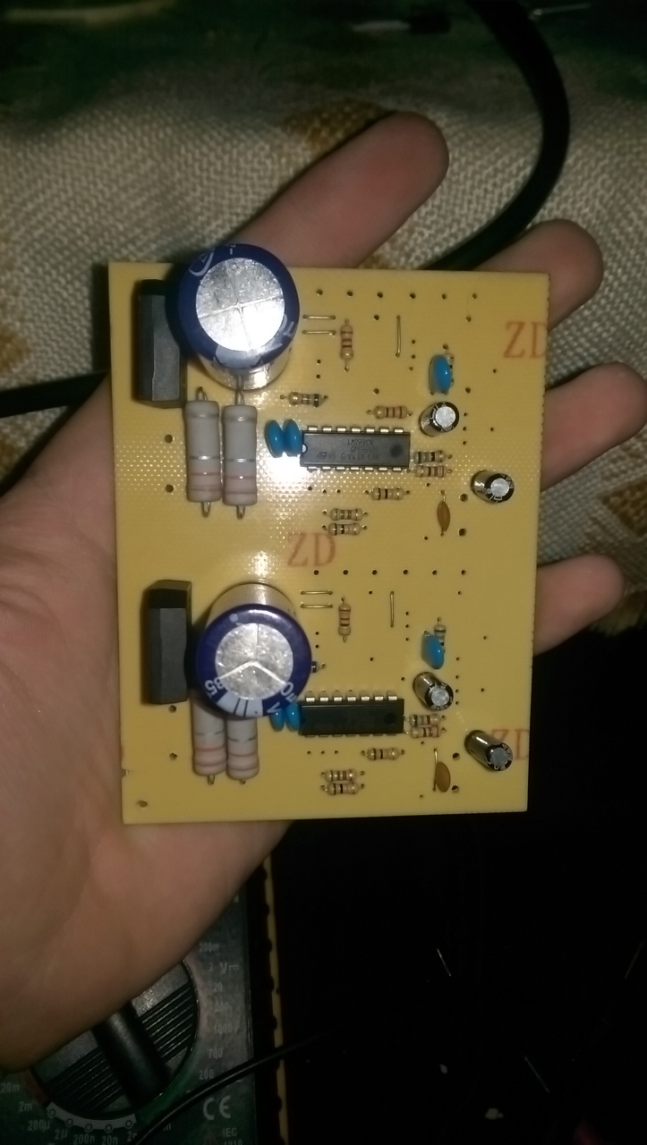

Sikerült megépítenem a harmadik labortáp nyákot is Ebből ami az első kettővel ellentétben nem működik kifogástalanul. Az áramkorlát része működik, tudom allítani az Ikimax potival, de a feszültséget csak 1.3V és 23.2V között billeg, tehát ha tekerem az Uki potit vagy 1.3V vagy 23.2V van a kimeneten. Ha lassan tekerem az Uki potit kb. 2.5-3V körül elkezd lassan magától emelkedni egészen 23V-ig. Az áramkört többször is átnéztem, nem talaláltam egyelőre hibát. Valakinek valami ötlet? Előre is köszönöm!
(#) JZoli válasza kovacs gabor daniel hozzászólására (») Okt 31, 2017 /
Az IC 14-es lábán mekkora a feszültség, ha a két végállásba tekered a feszültség állító potit?
A hozzászólás módosítva: Okt 31, 2017
(#) kovacs gabor daniel válasza JZoli hozzászólására (») Okt 31, 2017 /
1.3V-nál -4,3 és 23,3-nál 18V. 24V-os zener helyett 3*6.8v használtam sorban.
