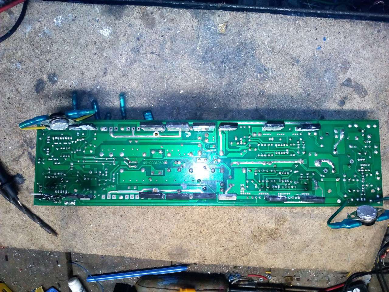

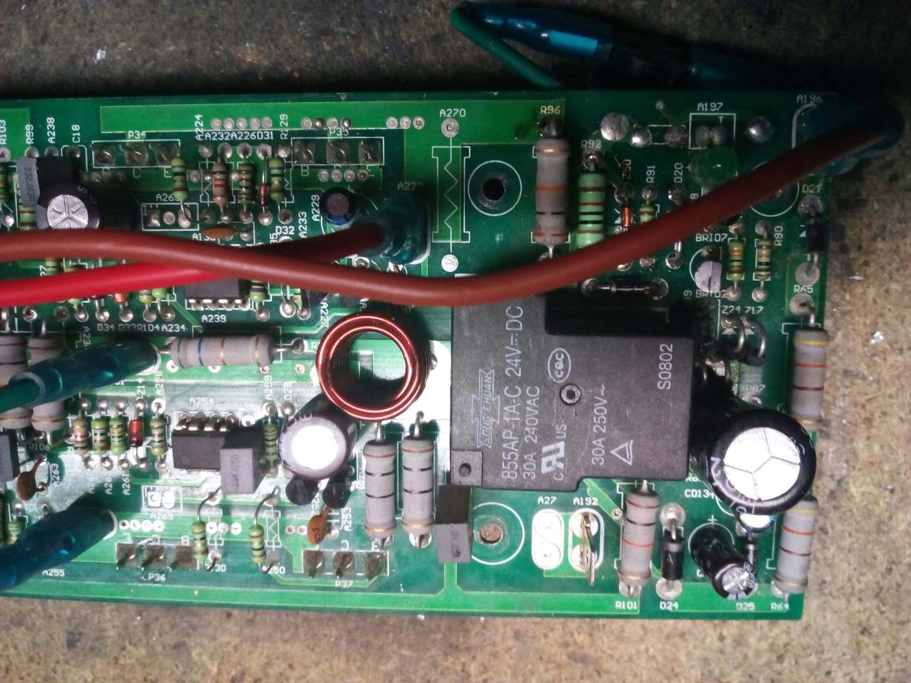

(#) bakmor hozzászólása Márc 23, 2017 /
Hello mindenkinek.
Segítség kellene.
Van egy tamp ta1400 végem. Hibás az egyik oldal. Vagyis pontosabban csak a védelem hibás. Maga a végfokrész jó.
Kikerűlve a védelmet szól rendesen szépen.
Mint kiderítettem a relé nem kap áramot (24v)
A hőbiztosítékok jók.
A védelemben mindenalkatrész jó. Viszont nincs tápellátása.
Képet csináltam . Valakinek ötlet?
A hozzászólás módosítva: Márc 23, 2017

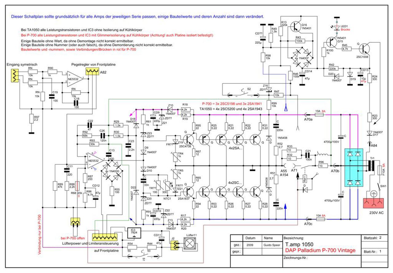

(#) reloop válasza bakmor hozzászólására (») Márc 23, 2017 /
Szia! Gyanítom, hogy arra a csavarra jár ez is mint DAP Palladium, mellékelem a rajzrészletet.
A pozíciószámok eltérhetnek, de a panel szélén a 430Ω-ok mintha stimmelnének.
Nézd meg van-e feszültség a rajz szerint D25 Zeneren.

(#) bakmor válasza reloop hozzászólására (») Márc 23, 2017 /
Köszi a gyors választ. Holnap megnézem,és írok.
(#) bakmor válasza reloop hozzászólására (») Márc 24, 2017 /
Mértem a diódát. Van rajta fesz. 27v körül .
(#) reloop válasza bakmor hozzászólására (») Márc 24, 2017 /
Nézd meg a BRID2 tranzisztor állapotát kollektor-emitter, bázis-emitter feszültség alapján, hogy nyitott, vagy zárt állapotban van-e. Úgy nézem, ha nincs kimeneti DC hiba, akkor le kéne zárjon, a bázis-emitter feszültség 0V, vagy legalábbis kisebb mint 0,4V.
Megvan a hiba)))))
Köszi a segítséget. A z50 zener bióda volt a ludas. 7.5 v
Kivettem.dióda mérővel jónak tűnt.eggyik oldalra zár másik oldalra 750 körüli értéket mutat. Ez igy már sok.
Csere. Működik.
Felemás volt a 2n5401 tranzisztor is .cseréltem azokat is.
Most már kapcsol.
Köszi mégegyszer.
Az jó, ha meglett. A rajz sajnos elég felületes, sokáig méregettünk volna.
