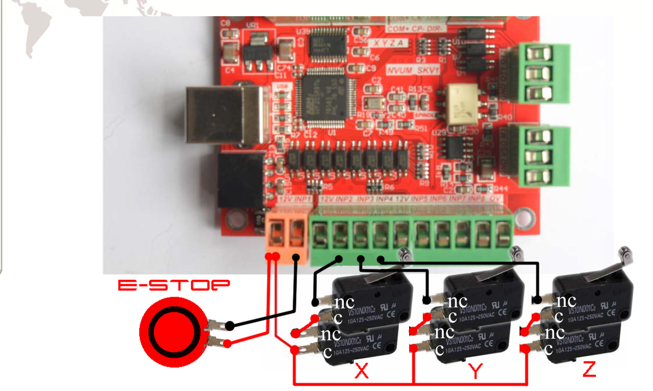

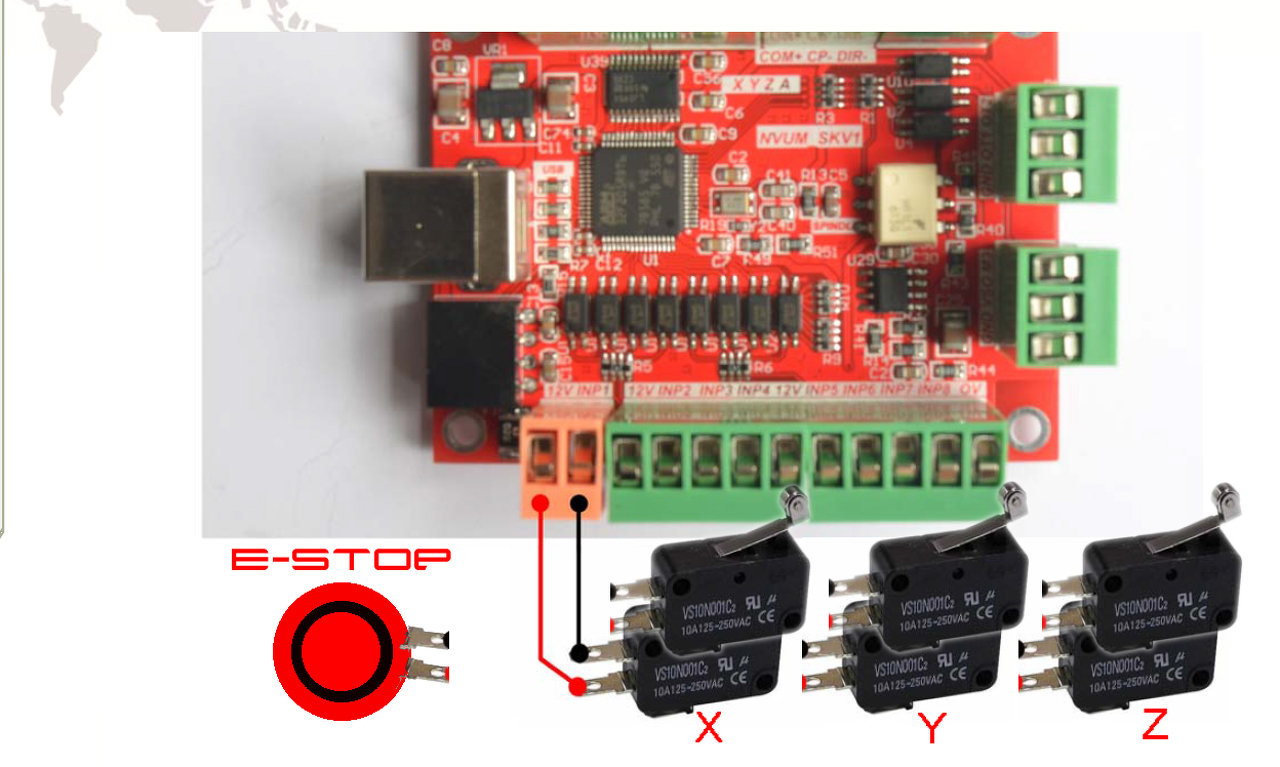

Kellene egy kis segítség! Nem találok leírást, videót arról a végállásokat, E-stop-ot hogy kössem be. Minden tengelyre kettőt szeretnék.KÉP
Vezérlő útmutatója:USB vezérlő NVUM_SKv1.1
(#) kapu48 válasza Mc Elek hozzászólására (») Okt 27, 2017 /
Ha ezek záró kapcsolók? Akkor párhuzamosan mindet!
Ha ezek megszakító kapcsolók? Akkor sorosan mindet!
(#) Mc Elek válasza kapu48 hozzászólására (») Okt 27, 2017 /
Oké! De hova? Nem értek hozzá.
Azért mellékeltem az útmutatót, mert ott le van írva, de nekem az latin.
Valaki be tudná rajzolni a képre mit hova?
Ilyen a végállás. Bontóra, záróra is be lehet kötni (asszem).
(#) Massawa válasza Mc Elek hozzászólására (») Okt 27, 2017 /
A kapcsolokat programozni lehet ( zárora bontora). Azaz te döntöd el mi lesz. A gép többnyire ugy müködik, hogy elöször nekimegy a kapcsolonak, aminek a hatására irányt vált és amikor ujra billen a kapcsolo, akkor áll meg és foglalja el a referencia állást.
(#) csatti2 válasza Mc Elek hozzászólására (») Okt 27, 2017 /
A kapcsolón látszanak a következő jelzések:
C - Common: közös (ide kötöd a földet vagy a pozitívat, attól függően milyen bemenetet vár a vezérlőd)
NO - Normally open: alapesetben nyitott (ha nem kapcsolt a mikrokapcsoló akkor ez bontott)
NC - Normally closed: alapesetben zárt, általában ide szokás kötni a vezérlőd bemenetét, hogy kezelje a kábelszakadást is.
A hozzászólás módosítva: Okt 27, 2017

(#) Mc Elek válasza csatti2 hozzászólására (») Okt 27, 2017 /
Köszi!!
Akkor így jó?

(#) csatti2 válasza Mc Elek hozzászólására (») Okt 28, 2017 /
Hát lehet így is. Előtte ellenőrizd, hogy lehet-e úgy konfigurálni a vezérlő programot, hogy a szakadást vegye logikai egynek.

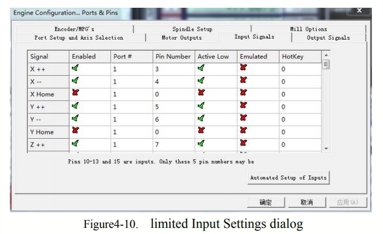

A "Hát"-ból itélve nem az igazi. Vezérlő program Mach3. Az "active low" lenne az a "szakadás vagy logikai 1"? (Kép a vezérlő leírásából van) Ha egyszerűbben vagy jobban is be lehet kötni, akkor tudni szeretném.
Az active low az, amire gondoltál.
A bekötésnél csinálhatod úgy, ahogy tervezted (én mondjuk a bemenetek melletti 12V-t használnám és nem az EM stop-ét, bár valószínűleg ugyanaz). Ha van elég bemeneted szerencsésebb lehet minden végállásnak dedikált bemenetet adni, akkor később lejöhetsz motorral is ha ráfutnál (egyébként nem tudja a vezérlő melyik állás irány szabad). Ha olyan motorod van, aminek a végére kézikerék is szerelhető, kisebb gépeknél kézzel is vissza tudod mozgatni a gépet és ez nem érdekes.
(#) benko_balazs válasza Mc Elek hozzászólására (») Okt 29, 2017 /
Szerintem a végállás kapcsolókat külön-külön kell bekötni. Az általad linkelt leírást figyelembe véve, az e-stop és a végállés kapcsolókat (vagy szenzorokat) tetszés szerint az inp1-inp10 ésa 12vközé kötöd be, majd a 23 oldal 4-10 táblázat szerint a telepítő szoftwerben beállítod a végállás kapcsolókat (pl az X++ és x-- az x tengely + és - kapcsolója, itt megadod hogy melyik bemenetre (inp2 és inp3 pl) kötötted) az e-stop kapcsoló beállítása pedig a 4-11 táblázat szerint.
(#) Mc Elek válasza benko_balazs hozzászólására (») Okt 29, 2017 /
Köszönöm neked is a segítséget! Igen amit leírtál értem, de nem értek hozzá nagyon és konkrét bekötési példa kellett. Azért lesz egy tengelyre két végállás kötve mert szeretnék majd irányvezérlésre is bemeneteket felhasználni, és elég ”kevés" van. A szoftver a Mach 3, a kép onnan van. Egyébként a Mach3 szoftver is benne van, az USB pluginnal együtt a vezérlő szoftverek között. Akinek szüksége van rá innen töltheti: USB pugin & Mach3

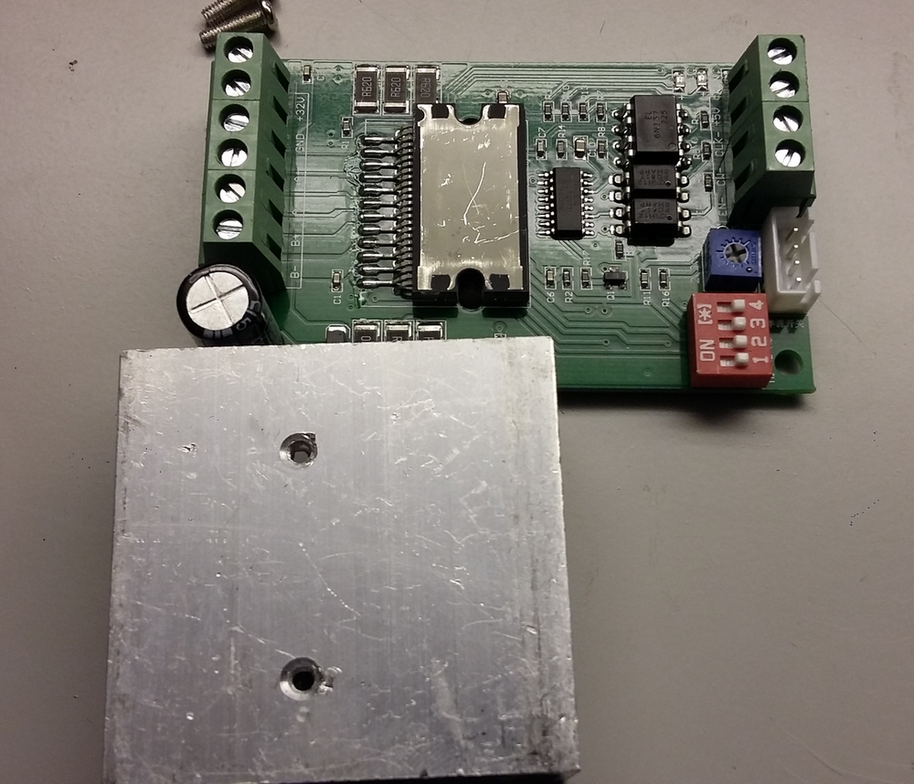

(#) Mzolee válasza gerleimarci hozzászólására (») Okt 31, 2017 /
Nekem tegnap jöttek meg az ilyenek. Hát..

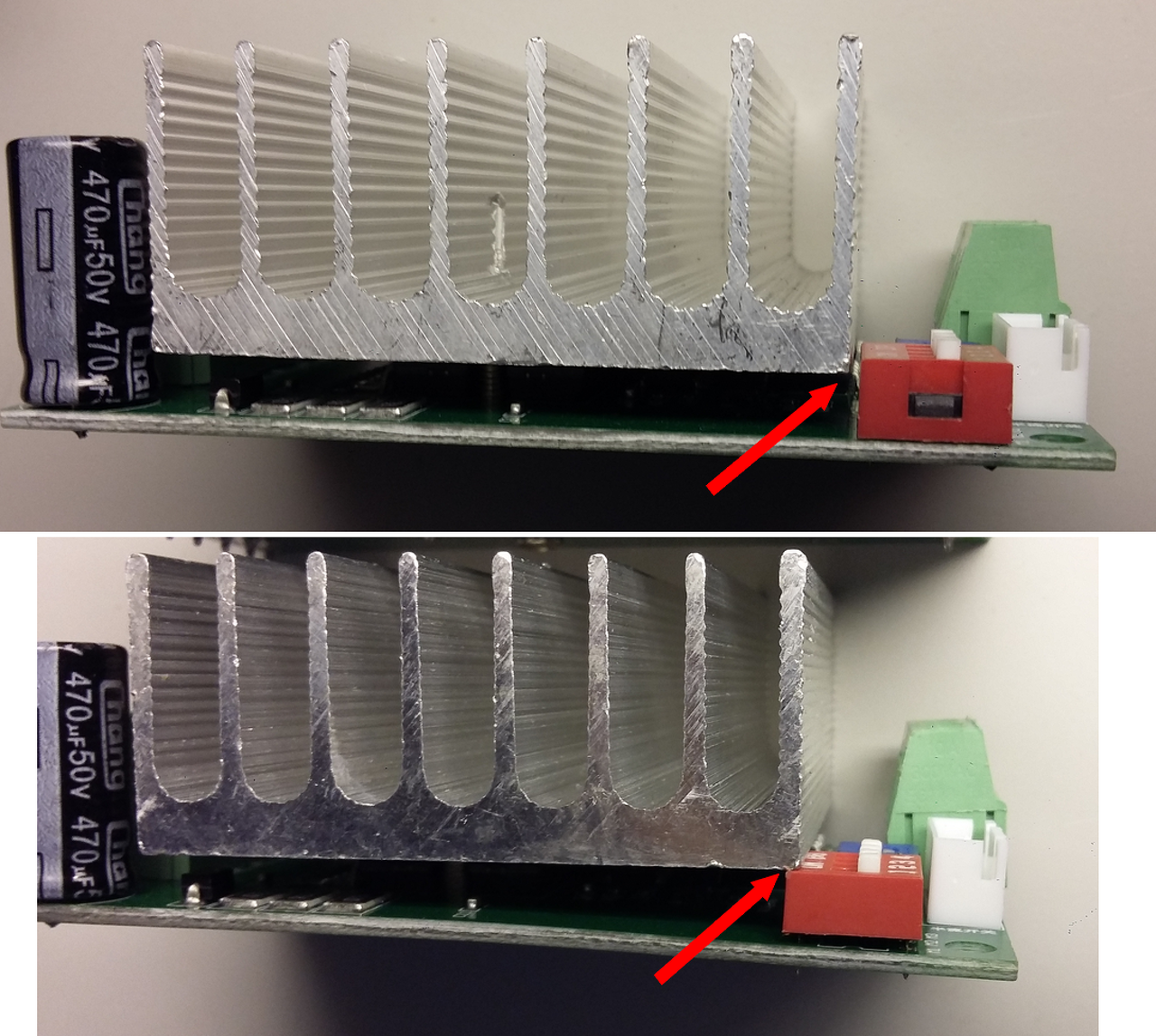

Először észrevettem hogy mozog az ELKO rajtuk. kézzel húztam ki hidegforrasztás...
Aztán mondom miért ül a DIP kapcsolón a borda és ferdíti el a nyákot 3-ból 2-őn? Leszedem kireszelek belőle >> boldogság.
Paszta.. minekaz jó ráhúzzukneki csavarral.
Najó kilett reszelve, pasztát is kapott maga alá, meg a kondi is rendesen a helyére került. Mostmár talán el is merem indítani. Remélem működés szempontjából viszont nem lesz vele gond.
(#) Mc Elek válasza Mzolee hozzászólására (») Nov 1, 2017 /
Ez szerintem alap az olcsó kínainál, hogy használat előtt alaposan szemre vételezed, amit tudsz orvosolsz, aztán jó lesz az ! Az esetek kb 30% nálam így van. Ilyen esetben küld el a képeket és mond, hogy ez nem működött ezért, és ezért. Küld egy másikat, az jó lesz tartalékba. Elég sok ilyen, vagy hasonló képpel rendelkezem. Nem konkrétan erről a cuccról , hanem minden féléről.

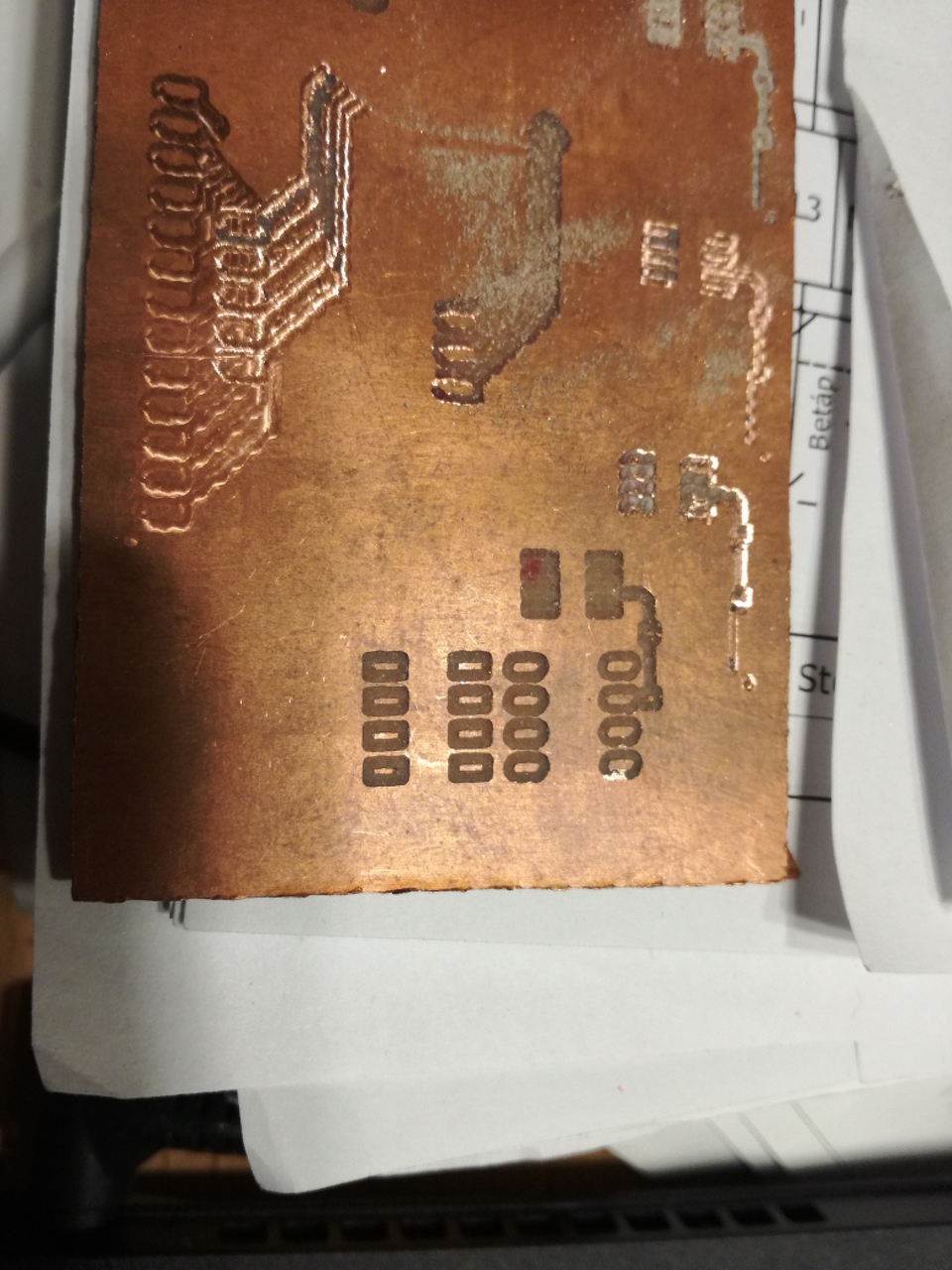

(#) morfondi hozzászólása Nov 2, 2017 /
Milyen gcode-dal lehetne a cnc felbontását tesztelni, illetve ehhez milyen eszközök kellenek?
Gravírtűk, piramistűk, stb. illetve azokból is melyikek?
Szeretném a Cyclone PCB Factory felbontását tesztelni, de az eddigi próbálkozások elég rosszul néznek ki.
Pedig az eddigi leírások alapján több eszközt is kipróbáltam.
Köszi
(#) csatti2 válasza morfondi hozzászólására (») Nov 2, 2017 /
Ennek a felbontás dolognak nem sok értelme van. A felbontásod a léptetőmotorok lépésszáma (pl, 200 lépés egy fordulat), a beállított mikrolépés, az orsó menetemelkedése (ha azt használsz) határozza meg. Mindez persze másodlagos, hisz általában a gép játéka, merevsége , a tengelyek derékszöge, a főorsó excentricitása, stb. sokkal többet számít.
A te esetben az első probléma, hogy szerintem nem tapogattad le a nyáklap felületét. Ez látszik abból, hogy sok helyen nem marta át a szerszám a rézfelületet. Első lépésként mindig ezzel érdemes kezdeni (nyáklap rögzítése, pl. csavarokkal az oldalainál fogva hozzá lehet erősíteni egy fa lemezre), majd megfelelő szoftverrel letapogató program készítése (pl. AutoLeveller), a gravírtű használható letapogató szerszámként (nyák vezeti az áramot, a tű is, így könnyű érzékelni azt a pontot, ahol épp hozzáér). A mért mátrix segítségével a maró program Z koordinátákban módosítható és így már követi a szerszám a nyák egyenetlenségeit és mindenütt megfelelően átmarja.
SMD-s alkatrészekhez szánt nyákokhoz nekem a 0,1-es hegyű 15/20 fokos gravírtűk váltak be. Nem érdemes a drágábbakat venni, a bevonatosak sem bírják annyival tovább, mint amivel többe kerülnek. pl.:Link

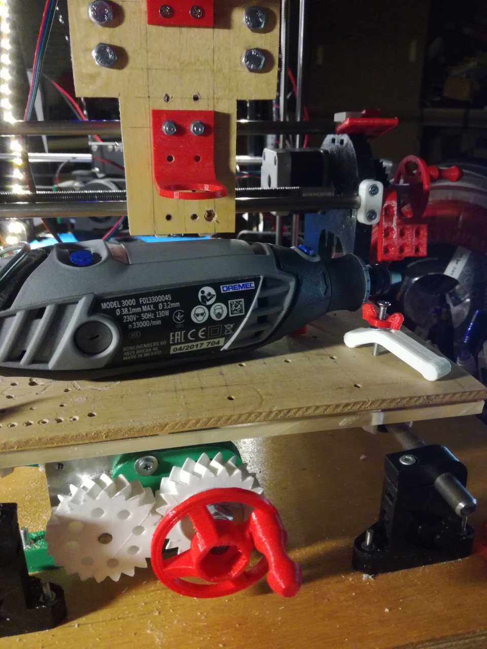

(#) morfondi válasza csatti2 hozzászólására (») Nov 2, 2017 /
Hát igen, ez a gép zömében 3d nyomtatón nyomtatott elemekből áll. A merevsége már egész jó lett, a Dremel 3000-es felfogatása is masszív, 200-as léptetőmotor, nyomtatott fogaskerék, M8-as menetes orsó, csapágyazva.
Nekem a marás szélessége tűnik soknak, de lehet, hogy a demo eagle beállítása nem jó.
Én a bCNC-t használom hozzá, és elvileg a grbl is be van paraméterezve.
De lehet, hogy mégsem jó.
Aki arduino grbl-t használ, hogy állítja a mechanikához?
Most, ha pl. 1 mm-t állítok be elmozdulásnak irányonként, minden tengelyen 1mm-t mozdul el.
(#) gerleimarci válasza Mzolee hozzászólására (») Nov 2, 2017 /
Nekem a kondi dettó ugyan ez volt. Bár nekem hozzá sem kellett nyúlni, mert amikor megfordítottam, ki is esett belőle Kapacitása sem volt az igazi, ezért kapott egy másikat, azóta rendben üzemel. Ezt már valahol írtam is, neked is megemlíthettem volna.
A borda nekem normálisan van rögzítve, nem volt ilyen bajom.
