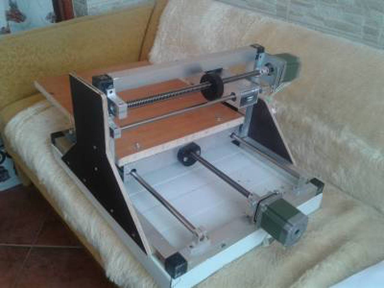

Nem bontotta, más terveiböl nyomtattam.
"Kilós dolgoka" egy 400x600x4mm réteges lemezt szeretnék, és a 8-as lineáris tengely 600mm hozban már gyenge Y tengelynek
A hozzászólás módosítva: Szept 2, 2017
(#) guliver83 válasza remiasa hozzászólására (») Szept 3, 2017 /
Azt árulja már el valaki, hogy a kilós dolgoknak mi köze a lineáris tengelyhez?
Eleve amit gravírozol az az asztalon van csak a fej terheli a 8-as tengelyt.

Szerintem nem. Akkor mi értelme lett volna a lineáris csapágyaknak a híd két oldalán. Inkább arra gondolhattak, hogy a 4mm-es nagy méretű lemez átvágásához (gravírozásnál a vastagság nem olyan releváns - bizonyos méretek alatt persze, ezért gondolom vágásra is lesz) már nagyobb teljesítményű lézer kell, aminek van némi súlya. Ez a súly egy viszonylag hosszú Y tengelyt már terhelhet annyira, hogy ha túl kis átmérőjű a tartó sín, akkor középen már eléggé meghajoljon kimozdítva a lézert a fókusztartományából.

Nálam ez a 30x30 as gépkezdemény bebizonyította hogy nem szabad vékony tengelyt használni (maximum függőlegesen 3d nyomiban )
(#) csatti2 válasza kaqkk hozzászólására (») Szept 3, 2017 /
Lézergépnél nincs direkt kontaktus a munkadarab és a "szerszám" között, így jóval kisebbek az erők. Az egyszerűbb kivitelnek pedig nagyon komoly árelőnye van a golyós-orsós stb. megoldásokhoz képest (feltéve ha a szerkezet elég merev, hogy a szükséges sebességek mellett a lézer ne remegjen be).

Egy lézer dióda még 0,5Kg sincs.
De mindenki olyat csinál amilyet csak akar.
(#) l48 válasza guliver83 hozzászólására (») Szept 3, 2017 /
Ez igaz, de dinamikusan egy kicsit árnyaltabb a kép. Nem szeretném ha az a fél kg másodpercenként 5x fejbe vágna. Amúgy meg simán viselem a hasonló súlyú bukó sisakot.
Kiegészitésként! A 8mm lin tengely ezen a hosszon csak arra jó, hogy a lézer ne vesszen el.
(#) csatti2 válasza guliver83 hozzászólására (») Szept 3, 2017 /
Egy ilyen lemez átvágásához kb. 5-10W-os lézer javasolt (át lehet vágni 2W-al is csak csúnya lesz a vágás és lassú). Ezeknek megfelelő hűtés kell, elszívás a lencse védelmében stb. Összességében nem hiszem, hogy fél kilóba beleférne. Ehhez hozzájön, hogy hasznos ha gravírozásra is jó a gép, aminél viszont a fejet elég nagy sebességgel kell mozgatni (főleg ha nagy teljesítményű a lézer) és gyors irányváltásokra is szükség van (nagy dinamikus erőhatások).

Egyett értek én azzal hogy kevés a 8 tengely.
Azért építem a gépemet 15-ös lineáris sinekkel.

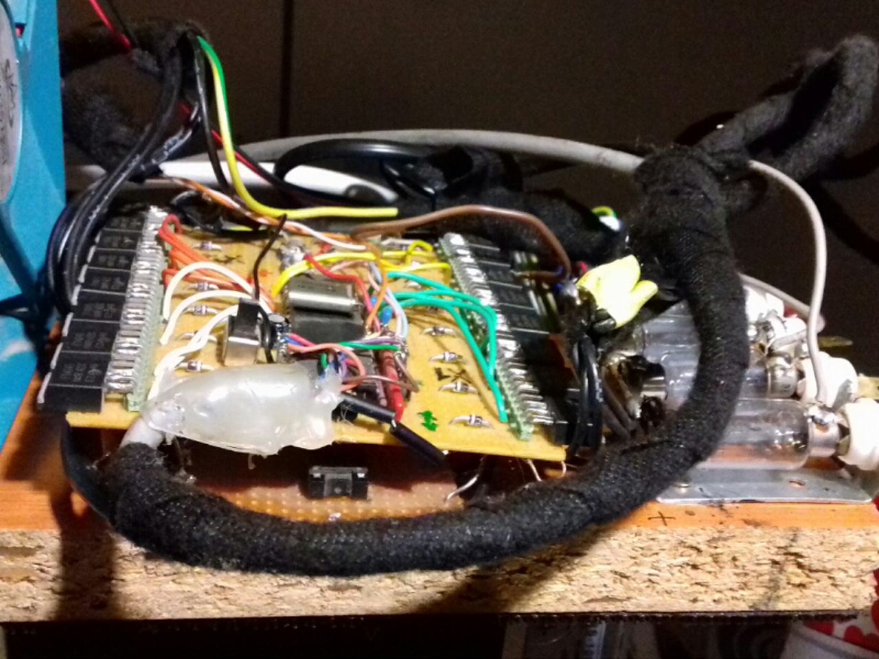

Egy röpke kérdésem lenne a szakma nagyjaihoz... guliver83 segítségével sikerült összeállítanom a vezérlést, viszont ahhoz, hogy a JediCut-tal jól működjön szükség van még valamire amit sajnos nem tudok bekötni mert nem tudom hová kell... Mellékelten feltöltöttem a vezérlőt és az alkatrészt is! (3 szál vezeték jön ki belőle.) Ha nincs bekötve ez az eszköz akkor induláskor csak "remeg" a tengely aztán valamikor elindul..de ugye az már nem az igazi. És ez a jelenség csak vágás parancsnál jelentkezik, manuális mozgatásnál teljesen jól indul. A beállítások rendben vannak mert a másik gép sebesség konfigját írtam be ide is. Köszönöm a segítséget előre is! üdv.

...Megkérdezem inkább pontosan... mert beszéltem ma azzal aki korábban összerakta ezt szettet és ő mondta, hogy ha Jedi-vel akarom használni akkor ez feltétlenül szükséges hozzá, különben csak remeg a tengely induláskor... Most nem akarok hülyeséget beírni de azt hiszem az időzítéssel kapcsolatos ez a kütyü...talán a P10 port is elhangzott...

Küldtem egy oldalt ott le volt írva, hogy PIC el oldották meg az időzítést, hogy normálisan működjön, nézd át a linket lehetséges megtalálod a megoldást!
Teljes leírás volt róla PIC és HEX fájl is fönt volt.

Ha már ez neked kész van nagyon egyszerű lenne bekötni, hogy működjön .
Van egy ami már működik, megnézed hova van bekötve és ugyan oda itt is bekötöd.
Megnézed a régi kártyád kiosztását és ezt is ugyan úgy kell beállítani, mennie kell neki!

Csak kötözködésképpen - láttam egy potit is a képen. Amiatt nem remeghet? Mert ha időzítést kell állítani, akkor egy vacak poti megtréfálhatja, ahogy engem a fordulatszám szabályzómban.
(#) guliver83 válasza kameleon2 hozzászólására (») Szept 5, 2017 /
Nem tud, mert ezt a potis megoldást nem ismerem.
De ha a másik gépen megy akkor ezen is mennie kellene.
Szerintem itt rossz helyre van kötve az a gond inkább.

...Az egy teljesen más vezérlő. Az házilag készült.
(#) guliver83 válasza solowing hozzászólására (») Szept 5, 2017 /
Az nem számít csak tudni kellene hogy van fonfigurálva a programba milyen lábakra és kész is.

Ez ha jól látom akkor ez lenne a motorvezérlő?
Kellene benne lennie egy frekvencia résznek, valami olyasmi mint a potis dolog.
(#) solowing válasza guliver83 hozzászólására (») Szept 6, 2017 /
...Már nézegettem, eddig még nem találtam meg. Megpróbálom előhúzni azt aki a potit belerakta! Ő biztosan tudja hová kell bekötni...
