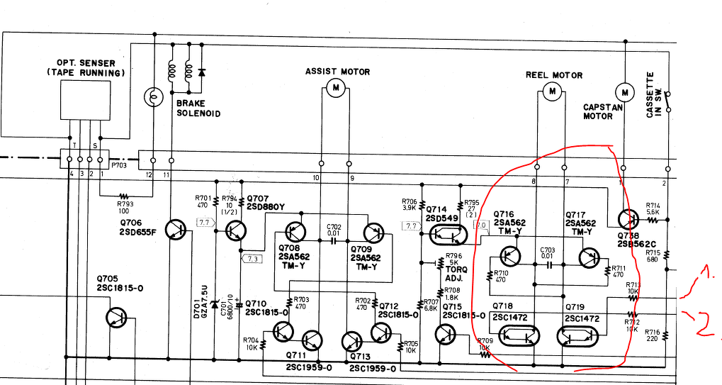

(#) probert69 hozzászólása Márc 1, 2018 /
Szervusztok, ötlet kellene. Egy három motoros deckkel küzdök már egy ideje. A reel motor vezérlésével van gond, előre gyorstekerésnél a kazetta vége felé lelassul és megáll. Gyári érték 60 perces kazettánál 90 sec. Neki 120 mp alatt sikerül. Maga a motor rendben van, egyéb mechanikus szorulás nincs. A vezérlésre gyanakszom. Ld mellékelt rajz. a 8. és 7 pontokon kell cca 6V-nak lennie felváltva attól függően, hogy előre, vagy hátra gyorsteker, ekkor a másikon szinte 0V-nak. 0 V helett 0,8 V van egyik, illetve a másik irányban. Az összes tranzisztort átcseréltem, hátha, ami azt jelenti, hogy a 6 V helyett 5,2 V a motor két pólusa közti feszültség.Emiatt lassabban teker. Van e ötletetek, hogy tudom a mellékelt rajz alapján eltűntetni a felesleges 0,8 V-ot? (A berajzolt 1. és 2. pontokon érkezik a nyitófeszültség a programvezérlő IC-ről, de szerintem a bekarikázott résznél kell a megoldást megtalálni.
