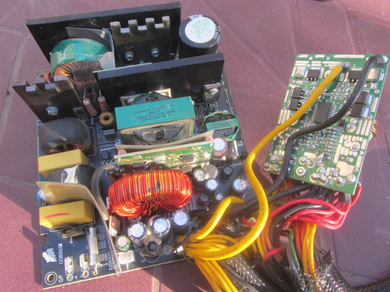

(#) llaczo válasza Ge Lee hozzászólására (») Nov 2, 2017 /
Bocsi. Ez nem az én tápom, csak minta.
Készítettem képet az enyémről is. Igaz már kicseréltem a tekercset egy másikra, de ez nem biztos hogy jó lessz.
Említetted hogy a hő kárt tesz a vaspor magra. Az enyémen a festék fehérre égett. Ezek szerint kuka.
(#) Ge Lee válasza llaczo hozzászólására (») Nov 2, 2017 / 1
Akkor nagy eséllyel a porvas nem bírta a gyűrődést, és az forrt fel, szó szerint. Egyszer akartam csinálni egy nagyobb teljesítményű tápba fojtót a PC táp porvas gyűrűjével. Hármat egymásra tettem és úgy tekertem meg összefogva. Először úgy tűnt hogy jó lesz, de 2-3 perc járatás után mérve 140 fokos volt a mag, és még melegedett volna tovább is.
Köszönöm a választ. A porvasra gondoltam volna utoljára. Ezen a téren nincs nagy tapasztalatom.
Menetszám, menetirány drótvastagság megvan. Remélem találok valahol hasonló méretű vagy ugyanolyan gyűrűt.

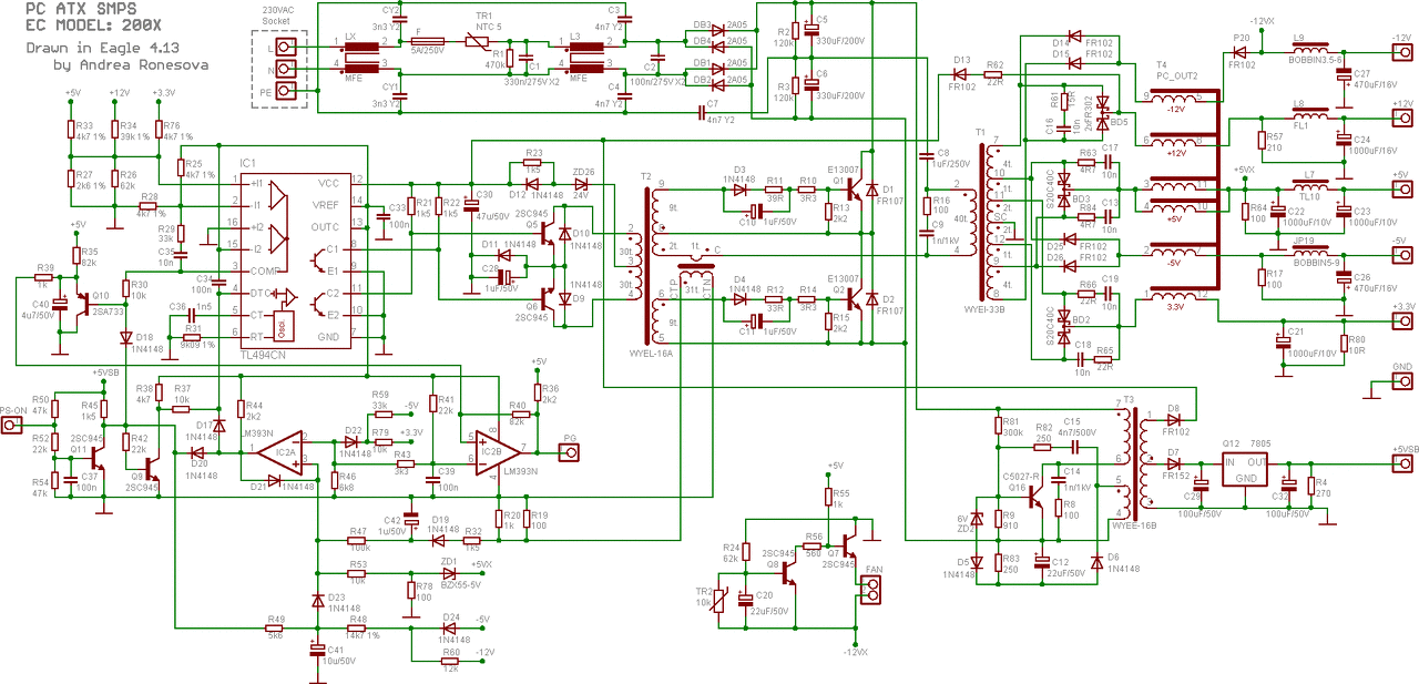

(#) Mircsof válasza Mircsof hozzászólására (») Nov 3, 2017 /
Közben átrajzoltam az eredeti kapcsolást és arra jutottam, hogy az eredeti szerint az optonál levő 4,7K aminek az egyik fele az optora a másik oldala az 5V tápra majd innét még a TL431-re megy az soha az életbe nem engedné, hogy a led működésbe lépjen az optóban.
Nincs nálam a táp, de ez szerintem nem jól van megrajzolva.
Szerintem a 4,7K az 5V tápon lenne, és a jelenlegitől éltérően a TL431 Katod lába direkt az optó ledre kellene, hogy csatlakozzon. Délután a kezemben lesz a nyáklap majd akkor megnézem, hogy hogy is van ezen bekötve.
A primer oldalon a SBY tápot egy 5H016R működteti.
Az adatlap alapján arra jutottam, hogy valószínűleg az IC nem hagyja hogy a szekunder oldal tovább vezérelje. A feszültség ingadozás meg abból ered, hogy valamelyik paraméter miatt letilt majd újraindul az IC....

(#) Sinike hozzászólása Feb 19, 2018 /
Megcsináltam a Cikkekben szereplő "AT-s PC táp átalakítása szimmetrikus feszültségű labortápnak", és az R57 (jobb felső sarok, +12V kimenetnél) elkezdett füstölni. Az áramszabályozást még nem csináltam meg rajta, csak addig jutottam. Épp a trimmeren akartam állítani - azalatt a pár másodperc alatt 5,85V volt éppen a kimeneti feszültség - úgyhogy zárlat nincs. Mi lehet a baj? Nem tudok rájönni. Az már a kimenet, terhelés nincs rajta, csak egy multi.
Vagyis az IC 1-es és 2-es lába... Az terhelne? Számoltam eredőket, nem is értem az R26-R27 kombinációt, ezért azokat kiszedtem és oda raktam egy 2K2 trimmert - mivel az eredő 2,13 volt.
Utasítás alapján az R33-R34 összeköt, de levéve az 5V-ról és rá a 12V-ra. annak eredője 4,2 lenne, én tettem 4K7-et. Ez a baj, ugyi?
A hozzászólás módosítva: Feb 19, 2018
(#) Sinike válasza Sinike hozzászólására (») Feb 19, 2018 /
Kicseréltem 39K-ra, de ugyanaz. Szabályozni tudok, de csak 26-17V közt, de ha elveszem az órás (fém) csavarhúzót a trimmerről, 26V lesz, és füst. Ha hozzáérek, leesik a fesz, és nincs füst!
(#) RoliNyh válasza Sinike hozzászólására (») Feb 19, 2018 2 /
R57 ellenálláson 26V van, értéke pedig 210Ω. Na most akkor Ohm törvénye megvan?
Házi feladat, határozd meg a következőket:
1. Mennyi az átfolyó áramerősség?
2. Mennyi a disszipált teljesítmény?
3. Milyen teljesítményű ellenállás van beépítve?
Megvan a válasz?
(#) Sinike válasza RoliNyh hozzászólására (») Feb 19, 2018 /
I=0,1238A
P=3,219W
Szerintem fél W-os.
Ez ok, ez egyértelmű, de nem is akarom 26V-al járatni Csak nem tudom levenni, az a baj! Abban kéne segítség
(#) RoliNyh válasza Sinike hozzászólására (») Feb 19, 2018 /
Én igazából annyira nem mennék bele, ezt a többfelől táplált ellenállásosztót én se vágom annyira.
Van itt a HE-n egy cikk, ami leírja az átalakítás menetét, azon kellene elindulnod. A lényeg egyébként valami olyasmi, hogy az 1 és 2 lábon lévő műveleti erősítő a feszültségszabályozásért felelős.
A 2 lábon egy fix referenciafesz kell, az 1 lábra pedig a kimenetről visszacsatolt ellenállásosztó. A 15 és 16 lábon pedig az áramérzékelés van kb majdnem ugyanilyen elven. De szerintem keress más rajzot, mert vannak olyan rajzok is, amin már eleve csak az átalakított rész szerepel, azon könnyebb eligazodni...
