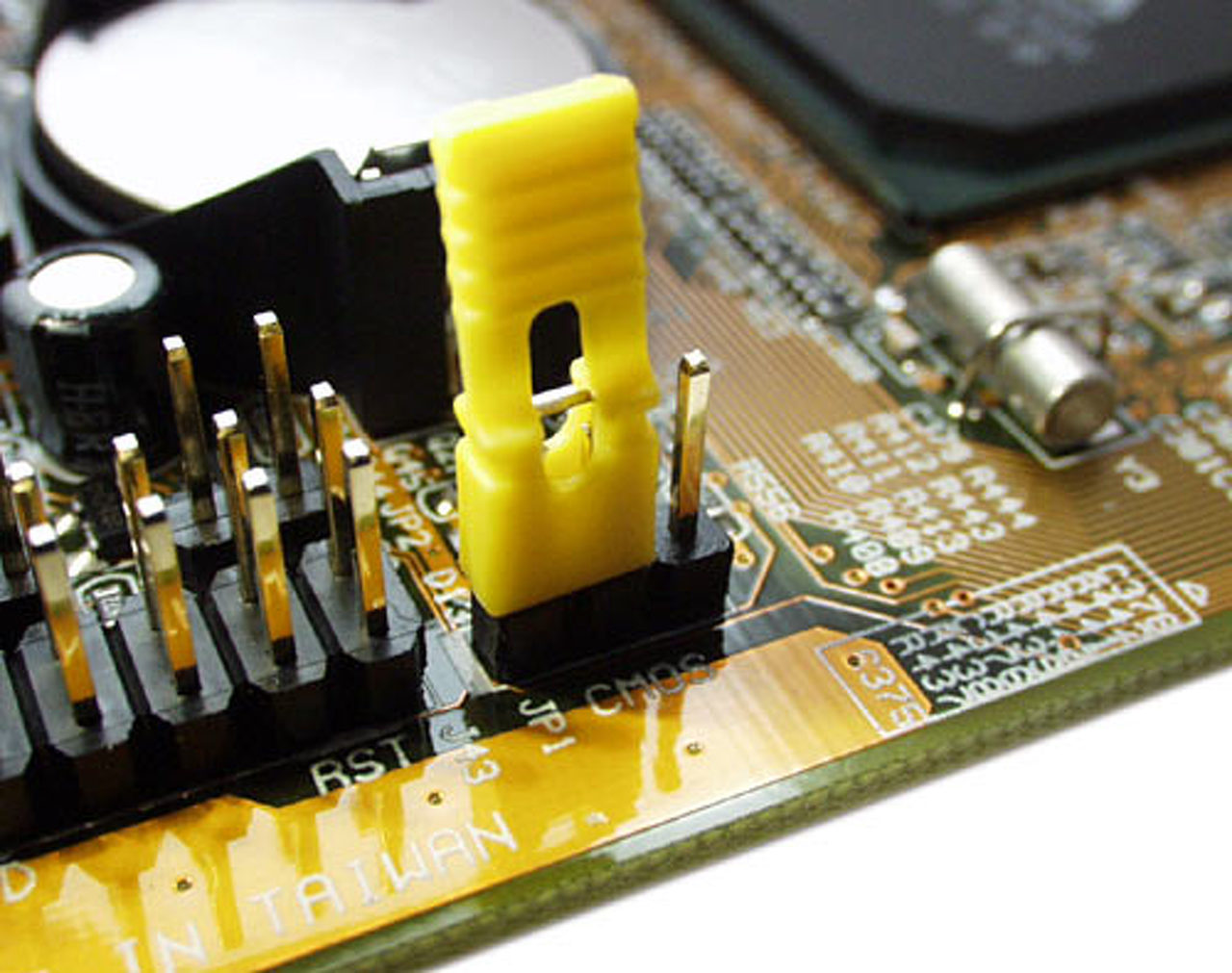

Összeraktam egy jó régi gépet. DDR400-as Ram, Celeron D 330. A problémám az lenne, hogy ahogy rádugom a tápot elindul a CPU ventilátor majd 2-3 másodperc múlva leáll és semmi nem történik. A power gombot meg sem kell nyomni, magától csinálja. Ha kihúzom a tápot és azonnal visszadugom fel sem pörög. Ha a kihúzás után megvárom hogy kisüljenek a kondik (hallani lehet a cincogást), akkor a visszadugásnál újra felpörög de ugyanúgy leáll. Pasztázva most volt, az alaplapi GPU-t is újrapasztáztamert már le lehetett törni róla a régi pasztát. Lehetséges hogy túl kicsi a táp? 200W elvileg.
(#) KTobi válasza FDAssasin hozzászólására (») Nov 4, 2017 /
Bekapcsolni próbáltad? Van alaplap ami mikor tápot kap "ellenőrzi a ventilátorokat".
(#) FDAssasin válasza KTobi hozzászólására (») Nov 4, 2017 /
Igen de nem indul el. Akkor fel sem pörög
(#) Gabó válasza FDAssasin hozzászólására (») Nov 4, 2017 /
Biosreset megvolt? Bios elem jó? Csatlakozások jók? Indítani próbáltad csak alap cuccokkal? A 200W elég kell hogy legyen, ha jó a táp.
(#) FDAssasin válasza Gabó hozzászólására (») Nov 4, 2017 /
CMOS elem kiszedve, CMOS jumper rövidre zárva, táp lehúzva. Nyomtam egy indítást is, hogy tuti minden kondi kisüljön. Csatlakozások jók, többször is szétszedtem és összeraktam. Ramot átraktam a másik slotba hátha. Semmi nincs rádugva, még billentyűzet sem.
Összeraktam, ugyanazt csinálja. Akkor halott alaplap? Lehet hogy a pasztázásnál megkarcoltam az alaplapi GPU tetejét? Direkt fültisztító pálcikával és benzinnel csináltam, hogy még véletlenül se karcolódjon...
(#) eyess válasza FDAssasin hozzászólására (») Nov 4, 2017 /
Csak külön a táp indul minden esetben? Szerintem a táppal lesz ott gond.
A karcolódás nem valószínű, ha csak nem kapartad meg késsel, jó erősen
Elemet mérted? Meg van a kellő fesz benne? Csere tápod van? Próbáld azzal.
(#) vargaf válasza FDAssasin hozzászólására (») Nov 4, 2017 /
A "CMOS jumper rövidre zárva",de a CMOS törlése vagy a normál működés oldalon?
A hozzászólás módosítva: Nov 4, 2017
(#) FDAssasin válasza eyess hozzászólására (») Nov 4, 2017 /
A táp elindul külön. De én is túlterhelésre gondolok, mert eddig minden szarhoz azt használtam tápnak és jópárszor lekapcsolt mert túlterheltem. Akkor pontosan ugyanezt csinálja. Lekapcsol és ki kell húzni a falból, megvárni a kondik kisülését és újra el lehet indítani.
Gabó:
Az elemet nem mértem, mert full új volt, akkor vettem ki a csomagolásból, direkt ezért vettem. De ha hazaértem, rámérek.
(#) FDAssasin válasza vargaf hozzászólására (») Nov 4, 2017 /
CMOS Reset feliratú Jumpert zártam rövidre. 2 tű a lapon, nem 3. (Igen, én is meglepődtem) Eredetileg nincs rajta jumper. Asrock p4i65g lap egyébként
Vedd le a jumpert, mert reset állapotban nem indul.
Tudom. Csak a reset idejére volt rajta
Ja, akkor elvileg az jó. Próbáld másik táppal indítani.
