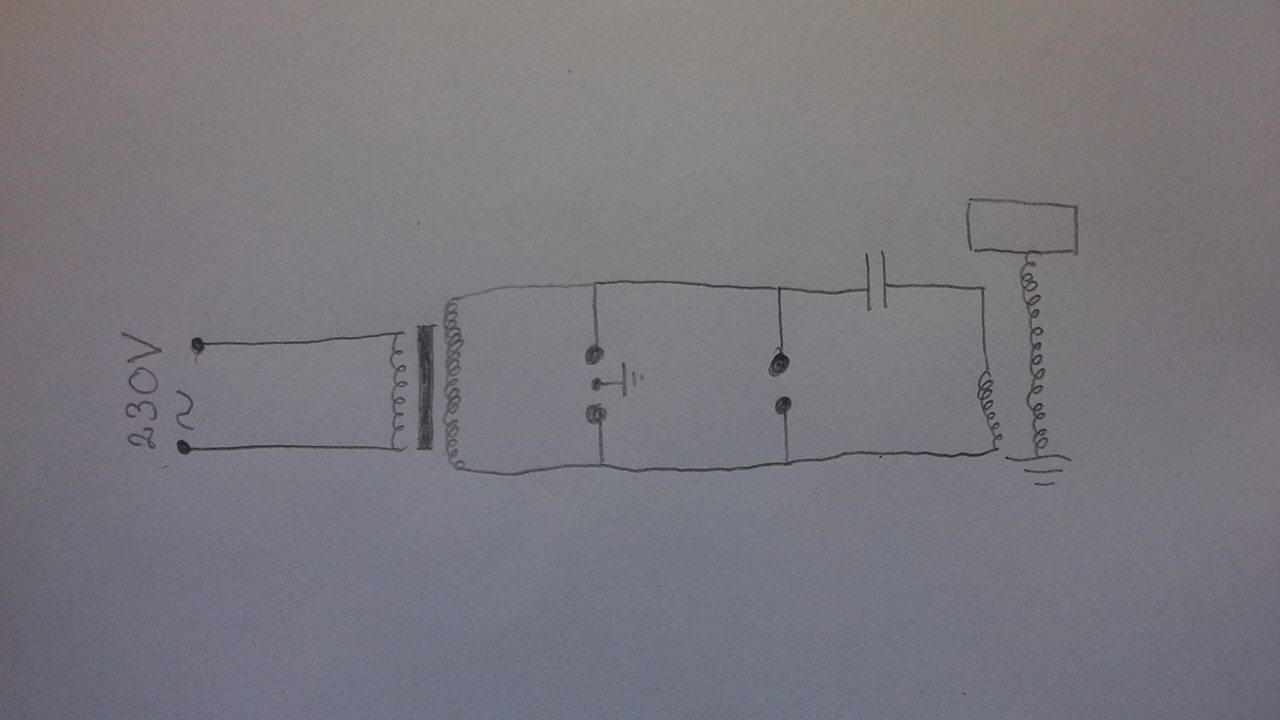

(#) Allitolag666 válasza _BiG_ hozzászólására (») Nov 2, 2017 /
Hú! Szerencsére nem kell drasztikus változtatásokat eszközölni, mert már a primer és a szekunder tekercs készen van.
A biztonsági szikraköz fontos, mert én úgy terveztem, hogy nem rakok a statikus szikraköz miatt (ja és az is kész )?
(#) _BiG_ válasza Allitolag666 hozzászólására (») Nov 2, 2017 /
A statikus szikraköznek nagyon rossz a hatásfoka. Legalább valami ventivel hűtsd. Nézz utána a "sucking spark gap" megoldásnak. Meg kell oldani a szikraoltásnak, különben a szekunderre vitt energia azzal a lendülettel visszamegy a primerre és a szikraközödben válik hővé.
A biztonsági szikraközt ne hagyd ki, mert aztán kamillázhatsz, ha valami balul sül el. Ha az energia nem tud kimenni valamiért a szekunder tetején, az megjelenik a primerben és megölheti a táptrafódat.
A nagyfesz nem játék és tudja a fizikát.
A szikra közt ventillátorral fújom (úgy gondoltam, most megcsinálom viszonylag egyszerűbben, aztán később majd fejlesztem). A biztonsági szikraköz pontosan hogy is van? Azt tudom, hogy 3 elektróda, amiből a középső földelt, de ezt pontosan hova kell bekötni, és hogy kell jól beállítani?
A trafó és a tank-kör közé, párhuzamosan ezekkel kell kötni.
Akkorára kell állítani, hogy még éppen ne szólaljon meg, ha rendesen működik a tekercs, tehát az üzemi szikraköznél picivel nagyobbra.
De erről is írnak a teslás weboldalak.

(#) Allitolag666 válasza _BiG_ hozzászólására (») Nov 3, 2017 /
Szóval ha jól értelmezem így kell bekötni ( a rajz szépségéért bocsi).
A szikraközt be lehet valahogy nagyjából állítani kipróbálás előtt, vagy csak próbálgatással?
(#) _BiG_ válasza Allitolag666 hozzászólására (») Nov 3, 2017 /
Így kell. Én sose tettem közé földelt elektródát, ha teszel, lehet, hogy kisebb közzel fog jól védeni, mint az üzemi szikraközöd távolsága.
A védő szikraközt akkorára kell állítani, hogy ne üssön át a tápfeszültségtől, de fölötte igen.

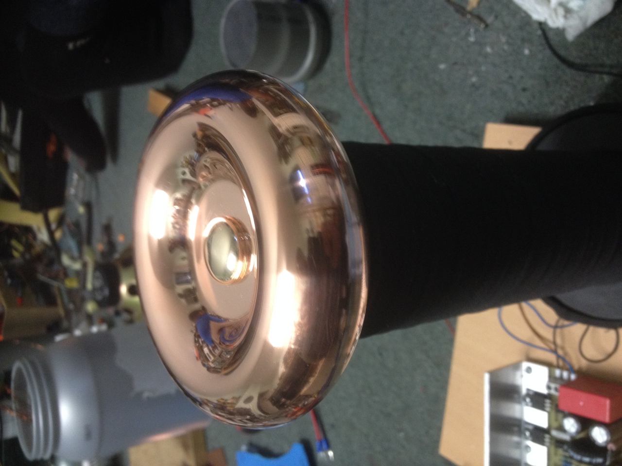

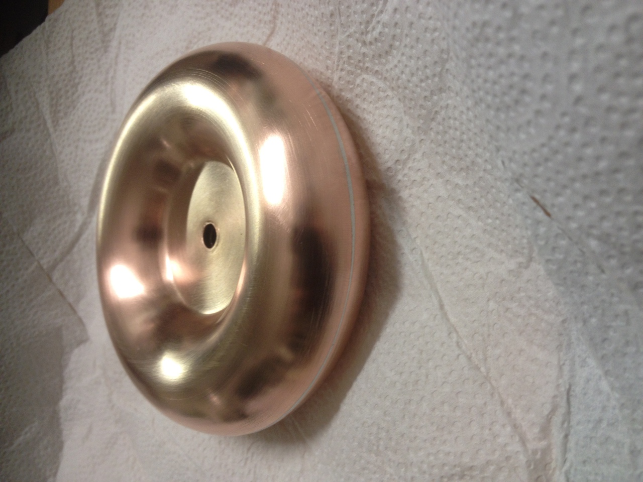

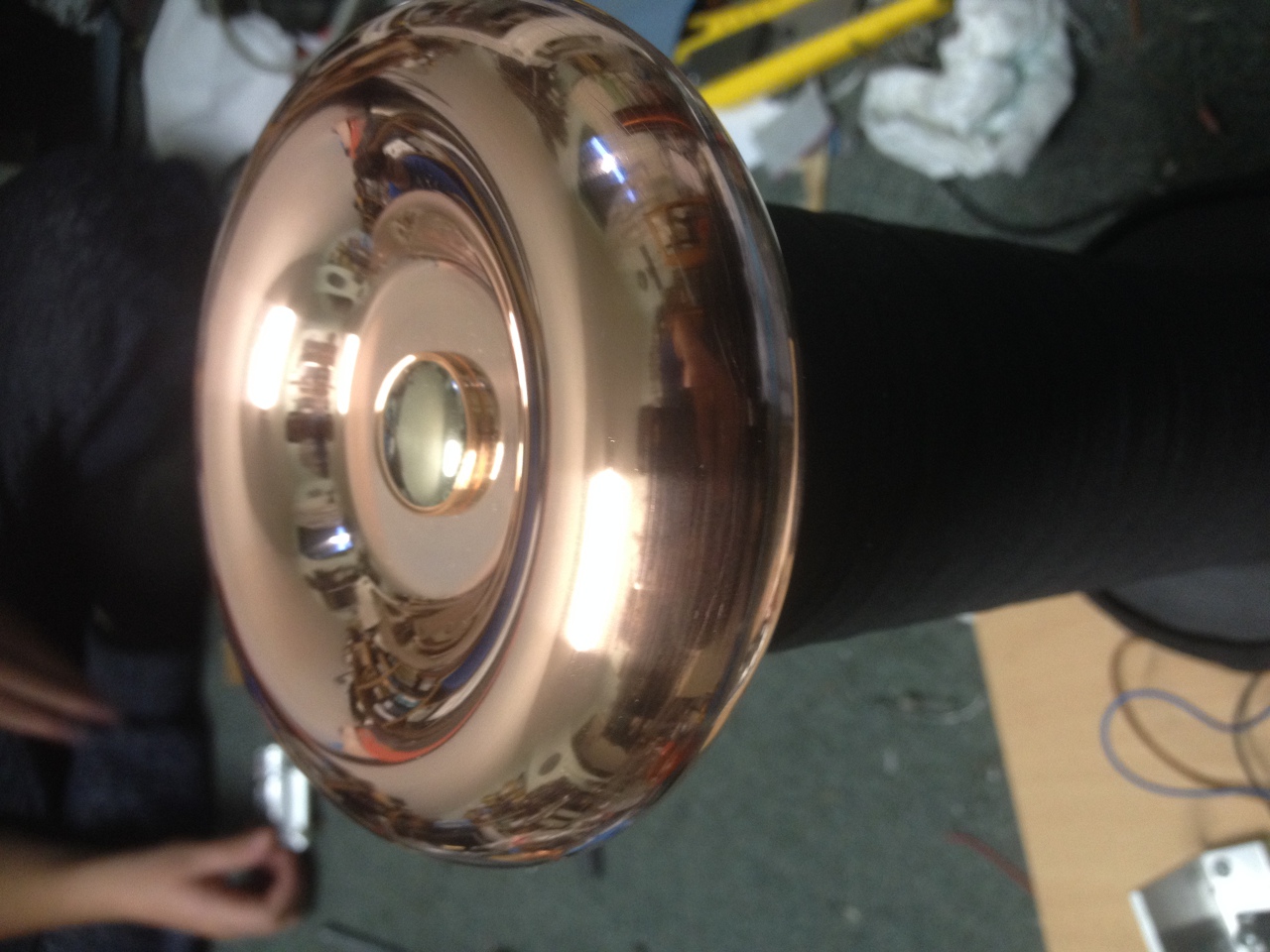

(#) lajos1969 hozzászólása Nov 25, 2017 / 2
Kész a tónusz is!!
(#) lajos1969 hozzászólása Dec 2, 2017 /
Van egy kis gondom a teslával, mégpedig csak annyi, hogy amit ezzel a tónusszal nagyon nagy áramot vesz fel az áramkör! Az egyik fet már el is szállt! Ez természetes jelenség?? Ha sima csúccsal használom akkor jó, meg nem is melegszik annyira mint a tónusszal!?
(#) _BiG_ válasza lajos1969 hozzászólására (») Dec 2, 2017 /
Természetes, mivel előfordul
Gondolj bele. Ha nincs jól behangolva a primer kör a szekunderhez (erről már beszéltünk!), akkor az energia onnan nem jut ki a szekunderre, azaz fűti FET-eket. Aztán a túl szoros primer-szekunder csatolás. Így ami kijut, de nem megy szikrába (mert nincs kitörési pontod, de erről is beszéltünk!), az visszafordul, szintén a FET-eket fűti.
Nem olvastad azokat a weboldalakat, amiket belinkeltem ide?
(#) lajos1969 válasza _BiG_ hozzászólására (») Dec 2, 2017 /
Néztem de nekem nem sok mindent mondanak, elmélethez nem nagyon értek!
Szikrázik a tónusszal is csak nagyon melegednek a fetek, mint ahogy írtad. Ezért kérdeztem, hogy a kondit vagy inkább az induktivitást cseréljem -e és milyenre körülbelül?
(#) lajos1969 válasza lajos1969 hozzászólására (») Dec 2, 2017 /
Kicseréltem a 36uH tekercset 55uH-re és és így jobb lett sokkal! Így a szikrák erősebbek és nagyobbal lettek, próbáljam még növelni az induktivitást szerinted!

(#) _BiG_ válasza lajos1969 hozzászólására (») Dec 2, 2017 / 1
No, de ez a uH a primer induktivitása? Hogyan méred, hogy ennyire pontosan tudod?
Amúgy meg szép szikrák, gratulálok
A hozzászólás módosítva: Dec 2, 2017
LC mérővel!!! Köszi! Igen a skori oldaláról való! Nem ez az első amit építettem nem is volt gond vele eddig, csak most ezzel a réz tető kapacitással!!
(#) lajos1969 hozzászólása Dec 2, 2017 / 1
68uH! Marad ez így elég stabilnak tűnik.
