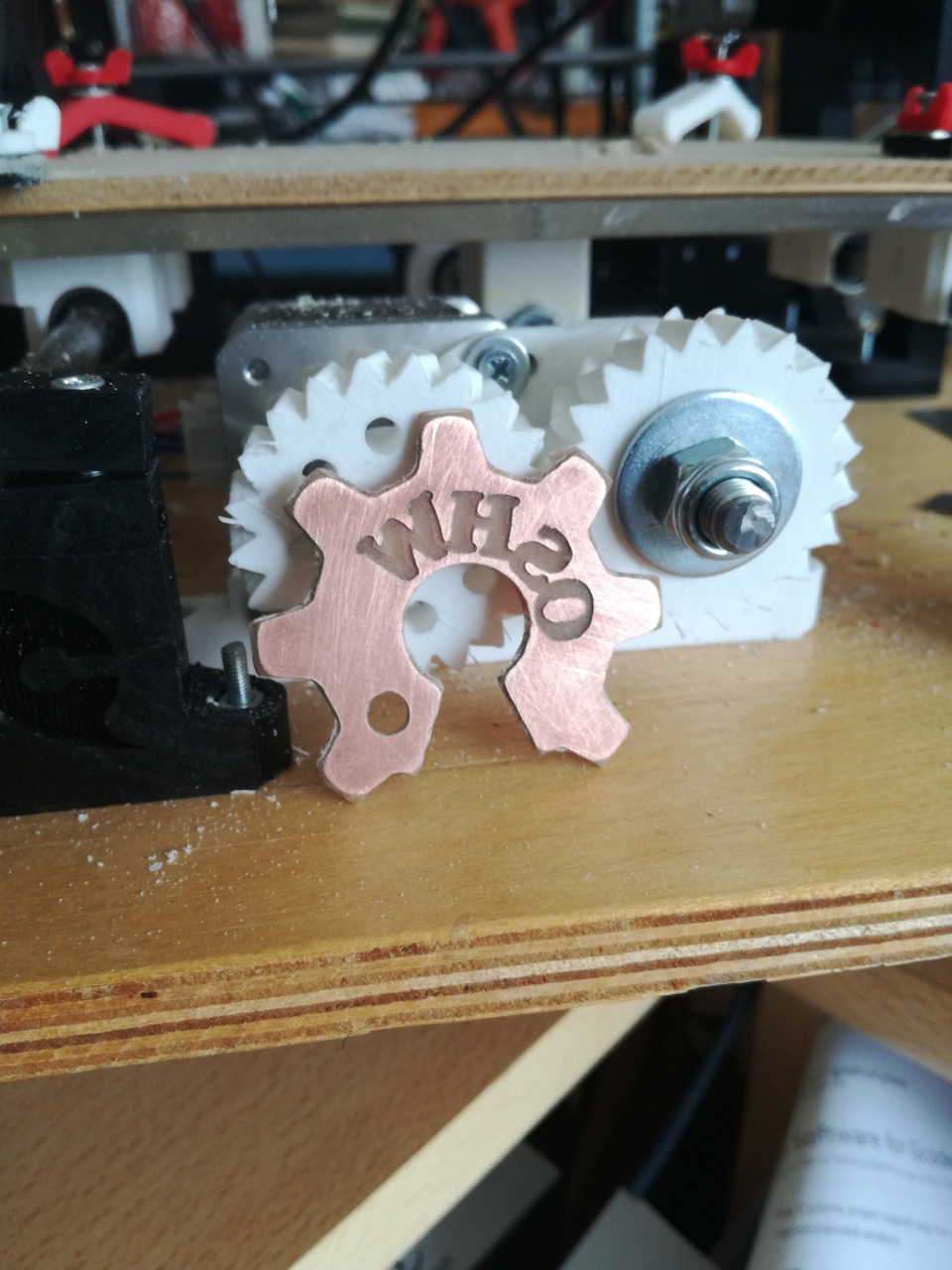

(#) morfondi válasza kaqkk hozzászólására (») Nov 7, 2017 /
Na jó, de hogy tudnám kipróbálni, hogy hol a bibi, vagy hogy kell beállítani a progikat, hogy tesztelni tudjam a gépet, ha már kinyomtattam, illetve összeraktam, addig, míg meg nem jön a kici kínai cucc. Pl. a grbl-t az arduinon, vagy a bcnc-t, vagy helyette egy másik vezérlőt.
Ezért kellett volna valami teszt állomány, ezért csináltam én a dip tesztet, ami a fényképen van.
A nagyobb teszt már megvolt, volt karika Dremellel meg az OHSW embléma, egész jó lett, de nekem a panelmarás lenne fontosabb. Az, hogy melyik az a legkisebb smd, amit még be tudok forrasztani és vezetősáv is marad.

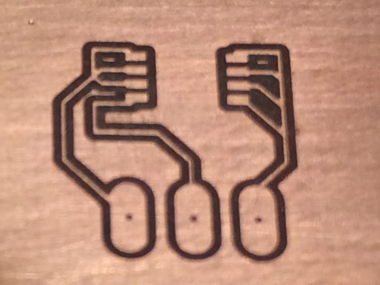

(#) morfondi válasza morfondi hozzászólására (») Nov 7, 2017 /
Mondjuk, ilyet tudok-e?
(#) kameleon2 válasza morfondi hozzászólására (») Nov 7, 2017 /
Szia! Ilyet én biztosan tudok a saját gépemmel, de láb közötti sávot elvinni - már nem. SMD-DIP átalakítót már csináltam, az működött. Azt nem tudom a te géped meg tudja-e csinálni, de ha jól van összerakva - simán tudnia kell ezt a méretet. Nekem ugyanaz a motorom van, csak 500W-os változatban

(#) kaqkk válasza morfondi hozzászólására (») Nov 7, 2017 /
Az hogy ilyet tudsz e azt ne tőlünk kérdezd egyáltalán nem a marómotor függvénye (najó talán egy picit) de legfőképp a géped mechanikai kiakítása kottyanásmentessége határozza meg a gravírozás minőségét ..
(#) morfondi válasza kameleon2 hozzászólására (») Nov 7, 2017 /
ok, de ehhez kellen teszt vagy a progik, mondjuk eagle vagy valami nyáktervező beállítása, vagy gcode készen vagy hasonló. Ilyesmi látható a képem jobb alsó sarkában de vagy mély lett vagy rezeg a Dremel vagy durva a Cyclone PCB ehhez. Bár a youtube-on vannak jó videók róla csak nekem nem sikerül hasonló. Az emblémával egész elégedett vagyok (OSHW lentebb), de az nagyobb darab.
A hozzászólás módosítva: Nov 7, 2017
Keresd meg a neten az eagle gcode ulp-t tedd be az egle be és már is tudsz g kódot csinálni eagle-ből , vagy tedd fel a sprint layoutot az alapból is tud g kódot generálni
