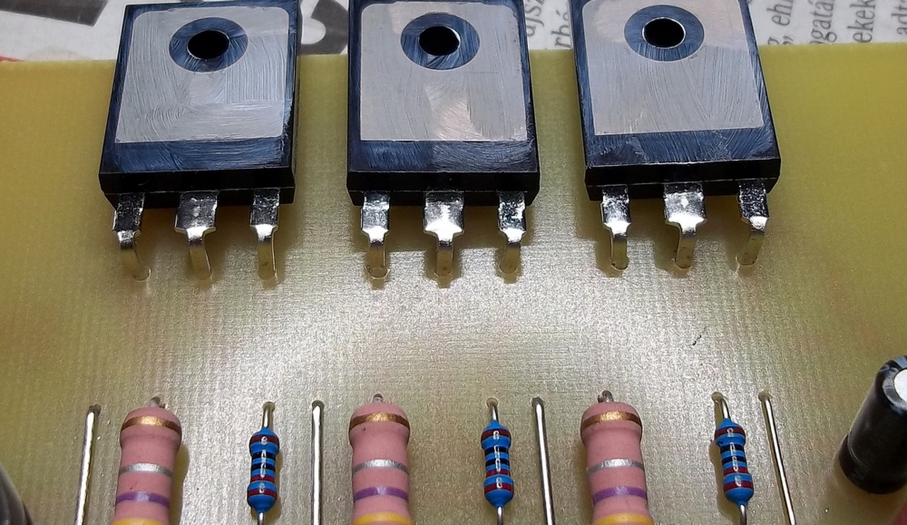

(#) Alkotó válasza Ge Lee hozzászólására (») Nov 7, 2017 / 2
A hűtendő félvezető gyártástechnológiája valóban nem kifogástalan, ezért a hátlapok nálam sem szoktak stimmelni. Jellemzően a fémlapocska mellett a műanyag rész akár tizedekkel is kijjebb ér itt-ott egyenlőtlenül. Én még a pasztatöbbletre nem gondoltam, de akármilyen barbárságnak is tűnik elsőre, 600-as csiszolópapírral megcsiszolom beültetés előtt a félvezető felfekvő lapját. Ez a bakelitszerű anyagot jól viszi, a rezet meg éppen csak kifényesíti. Nálam ez a módszer remekül bevált, jó szívvel tudom ajánlani másnak is.
Találkoztam már olyan esettel is, amikor a rézlapocska volt jelentősen ívelt, amit ugyan több munkával, de szintén a csiszolással tudtam életképessé tenni.
(#) zolee1209 válasza Alkotó hozzászólására (») Nov 7, 2017 /
Nem gondolnám barbárságnak ezt a csiszolást, mivel a hűtés előnyére válik. Én vastag üveglapra terített 800-as csiszolóval végzem a műveletet, ha lehet a hűtőbordát is egyenesbe hozom így. Meglepő, mikor a síknak vélt felületet csiszolni kezdem, és olykor a legnagyobb "horpadás" a szilícium lapka alatt van.
(#) _BiG_ válasza zolee1209 hozzászólására (») Nov 7, 2017 /
A rafkósabbak nem csak a kanálban tudják feltalálni a mélyedést...
(#) Ge Lee válasza zolee1209 hozzászólására (») Nov 7, 2017 /
A csiszolással amellett hogy jóval durvább felületet csinálsz az eredetinél, nem fogod síkba hozni a felületet, éppen ellenkezőleg. Amelyik irányba a húzásnál erőt fejtesz ki az a fele jobban fog kopni, és inkább még íveltebb lesz a felület, de legalábbis a szélein le fog kerekedni.
Nem mondom hogy nem létezik olyan félvezető tok ami ennyire görbe lenne, mert én is találkoztam már olyan TO220-as tokkal hogy kézzel meg tudtam hajlítani a hűtőfülét, de azért nem az efféle gyártástechnológia a jellemző. Erre is jó a pasztapróba ha van az ember keze ügyében egy valóban sík üveglap, mert akkor annak a hibái is előjönnek ha vannak. Aztán hogy ezen valóban segít-e vagy ront mondjuk egy 800-as vagy 1000-es papír azt nehéz lenne megmondani. A durva hibákat mindenesetre el lehet tüntetni vele.

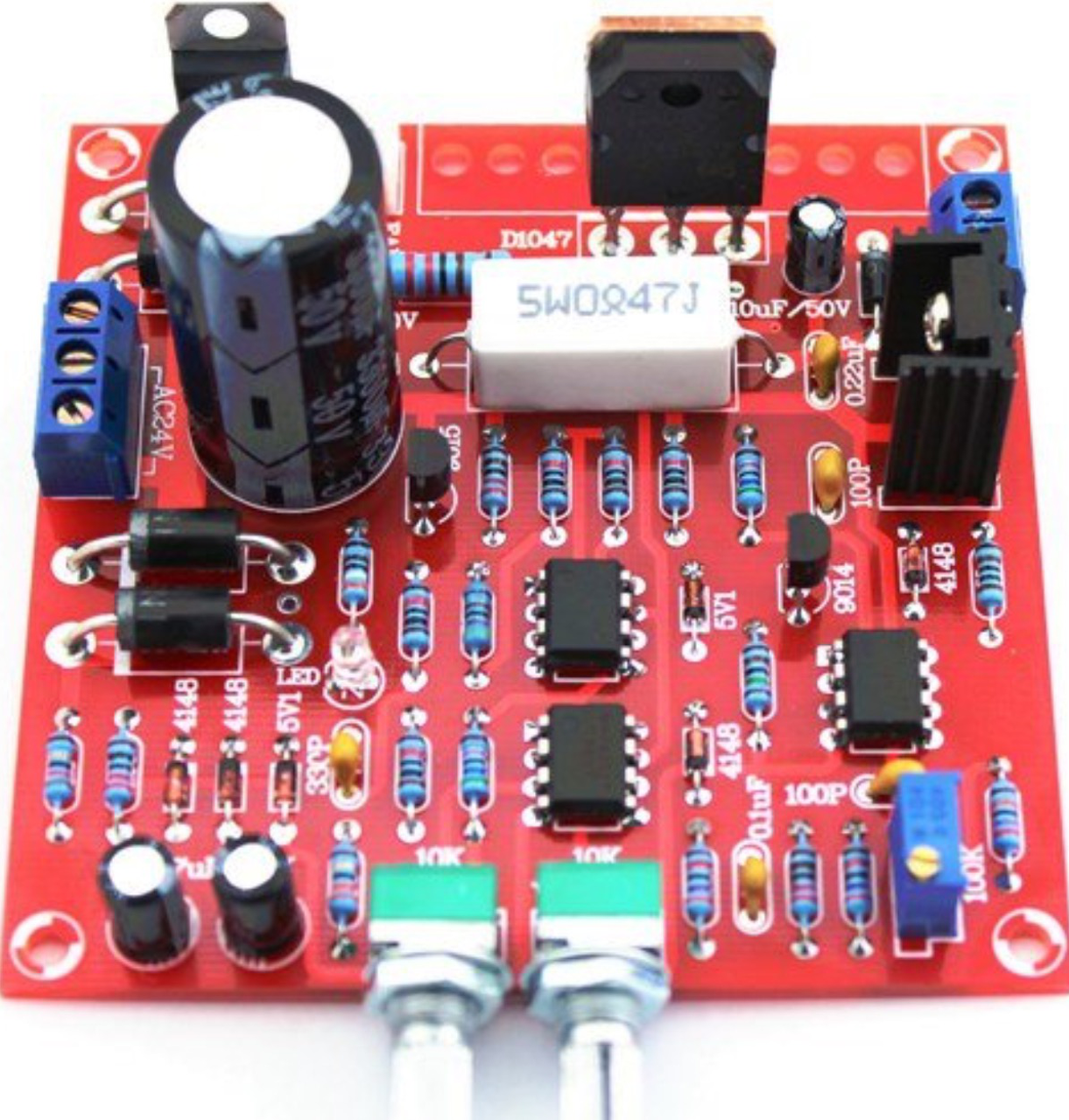

Hiland 0-30V DIY power supply

9 USD-ből (szállítással együtt) beszerezhető Hiland 0-30V DIY-en elgondolkodtam. Távol tőlem van egy bedobozolt trafóm, szerettem volna rá egy tisztességes elektronikát. Nem emlékszem a paramétereire, ha megfelelő hozzá, akkor elhozom és nekiállok abból megépíteni.

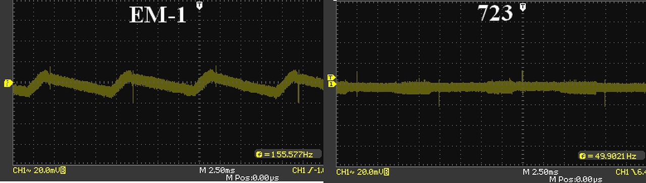

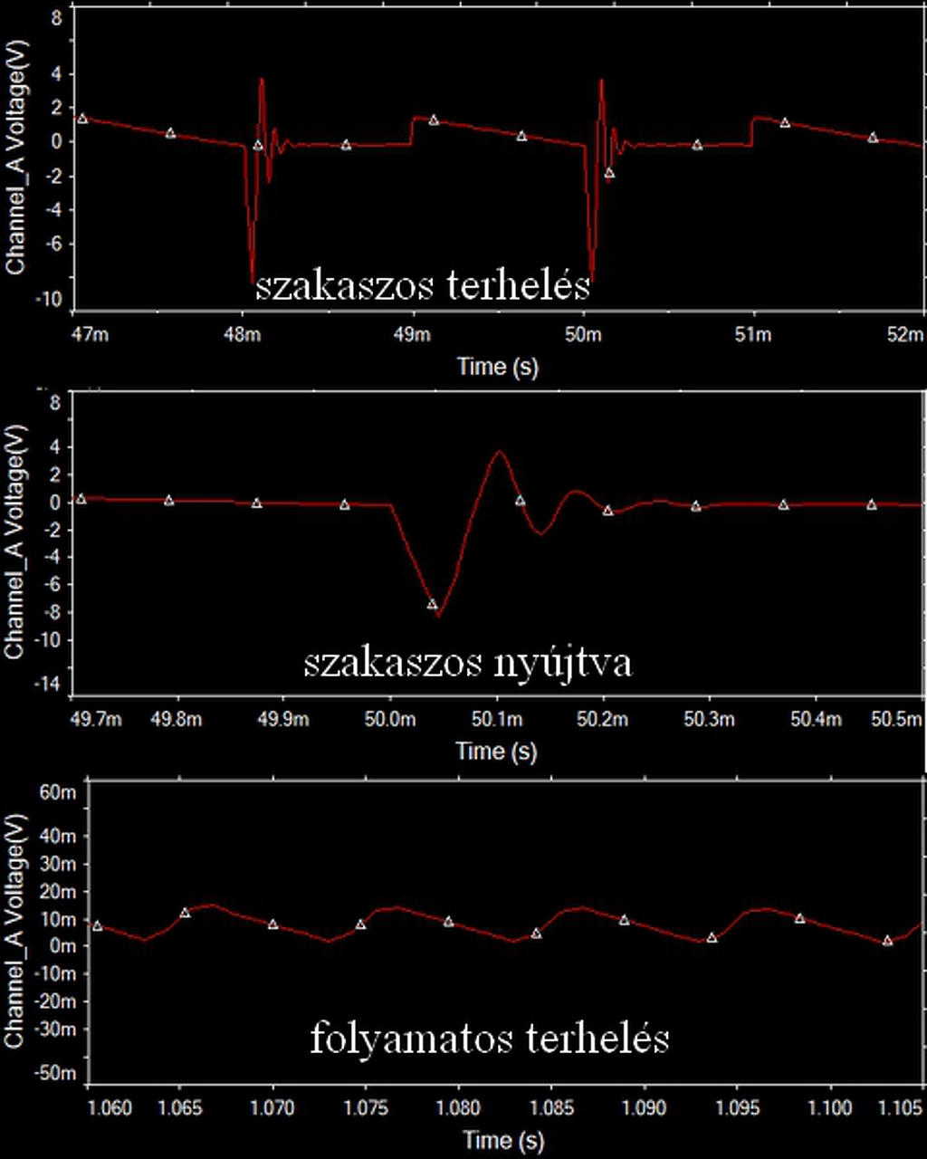

(#) Ge Lee hozzászólása Nov 14, 2017 / 3
Lemértem az EM-1-et és a 723-as tápot. Igyekeztem azonos feltételeket biztosítani, a mérés során a 723-as pufferfeszültsége 32V az EM-1-é pedig 65V. Ennek tükrében a 723-ast 19 ohmos az EM-1-et pedig 38 ohmos műterheléssel, azaz mindkét tápegységet 1A kimenőárammal terheltem szakaszosan, majd folyamatosan (19V illetve 38V kimenőfeszültség). A szakaszos azt jelenti, hogy az üres, terheletlen kimenetre egy FET segítségével gyorsan kapcsolgattam rá a terhelést, 500Hz körüli négyszögjellel. Mindkét táp kimenete kb. ugyanúgy néz ki, van rajtuk egy 4,7µF elkó és egy 100 vagy 220nF-os fóliakondi.
Az EM-1 is "furcsa módon" éppen úgy viselkedik mint a szimulátorban, csatoltam a szimuláció mérésének ábráit is. Az ernyőképeken látszik amiről beszéltem, az áteresztő fetek kis árammal vannak meghajtva, ezért a táp kimenete két nagyságrenddel lassabban tudja csak követni a terhelésváltozást (a 723-asnál kb. 1,7us alatt áll be, az EM-1-nél pedig kb. 250us alatt).
A folyamatos terhelés estén a 723-as 100Hz-es búgófeszültsége gyakorlatilag beleolvad a szkóp legkisebb felbontásának zajába, az EM-1-nél pedig mérhető egy 20mV amplitúdójú búgófeszültség a kimeneten. Ennek 3 oka van, az egyik, hogy a feszültségállító potival elhúzzuk az egyik feszültségosztó alsó tagjának értékét (emiatt kicsi értékű poti kell ahogy az az elektoros rajzon is van). A másik, hogy a stabilizátor IC bárhogy lehet szűrve a ki és a bemenetén egyaránt, mindig lesz egy 5mV körüli búgófeszültség a kimenetén, és ez adja a referenciát is. A harmadik, hogy a trafó amiről működött nem valami izmos, 4V feszültségesése volt a táp 1A-es terhelése esetén.
Utóbbit a szimuláció során sikerült jól modellezni némi belső ellenállással, így a búgófeszültségre a szimuláció is hasonló eredményt adott.

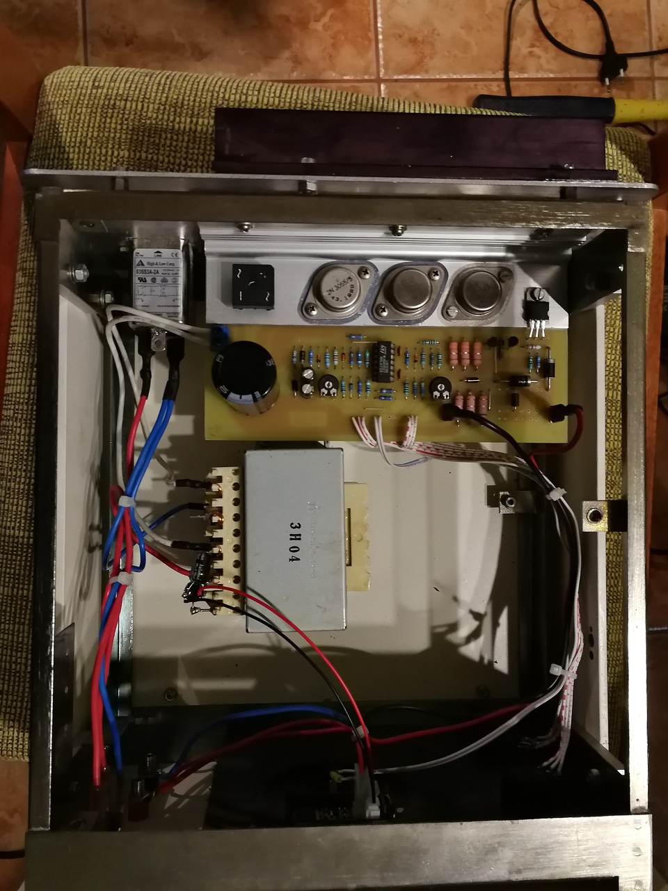

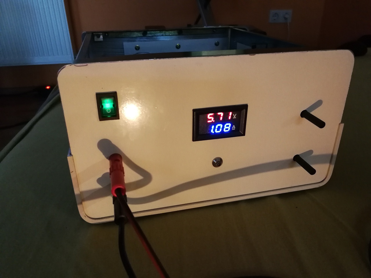

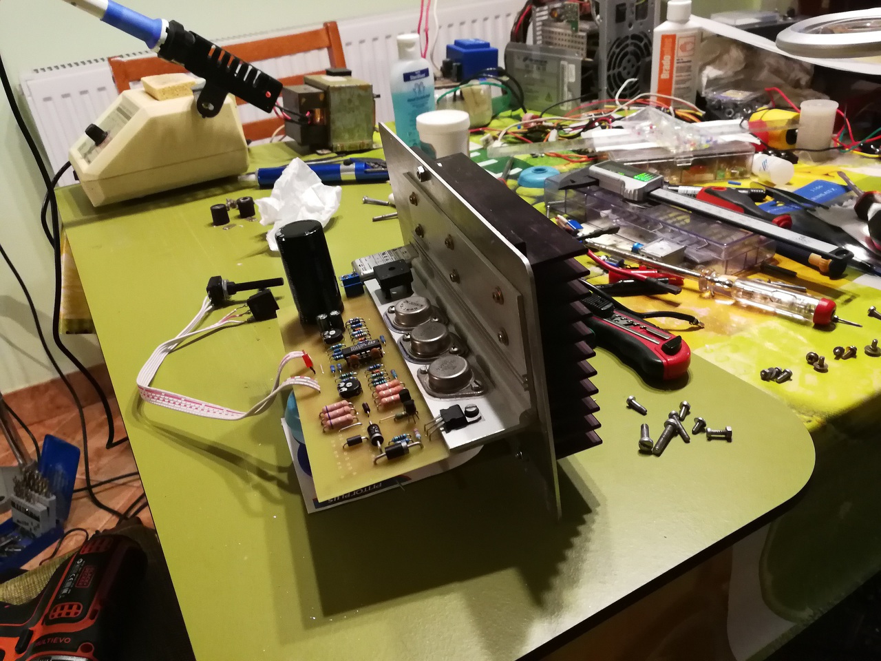

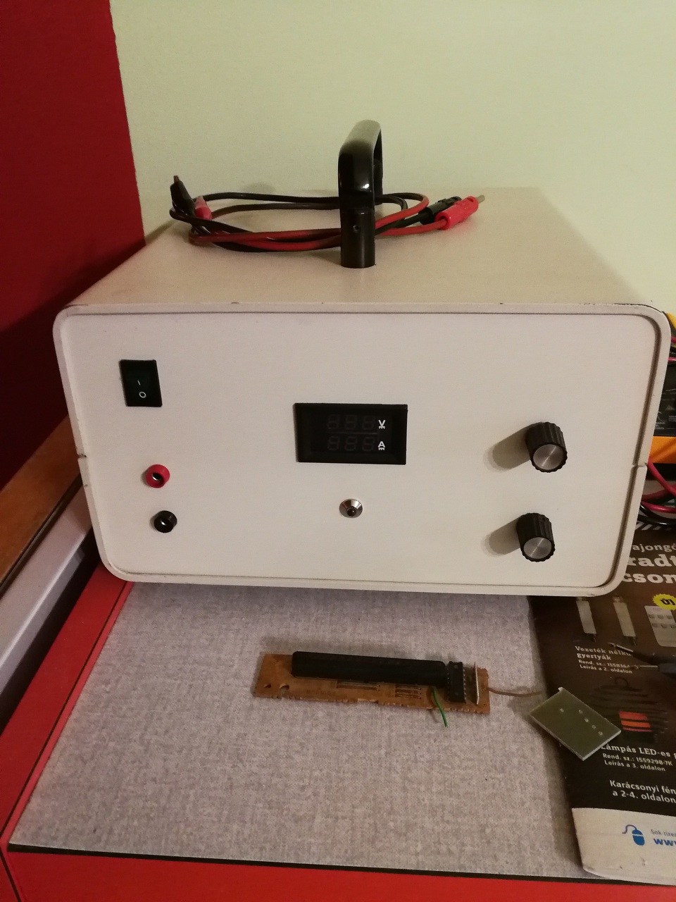

(#) takigab hozzászólása Nov 26, 2017 / 2
Sziasztok. Én is megépítettem egy tápegységet, Peoneer,Proli007, Alkotó, közös munkáját ami 2.7.4-es verzióra hallgat. Teljesen úgy müködik ahogy az le van írva, tökéletesen megfelel minden tekintetben.
Csatolok róla pár képet. (Bocs a kupi miatt az sztalon ) Már csak valahogyan feliratozni kellene.
