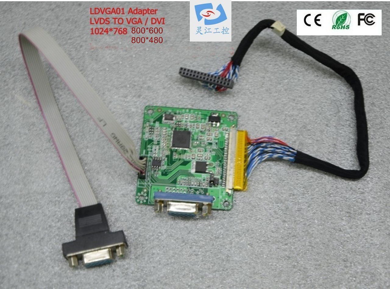

Egy bmw e60 kijelzőjéről lenne szó. A tervem az lenne hogy a kijelzőt szeretném kicserélni egy tabletre és szeretném megjeleníteni a gyári kijelző képét is a tableten. A gyári kijelző egy lvds kábelen kapja az infót a képet mellékelem ha sikerül a kérdés az lenne hogyan lehet erről a kábelről levenni a jelet és átalakítani a tablet számára értelmezhető videó jellé. Létezik ehhez valami interfész amivel meg lehet ezt oldani? találtam valamit ezt is mellékelem csak nem tudom alkalmas e a feladatra.

Az, hogy LVDS csak a jelszinteket mondja meg, illetve azt, hogy differenciálisak a jelvezetékek. Van rajz a kocsihoz? Tudni kellene, hogy hány lane-s (hány érpáron mennek a videó jelek), van-e clock-ja illetve mekkora felbontást tolnak ki rajta. A második képen amit linkeltél egy VGA -> LVDS konverter van. Ez tipikusan arra jó, hogy egy VGA kimenetről tudjál laptop kijelzőket meghajtani ami totál a fordítottja annak amit csinálni szeretnél. Neked igazából egy USB-s LVDS grabber kellene, illetve olyan tablet ami tud USB OTG-t. Nagyhiretelen rákeresve csak speciális teszt célra gyártott ilyen eszközöket találtam drágán, de le merem fogadni, hogy valamelyik noname kínai félvezetőgyártónak van ilyen célIC-je.

Köszönöm gyors választ, megtaláltam a kábel leírását remélem erre gondoltál. Talaltam még valamit, nem vagyok benne biztos hogy ez jó-e de van rajta vga kimenet ha jol látom. mi a véleményed működhet ezzel a dolog? A felbontást még keresem.
https://www.ebay.co.uk/itm/Laptop-TV-LCD-LED-Test-Tool-Panel-Screen....l4275
(#) Lucifer válasza Zoliboli hozzászólására (») Nov 3, 2017 /
Vagy én nem értem a problémádat vagy te a sajátodat.
Az én olvasatomban egy az autóban lévő LVDS bementű kijelzőt akarsz kicserélni egy tabletre. Tehát neked egy LVDS bemenetű készülék kell amit a tablethez tudsz kapcsolni. Tabletekről általánosan elmondható, hogy videóbemenetnek maximum az USB OTG jó.
Amit linkeltél az egy LVDS kijelző tesztelő eszköz aminek LVDS kimenete van és többféle csatlakozót lehet rágyógyítani. A teszt jelet meg gondolom VGA-n is be lehet neki adni, de ez esetünkben irreleváns.
Neked LVDS bemenetű USB-s grabber kell. Lehetőleg olyan ami USB felől UVC kompatibilis, mert azt támogatják az újabb Androidok alapból.

Mint írtam korábban mainstream ilyen cucc nem lesz, csak gyártási teszt célú felhasználásra szántak például:
https://www.unigraf.fi/products/video-test-hardware/ucd-1-qlv
A legjobb esélyed a customer piacról valami DVI vagy HDMI grabber és valami LVDS receiever házasítása. Mindenesetre először mérni kellene, hogy konkrétan milyen jelekkel van hajtva a kijelző, mert akár a nem megfelelő kódolásokon is elbukhat a dolog.
