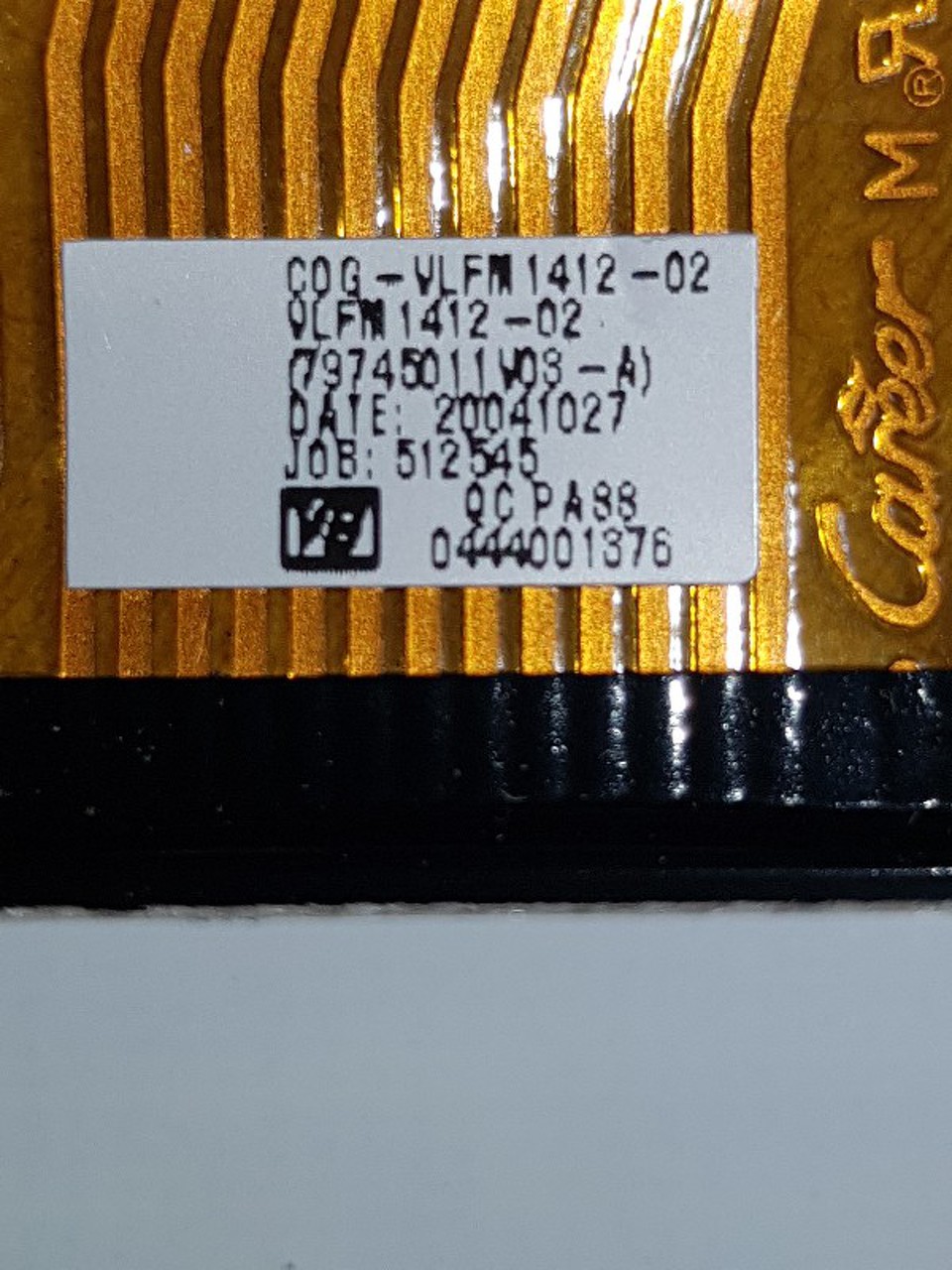

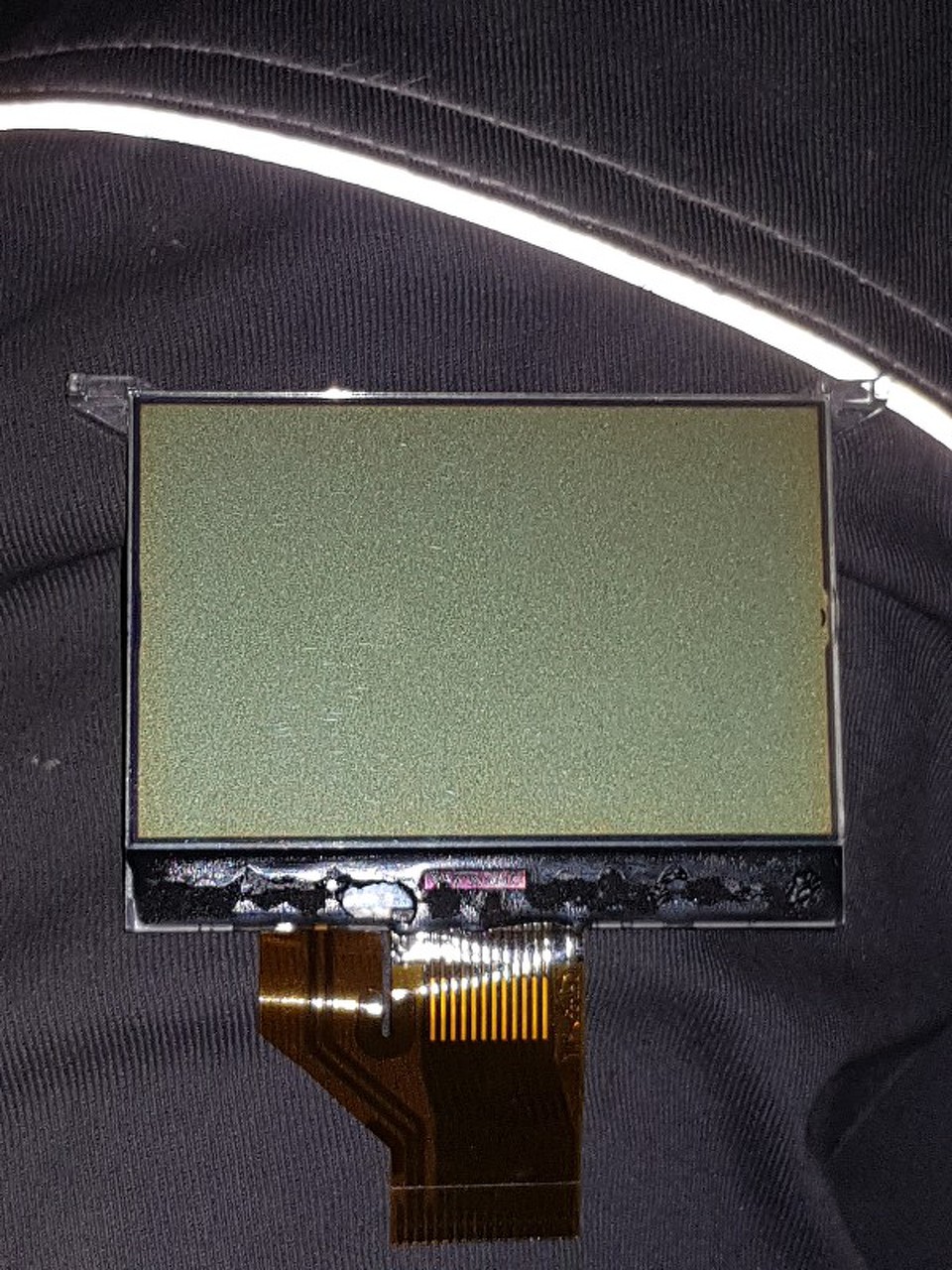

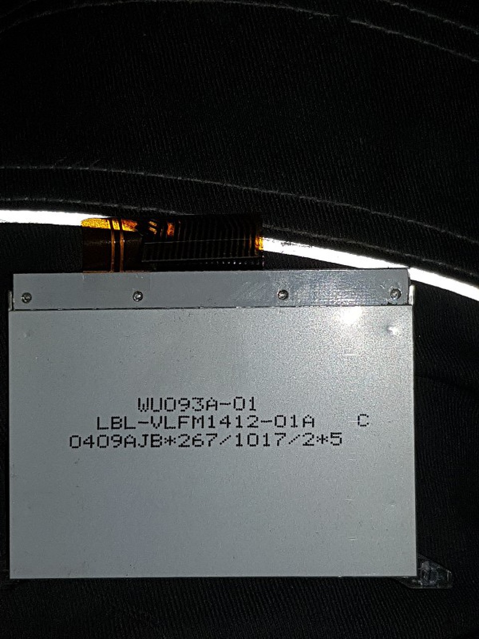

(#) Tys23 hozzászólása Nov 7, 2017 /
Sziasztok segítenétek beazonosítani ezt a kijelzőt?
(#) pipi válasza Tys23 hozzászólására (») Nov 7, 2017 /
első kép második sor a tipusszám
a COG a Chip On Glass-t jelenti
(#) Tys23 válasza pipi hozzászólására (») Nov 7, 2017 /
Köszi úgy kerestem de winstar kijelzőket dob ki találatként....
ott meg nincs ilyen típusú
még a felbontását sem tudom, tippelném 1412 akkor 140x120 de olyan kijelzőjük nincs....
egyszóval zsákutca
