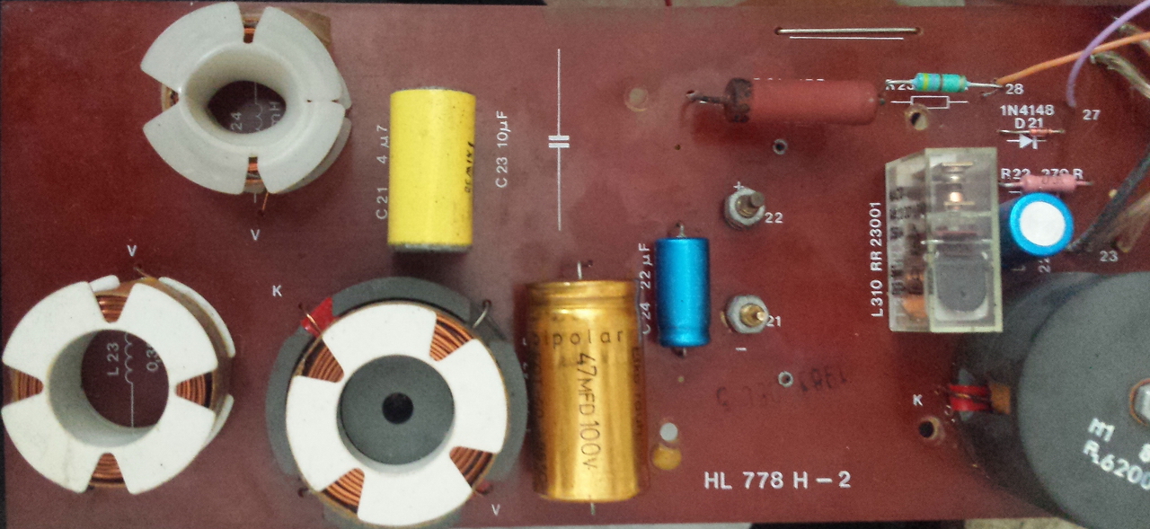

(#) nero9 hozzászólása Jún 24, 2017 /
Most újítok fel egy HS500-ast. HL 778 H-2 hangváltó van benne. Ebben egy 47 uF, egy 4,7 µF és egy 22 µF kondenzátor van.
A neten meg olyan rajzokat találok hogy 22 uF, 10 µF és 2x4,7 µF kell bele.
Érdemes átalakítani vagy hagyjam így ahogy van?
1981es a gyártási száma.
(#) P_Laszlo válasza nero9 hozzászólására (») Jún 24, 2017 /
Érdemes lenne átalakítani egy rendes hangváltóval, az eredeti gyári kapcsolás biztosan nem jó. És, ne tévesszen meg a hangváltópanel felirata, mert általában nem azok az értékű alkatrészek vannak benne, amit ráírtak.
(#) nero9 válasza P_Laszlo hozzászólására (») Jún 24, 2017 /
Ebben minden az eredeti felirat szerint van. Ami a panelre van írva az van beültetve.
Melyik rajz alapján csináljam?
(Minden hangszóró 8 ohmos és eredeti. LB1231 mély van benne.)
