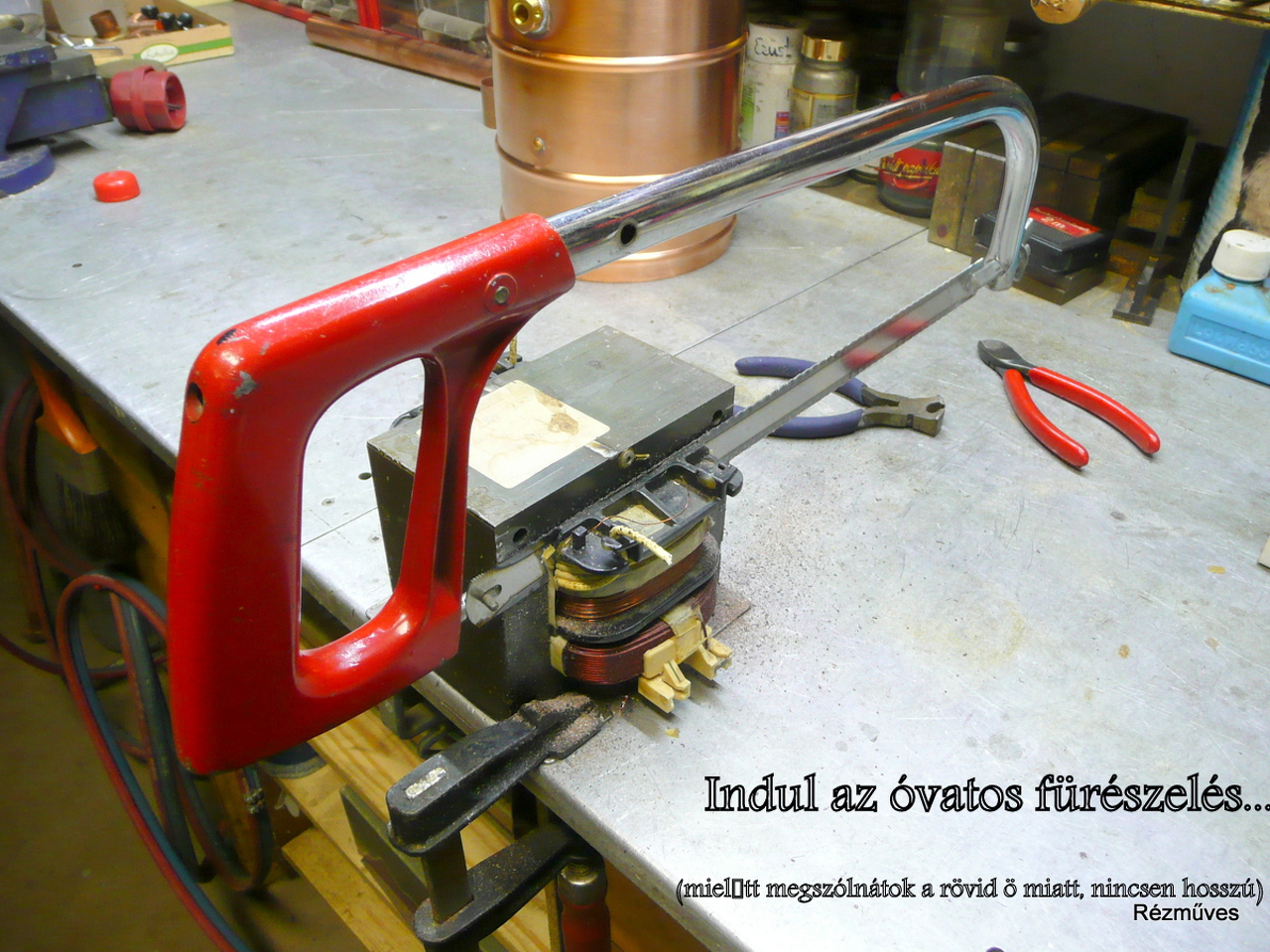

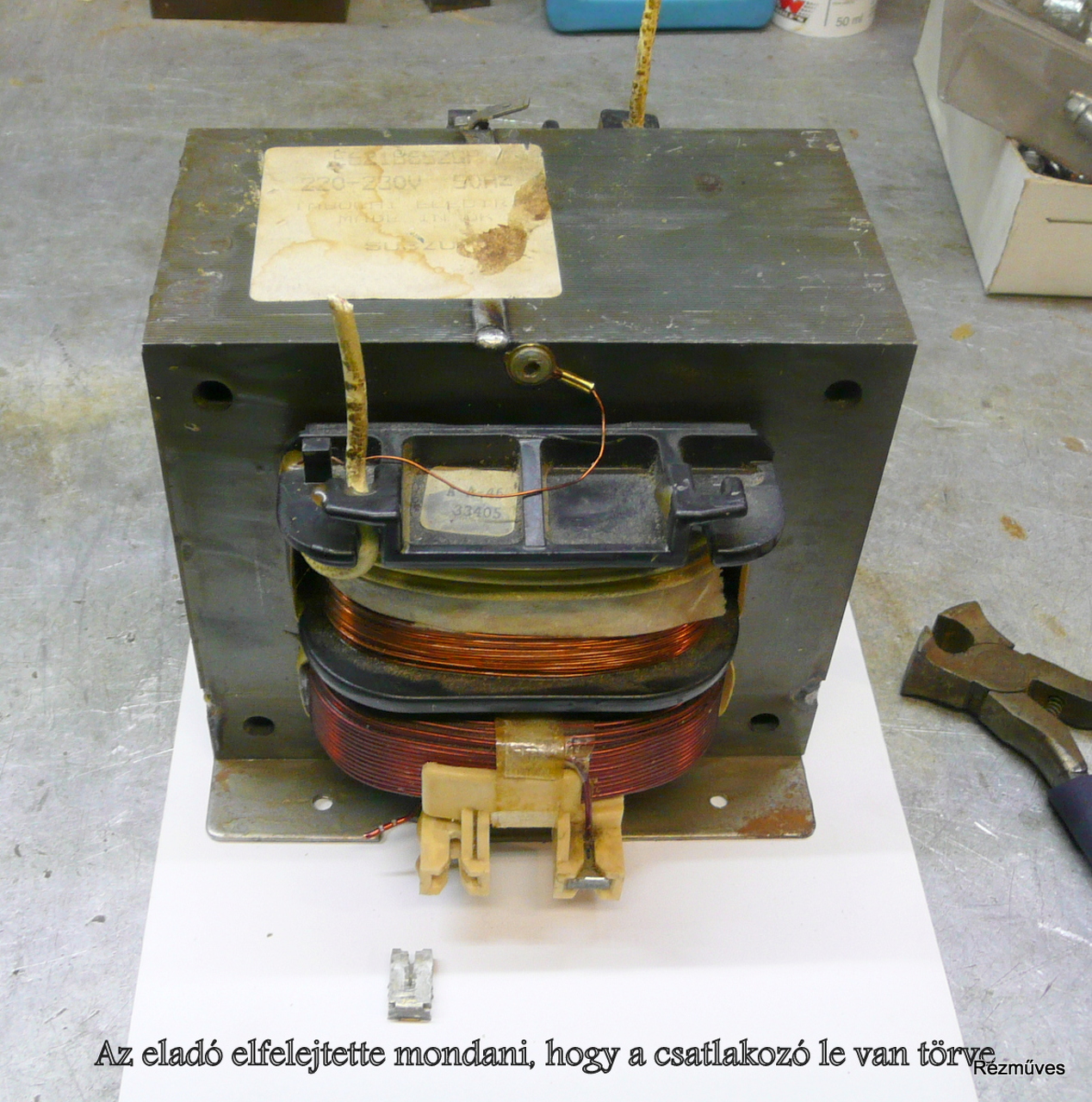

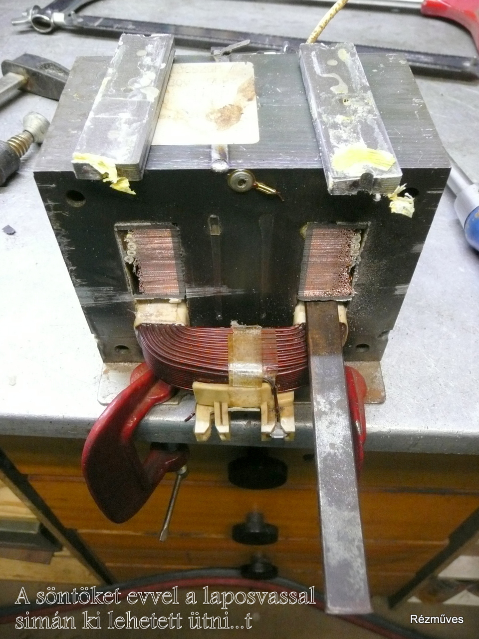

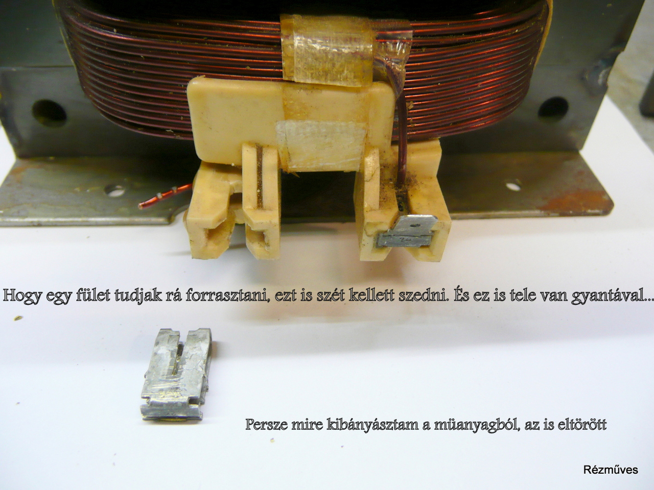

(#) Rézműves hozzászólása Nov 17, 2017 /
Tegnap megjött a futár és meghozta Debrecenből a trafómat. Gondolom egy nagyobb mikróba volt, mert jó nagy. Lehet, hogy ez 1.000W-os is megvolt.
Csak amikor kibontottam, akkor láttam, hogy az egyik rátűzős csatlakozó fül, le van törve. Persze a 220-ról.
Na szuper, rögtön "bűvészkedéssel" kellett kezdeni, mert az pont az alsó szálé és alig lehet hozzáférni.
Úgy döntöttem, hogy kiveszem azt a fémet és kint ráforrasztok egy fület és úgy rakom vissza, ahogy volt.
Csakhogy abból a műanyagból kibányászni szinte lehetetlen a törés veszélye nélkül, mert az is be van öntve valami gyantával. Persze el is törött, de talán össze tudom gyógyítani. (egy vérbeli modellezőnek nincs lehetetlen)...
(#) nedudgi válasza Rézműves hozzászólására (») Nov 17, 2017 /
Félek, hogy a 220-as tekercset fűrészelted le... Az volt a vékonyabb drót?
(#) uniman válasza nedudgi hozzászólására (») Nov 17, 2017 /
Tévedsz ! A 230V(!)-os primer tekercs van a nagyobb átmérőjű huzalból tekercselve...
A hozzászólás módosítva: Nov 17, 2017

(#) Rézműves válasza nedudgi hozzászólására (») Nov 17, 2017 /
Kösz az aggódást, de ezért olvastam végig a másik topikon azt a 10-évet, hogy ekkora hülyeséget nehogy elkövessek.
Örülök, hogy tévedtem.
