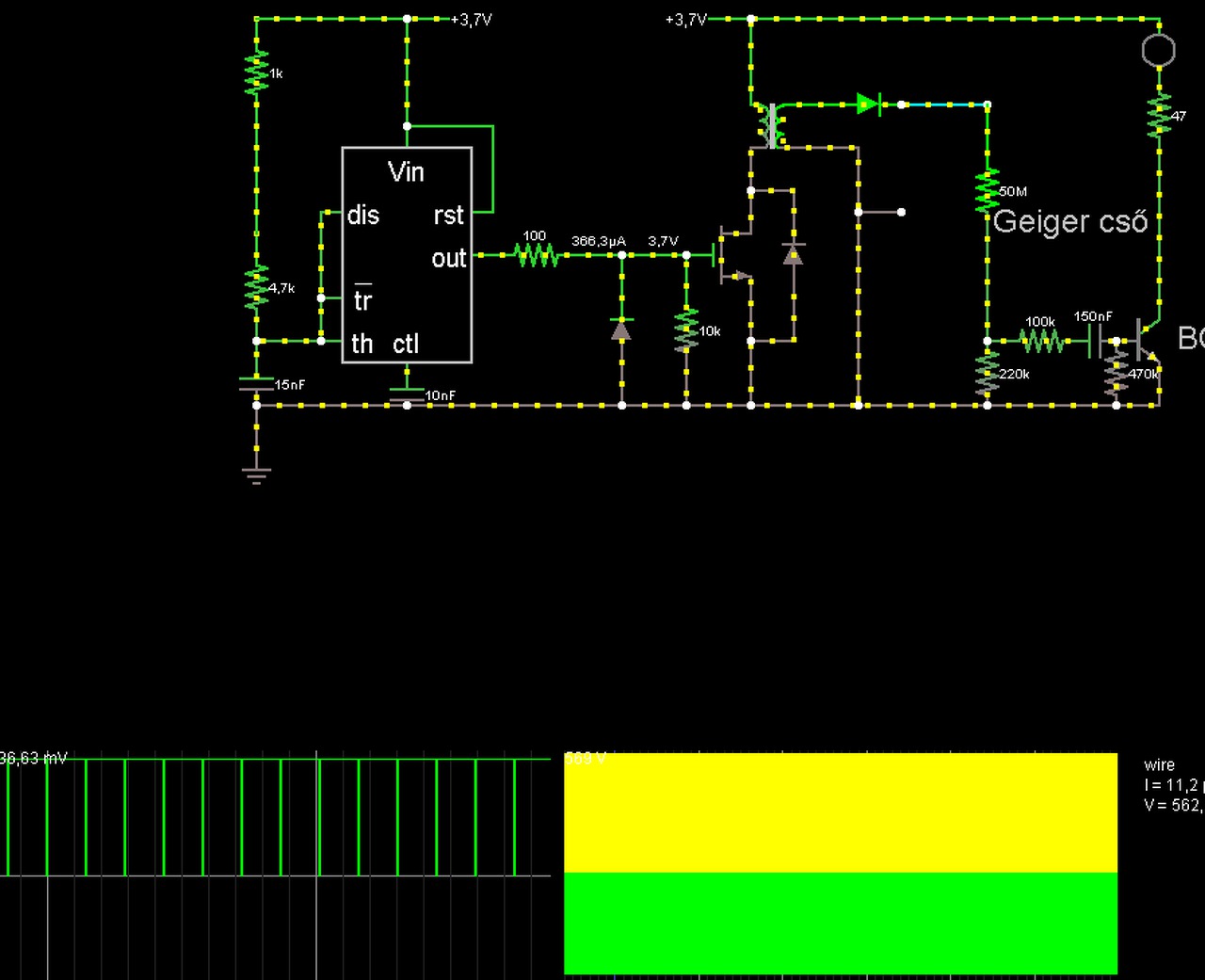

Sziasztok. Visszatértem a témához ismét. SMD-ben gondoltam megoldani az 555-el a tápot az SGS-5 csőhöz. Van bevált kapcsolás a cső táplálásához? (555-el megvalósított,lehetőleg zajmentes tápegység.)
(#) szikorapéter válasza szikorapéter hozzászólására (») Ápr 10, 2017 /
Így gondoltam elképzelésem szerint,de ez is még csak 15Khz körül van sajnos. A kimenő fesz így 500V körüli, a csövet sajnos nem tudom beleszimulálni a programba de így megfelelne? Azon is gondolkoztam hogy mosfet-el kéne kapcsolgatni a trafóra az áramot...de egyenlőre örülök neki hogy ez működik. Holnap élesbe összerakom és majd kiderül. A tranzisztor ami a 3,7V-ot kapcsolgatja egy BD139 alapján mintázott, a cső alatti (ami jelenleg a led-et kapcsolgatja) egy egyszerű BC548C. Holnap elmegyek veszek még alkatrészeket a készülékhez és majd kiderül hogy élesben hogyan működik,ha minden jó akkor gondolkozok a publikálásán a kapcsolásnak (persze építéssel egybekötve).

Elkészült a mosfet-es kapcsolás is. Ugyan azt tudja csak a táp terhelése válik kisebbé azáltal hogy a fet-nek nincs "magas" belső kapcsoló ellenállása,így kevésbé terheli a tápáramkört. Vélemények,jöhet negatív,pozitív egyaránt. (Végül is publikálni kívánom a kapcsolást így jó ha még most savaznak és nem akkor amikor már az egész kész és felkerült az oldalra. )
(#) proli007 válasza szikorapéter hozzászólására (») Ápr 10, 2017 /
Hello! Ha az 555 Dis kimenete közvetlen a kondira van kötve, nem az 1k-4k7 összekötésére, akkor a kimenet gyakorlatilag szinte állandóan magas szinten van, és csak egy pillanatra van alacsony szinten. Tehát a fet állandóan nyitva lesz, és a zárási idő várhatóan nem lesz elég sem a Fet számára, sem a trafó lemágneseződésre sem..
A 3,7V miatt Logikai Fet kell, és a mezei 555 sem biztos hogy erről működni fog.
De miért nem mész át a DC-DC vagy kapcsolóüzemű topikba? Mert ez kapcsolóüzemű táp, ahol ebből a szempontból a Geiger cső irreleváns. Viszont mivel nincs feszültségszabályozás a körben, nem biztos hogy a csőnek az megfelelő.
A hozzászólás módosítva: Ápr 10, 2017
(#) szikorapéter válasza proli007 hozzászólására (») Ápr 10, 2017 /
És ha egy 2K2-es osztóval (2db 2,2K-s ellenállás) közepelem a discharge lábat?
