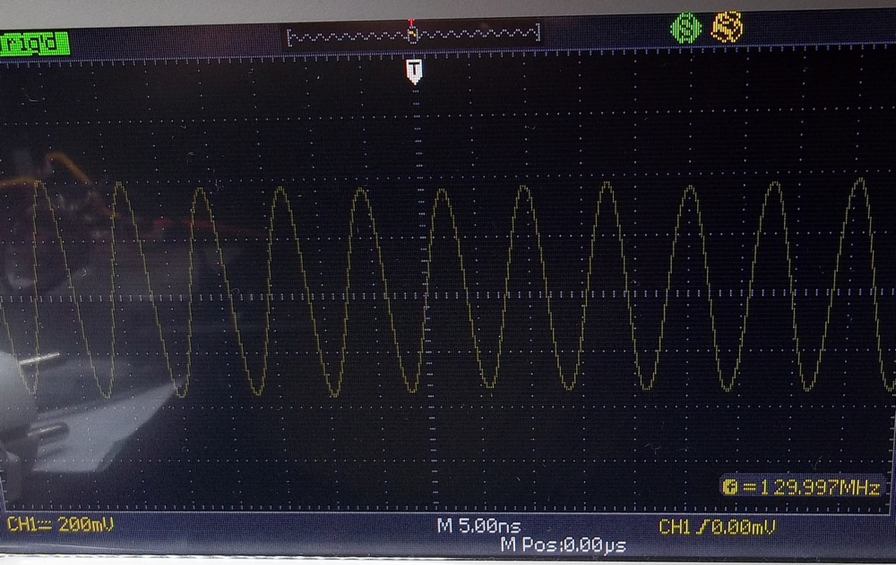

(#) Ge Lee válasza sany hozzászólására (») Aug 22, 2017 / 1
Meg is jött, kipróbáltam. Spektrumanalizátorom nincs, így nem tudom megnézni hogy hol van a vége. Azt viszont igen, hogy a szkópom mérőfejének (meg kb. a szkópnak) hol van, valahol itt. Most simán fix frekit ad ki, a sweep is működik de azzal még nem mértem.

(#) Ge Lee válasza vatti65 hozzászólására (») Aug 22, 2017 /
Onnan elég messze vagyok. A szkópom határáig tudok FFT-zni de az édeskevés. Ami szemre is látszik ha tekergetem, hogy vannak olyan értékek ahol eléggé gazdag harmonikusokban, mert torz a jel. A linken a nagy kép alatt találsz spektrumanalizátoros fotókat is.
Ezzel együtt is nekem tetszik, ilyet az életben nem építettem volna többször ennyi pénzből se. A sweep freki (ramp clock) állítható 100 és 100000us között tetszőlegesen, hogy a delta freki mi lehet azt nem tudom, mert ránézésre arra nem változik semmi. A cry freki szintén nem tudom hogy mi, de az fix, nem is állítható.

(#) Ge Lee válasza vatti65 hozzászólására (») Aug 25, 2017 /
Csináltam egy lassú sweep-et 35 és 80MHz között, nem túl jó minőség de a lényeg látszik. Igazából 30MHz-től már működik, de érdemben olyan 60-70MHz-től lehet használni, alatta elég nagy a harmonikus amplitúdója is, ami látszik a jelen és alatta az FFT spektrumán is. Az FFT-n 100mV rms egy osztás.
