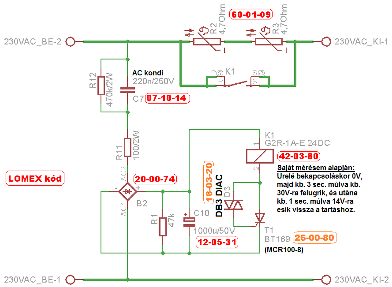

(#) Alkotó válasza Zosi hozzászólására (») Ápr 15, 2017 /
De az egyes láb nálad a másik szélén van, tehát a Te adatlapodon 3-as van ott, ahol nálam 1-es. De bal oldalon van minkét esetben a katód.
(#) Zosi válasza Alkotó hozzászólására (») Ápr 15, 2017 /
Hát jó, akkor bocsánat én voltam a balf..., hogy tükröztem.
Indokolatlan a minősítésed. Tükrözted, amit nem kellett volna, de ezzel együtt így is létrehoztad a teljes értékű működő áramkört. Ez az igazi eredmény, gratulálok hozzá!
Annyiban volt szerencséd, hogy éppen egy olyan tervet találtál, amiben egyedül a tirisztor volt irányérzékeny, az összes többi alkatrész átfordítható volt.
Kevés olyan amatőr van, aki még nem nézett el semmit. Engem még eddig elkerült az ilyen jellegű hiba, de láttam már sok olyan panelt, amibe alulról volt beforrasztva az IC.
Ez így igaz! És köszönöm neked a paneltervet! Igazából elkerültem volna ha nem csak nekiestem volna forrasztani befelé az alkatrészeket, hanem lekövettem volna a rajz szerint az útvonalat, de az idő nagy úr na de majd legközelebb jobban odafigyelek. Még egy kérdésem lenne az 1200VA-es toroid trafó rákapcsolható gond nélkül ugye?
Erre csak tippelni tudok. A bekapcsolással nem lesz gond. A kikapcsolás viszont minden induktív fogyasztónál kényes kérdés az ívhúzás miatt. A kikapcsolási ívvel az a baj, hogy idő előtt elfogyasztja a relé érintkező pogácsáit.
Ehhez már nem értek, de azt tételezem fel, hogy a relé érintkezőivel párhuzamos NTC-k hatékonyan csillapítja ezt az ívet, tehát nem csak bekapcsoláskor hasznosak, hanem kikapcsoláskor is. Nekem több 630 VA-es trafónál is ilyen lágyindító van, és semmilyen bontási ívet nem lehet látni, pedig kimondottan figyeltem ezt.
De ha már szóba hoztam, kérdezem az iskolázott fórumozókat:
A rajz szerinti lágyindító esetében, jól gondolom hogy az NTC-k hatékonyak a kikapcsolási ívoltás szempontjából?
(#) erbe válasza Alkotó hozzászólására (») Ápr 15, 2017 / 1
Kikapcsoláskor nem a relé áramkörét szakítod meg, hanem a főkapcsolóval kapcsolod ki. Annak az érintkezője fogy. A relé érintkezője már árammentes állapotban nyit.
(#) Alkotó válasza erbe hozzászólására (») Ápr 15, 2017 /
Teljesen logikus, magam is felismerhettem volna ezt. Pontos magyarázat a megfigyelésem okára (nincs semmilyen szikra bontáskor).
(#) Zosi válasza erbe hozzászólására (») Ápr 16, 2017 /
És tenyleg. Akkor nyugodt szívvel használom.

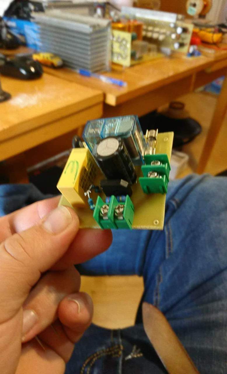

(#) zotya1983 hozzászólása Ápr 20, 2017 /
Egyszerű triakos lágy indító tervet tudna valaki ajánlani 2 kw ig?
(#) proli007 válasza zotya1983 hozzászólására (») Ápr 20, 2017 /
Hello! Itt találsz egy gyárit, ha a motorod soros főáramkörű. (Alias "univerzális motor".)
(#) zotya1983 válasza proli007 hozzászólására (») Ápr 20, 2017 /
Jajj de bolond vagyok sorry,nekem toroid transzformátorhoz kellene.De ha alkalmas rá akor máris köszöntem!
(#) Pali79 válasza zotya1983 hozzászólására (») Ápr 21, 2017 /
Itt visszalapozol és megtalálod Alkotó által készített cuccot. Van nyák terv is meg minden.
(#) zotya1983 válasza Pali79 hozzászólására (») Ápr 21, 2017 /
Köszönöm,ma este végigolvasom ezt a topikot is.
(#) zotya1983 hozzászólása Máj 3, 2017 /
Sziasztok!Ebben a kapcsolásban ha 10 ohm 5w helyett 10 ohm 2w os ellenállásokat teszek be nem probléma?Link
(#) Alkotó válasza zotya1983 hozzászólására (») Máj 3, 2017 / 2
Az attól függ mit tekintesz problémának. Ameddig a relé nyitva van, addig ezeken folyik a trafó árama. Az kérdés, mennyire melegszik meg ezalatt a pár másodperc alatt. Ha a relé meghúzott, akkor már mindegy mi van ott.
Célszerűbb lehet ide célzottabb alkatrészt választani, mint pl. NTC-t. Találsz itt is ilyen rajzot Attila86-tól. (Az enyém ilyen.)
(#) zotya1983 válasza Alkotó hozzászólására (») Máj 3, 2017 /
Igazából ez függ attól is mekkora trafót teszek rá és az milyen tranziensekkel indul (mekkorát ránt,mert úgy néztem 0.6 kw-tól 1kw ig általános volt rég a soros 10-20 ohm 5-10w. Namármost a te rajzod nekem jobban tetszik,és fekszik is,igazából a működőképesség a cél.A problémát abban látom ha a későbbiekben netalán nagyobb trafót teszek oda akkor ne kezdjen el izzani vörösen az a pár ellenállás mert már most elkövettem azt a bakit hogy kisebb teljesítményűeket tettem be...Volt ilyenre példa de ott még relé sem volt..Nos csupán ennyi volt a kétség ami nem is annyira kétség inkább részletkérdés.Köszönöm a linket és a rajzot is.
(#) zotya1983 válasza Alkotó hozzászólására (») Máj 11, 2017 /
Maradt még egy kis panelom,gondolkoztam ezen a tirisztoros lágy indítón,tetszik az ötlet.
Egyetlen egy kérdésem lenne ebben mekkora ntc t és triakot kell alkalmazzak egy 1.6kw os toroid transzformátor biztonságos indításához? Vagy ebben a formában akár alkalmazható is?Köszönöm a választ előre is.
(#) Alkotó válasza zotya1983 hozzászólására (») Máj 11, 2017 / 1
Ha az alkalmazott reléd elbírja a trafó üzemi áramát, akkor jó eséllyel így jó ahogy van.
(#) zotya1983 hozzászólása Máj 23, 2017 / 1
Bátran ajánlom az Alkotó féle lágyindítást nagyon szuper és elsőre indul
(#) krisz69 hozzászólása Okt 3, 2017 /
Sziasztok meg épitettem egy saját tervezésű lágy indítót. NTC-vel, 2kw ig lenne a cél . Kérdesem a következő lenne. Milyen Méretű típus NTC-t javasoltok alkalmazni.??
(#) Alkotó válasza krisz69 hozzászólására (») Okt 3, 2017 /
Jó eséllyel az eredeti 2db 4,7R-os is elég, de ha kétséged van, akkor tegyél 3-at sorosan. Általában erősítők trafóiról van szó, ahol a koppanásgátló még nem engedi a terhelést a végfokokra, tehát induláskor szinte csak a trafóval kell számolni. A relé meghúzás után meg már mindegy mekkora a terhelés (legalábbis az NTC szempontjából).
(#) krisz69 válasza Alkotó hozzászólására (») Okt 3, 2017 /
5 ohmos 5A est bontottam pc tápból. Jelenleg az van bent
