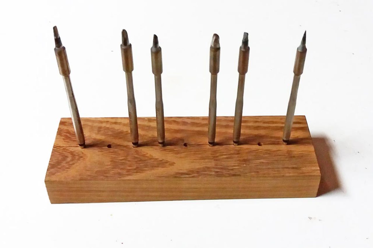

(#) Bakman válasza Ge Lee hozzászólására (») Nov 26, 2017 /
Nem kell ezt ennyire túlgondolni. Én pl. csoportosítom az alkatrészeket forrasztási igény szerint, a hegyeket a lehető legegyszerűbb módon "tárolom". Az egész művelethez csak egy hőszigetelő, pl. rongydarab is jó.
