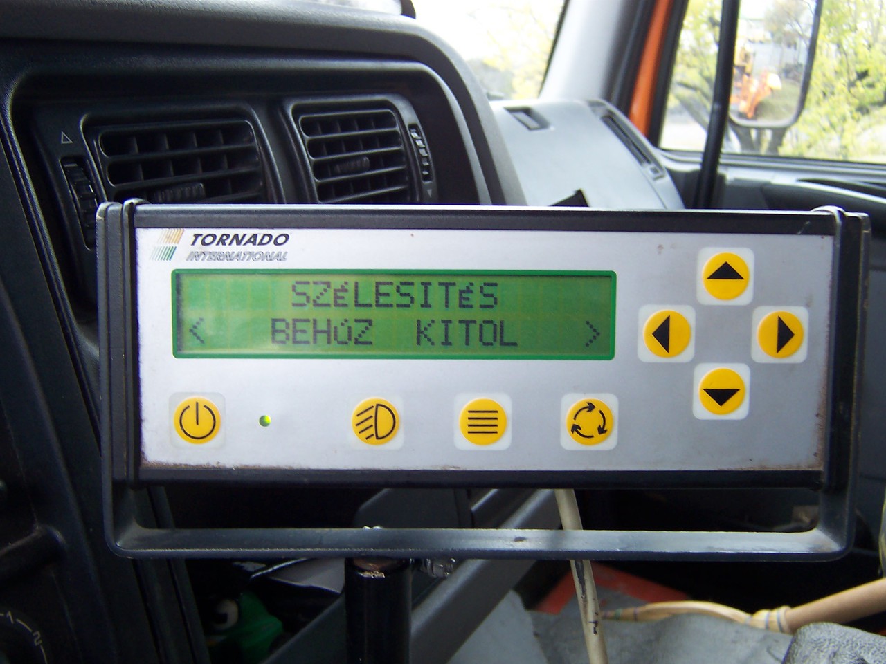

(#) mraulajos hozzászólása Nov 10, 2017 /
Tisztelt segítőkész hozzászólók!
Töbszöri kérésetekre rakok fel képeket, de én feladtam. A kijelző, az új, biztos jó. Nem kapja meg a megfelelő jeleket amit kellene, azért nem mutat. (szerintem). Hátérvilágítás azért nincs, mert nem kap áramot az egész előlap. A szimbólumoknak is világítani kellene, (nyilak stb.) de azok sem működnek. Raktam képeket a jól működőről is.
Lehet rá fog ismerni a gyártó is, mert magyar temék. A funkciók működnek a gombnyomásokra az úgymond rosszon is, csak nem látni, hogy éppen melyik.
(#) nagym6 válasza mraulajos hozzászólására (») Nov 10, 2017 /
„Hátérvilágítás azért nincs, mert nem kap áramot az egész előlap.”
A kijelző kap tápfeszültséget ha a fekete kockák megjelennek, csak vezérlést nem kap. Kap áramot az előlap.
A háttérvilágításnak kell negatív, és pozitív egy ellenálláson keresztül. Tehát a kijelző tápról a háttérfénynek működni kellene. Multiméterrel mérj kijelző tápfeszültséget 1-2 lábon, és a háttérfény 15-16 lábon. Szkóppal a kijelző lábain van-e jel.
(#) vargaf válasza mraulajos hozzászólására (») Nov 11, 2017 /
Mivel a gyártó magyar és akinek gyártották ezt a készüléket az is magyar van rá esély, hogy tudnak segítséget adni. A képek alapján azt sem tartom kizártnak, hogy a mikrovezérlő panelen van hiba, akkor sem jelenik meg a szöveg. Vissza kellene követni a vezérlő és adatlábakat a mikrovezérlő lábakhoz ellenállásméréssel. Ha már két hete ezzel foglalkozunk ne add fel ilyen könnyen.

(#) proba válasza mraulajos hozzászólására (») Nov 12, 2017 /
Ha jól látom , az előlapon is van processzor. Mérd meg a kwarc lábain a feszültséget, ha nem kb féltáp van rajtuk, vagy legalább az egyiken, akkor annak a cseréjével is próbálkoznék.
