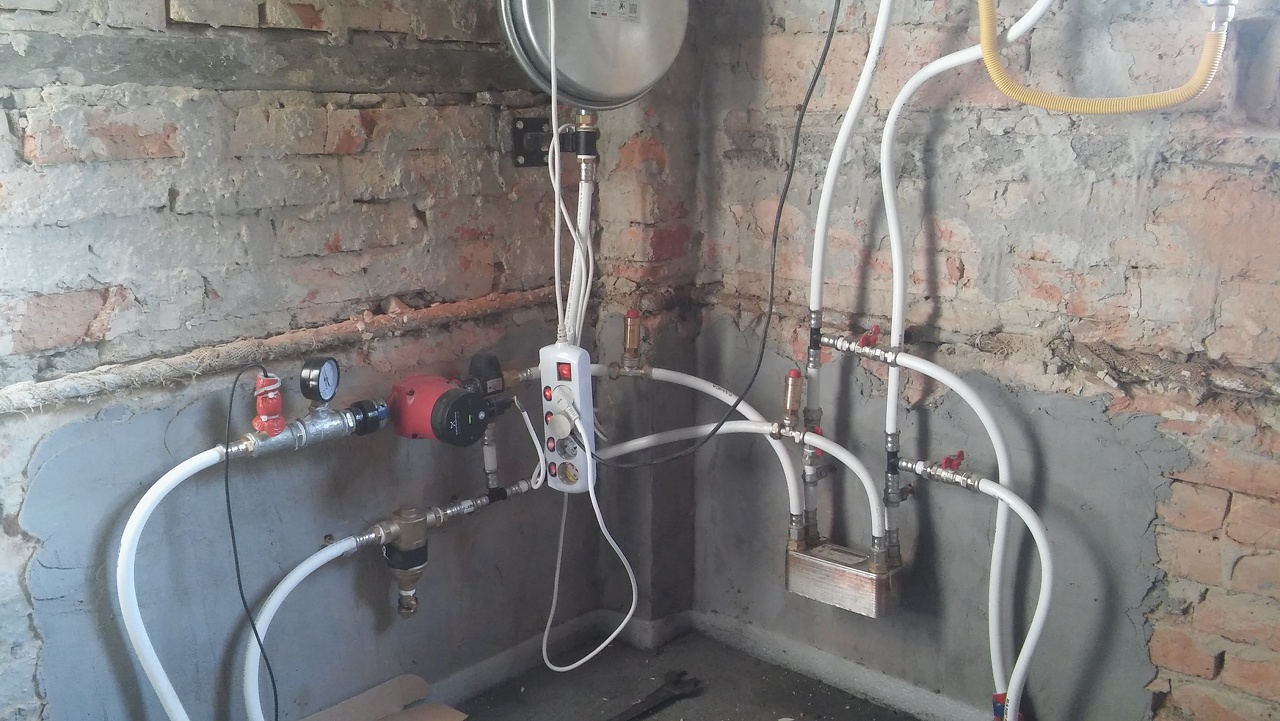

(#) Sztanki válasza tibibalogh520 hozzászólására (») Dec 2, 2017 /
Tavaj még igen, de azóta padló fűtés lett és azóta nem jó.
Viszont most nézem, hogy ha a termosztáton csökkentem a szükséges hőmérsékletet, majd növelem, akkor elkezd fűteni.
(#) tibibalogh520 válasza Sztanki hozzászólására (») Dec 2, 2017 /
A padlófűtés hőcserélővel le lett választva a meglévő körtől? Vagy esetleg hidrováltó lett betéve?
A szivattyú teljesítményét sem lehet állítani ennél a típusnál, de nem is lenne értelme csökkenteni, hiszen akkor még hamarabb elérné a beállított hőfokot.
Igen, le lett választa. A hőcserélő után pedig egy esbe szelep van, ami 40 fokot enged a padló csöveibe.
(#) Sztanki válasza Sztanki hozzászólására (») Dec 2, 2017 /
Itt egy kép.
Akkor itt a bibi.
A hőcserélő egy "rövid kört" képez a kazán számára, melyen hamar megfordul a víz, ezért hamar el is éri a beállított hőfokot.
A radiátorok felé ideje sincs elküldeni a meleget.
A láng lekapcsolást követően viszont csak 3 perc után kapcsol vissza újra...
Ezt játssza, miközben Te fázol.
A hőcserélő primer körébe(kazán felőli oldala), be kellene tenni egy szelepet, mellyel lehetne fojtani a víz áramlását!
Ezután vissza állna a rend.
Ezt a szelepet természetesen be kell szabályozni.
Közben megjött a kép.
A hőcserélő fölötti légtelenítő mögött van egy golyós csap. Azon zárjál. Kezdésnek teljesen, majd apránként nyitogatni, míg be áll az egyensúly. Az az a padlót is képes lesz felfűteni, de még a kazán sem "gágyul"meg.
Es milyen szelepet lehetne oda beletenni?
Kiegészítettem az előző hozzászólásomat. A csap már be van építve. Írtam, hogy hogyan járj el.
Ok. Köszi. Mondjuk még nuncsenek feltéve a radiátorok.
Atya ég. Akkor mit vártál?
Tekerd le a kazánon a hőfokot 40 fokra, aztán had végezze a dolgát.
A padlóköri szivattyút viszont vedd maximumra!
Az biztosan több fokozatú?!
Csak most újítjuk fel a házat és gondoltam addig hagy menjen a padlófűtés.
Igen az több fokozatú
Ok. Had szóljon.
Így viszont -míg helyre nem kerülnek a radiátorok-, ne fojtsd vissza a hőcserélőt.
Padló szivattyút max-ra, kazánhőfokot meg 40-45-re.
Ok! Köszönöm a segítséget!
Szívesen!
