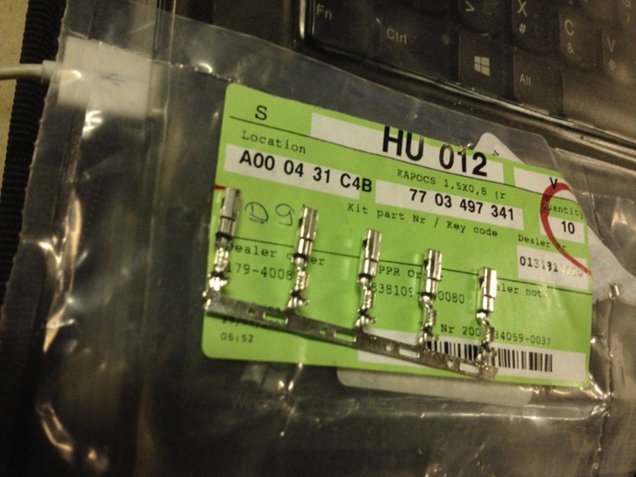

Azt esetleg meg tudnád mondani, hogy a hőmérő ajtócsatlakozóba bekötéséhez pontosan milyen típusú / méretű kábelvég ("anya tüske") kell? Már 2 Renault szervizben is voltam, az egyikben a kérdést sem akarték megérteni, majd közölték, hogy ilyet nem tartanak, a másikban meg csak a legnagyobb tüskéjük volt, de nekem ide pont a legkisebb kell (és azt nem is találták az alkatrészlistában). Találtam egy boltot (Ripca), ahol több 100 hasonló típus van és szerintem lesz nekem való, de ott meg nem tudnak autótípusra keresni. Max lemérni és lefényképezni tudom, mert nem akarom emiatt az egyik meglévő bekötést levágni. Előre is köszi.
Én annak idején a Farnell-től rendeltem, máshol nem találtam. Elvileg, ha a legkisebb kell, akkor ez az. Bővebben: Link Legalábbis gondolom, hogy ilyen kell oda is. Esetleg Micro Quadlok vagy MQS néven keress rá. Sajnos ezek a vackok horror árban vannak és még minimum mennyiség is van. A hozzászólás módosítva: Nov 13, 2017

Köszio!Bontottból szoktam megoldani, ha épp nincxs kéznél megfelelő. Sajnos a valaha létező gyári alkatrészek/cikkszámok is csak hiányosan érhetők el. A kisebb méretű "mama"Q a tied, ugye? Az eredeti cikkszám 7703497163-4 talán. De ezekre hülyeségek vannak. Nem nehéz kihúzni sértetlenűl(!) egyet,h.milyen, úgy jobban tudnám. De majd megpróbálom megnézni, egy pontosabb tippért.

A csatlakozóba bekötöttet nem sikerült hátrafelé kihúznom, csak előre kitolni valamennyire, sublerrel rámérve én 1.5-1.6-osnak mondanám a külső méretét, a linkelt MQS egy picit nagyobb, de szerintem be fog férni. Ráadásul ennek az egyik oldalán is van egy kis kitüremkedő fül, úgyhogy talán még el sem akar majd forogni. Valamelyik este ráveszem magam, hogy nekiálljak a szerelésnek és beszámolok. A megadott cikkszámra tényleg nem sok értelmes találat van, bár van egy orosz gyerek, aki rendesen utánament a témának, de neki az EspaceIII-ba való sarukról van leírása, azok között nem láttam ilyen kicsit.

Illetve,ha a tiednél a vastagabbik oldalon van a rögzítőfül, akkor 7703497347 Ezek a gyárik Amúgy ki lehet szedni, megnézni. Én "hegyezett" biztosítótűvel szoktam. De gombostű is biztos megteszi. Csak gyengén félre kell húzni a rögzítőfület(el ne törjön). Mármint előről, ahhoz ki kell venni azt a sárga vagy szürke fedélkét a csatiból.
Köszi, hogy megnézted! Nekem a 342-re végződő cikkszámút tudtak adni az egyik Renault kereskedésben, de semmilyen más sarujuk nem volt. Az viszont a legnagyobb (kb. 2.5 mm-es), szerintem pl. hasonló évjáratú Megane-ba jó lenne, de nekem 1.5-ös kellett. Az egyik haverom anno megvette a Clio-jához a Haynes szerelési leírást, talán abban benne lehet a pontos cikkszám (de ez nem biztos, emlékei szerint csak a részletes kapcsolási rajzok és csatlakozó lábkiosztások vannak benne). Én ma este megpróbálom a bekötést, most kiderül, hogy az MQS saruk jók-e.
A tűs megoldás nekem is eszembe jutott, de én egy túl vastag hústűvel próbálkoztam, azzal hátrafelé nem jött ki, de végül előre elég jól ki tudtam tolni, hogy lemérjem és lefényképezzem. A hozzászólás módosítva: Nov 15, 2017
Látod, ennek a zacskján az van,h.1,5x0,8. Ez egy most is élő, rendelhető cikkszám.
A külső mérete 2,5x3,5mm kb. De csak jó lesz a MQS-el! Találtam egy képet, ahogy régen lehetett ezt azonosítani.

Nekem a legkisebb kell, aminek a külső mérete 1.5 mm, szerintem ebbe 0.5 mm-es tüske (apa) megy bele. Úgy láttam, hogy általában csak ezt szokták feltüntetni, meg a befogható vezeték keresztmetszetet, a külső méretet sajnos nem. Az ábra alapján az egyetlen ami ide jó az a 7703 497 163 lesz , egy orosz oldal szerint lehet, hogy ennek már csak utód cikkszámai vannak: 7703 497 341 és 7703 497 722 (https://www.drive2.ru/l/6986853/).
Én tegnap éjjel nekiálltam bekötni a hőmérőt - végeláthatatlan szívás lett belőle. Eleve nem túl jó a kézügyességem, ezért lassan haladtam, de a vezetékelés végül egész jól ment (mondjuk csak fele olyan lassú voltam, mint egy átlagember). Pont abba a részbe buktam bele, amitől addigra a legkevésbé tartottam: az ajtócsatlakozóba bekötésbe. Sajnos az eSDi által linkelt MQS nem jó, mert 1.8 mm a külmérete, és az egyik oldalán végigfut egy mégjobban kiálló él is. Elölről és hátulról is félig be lehet csúsztatni, de a csatlakozó közepén a lukban van egy szűkület és azon nem megy át sehogy sem. Úgyhogy ott álltam szétszedett tükörrel, ajtócsatival a 4 felkrimpelt de be nem köthető kábellel (a tükörfűtéshez is megcsináltam a behúzást, azért 4). Beugrott, hogy az Index Thalia fórumon is sokat írtak erről tizenéve, és akkor jobb híján a PC alaplapokon elterjedt Berg sarukat használtak (a ház ledjeihez, audio csatlakozáshoz stb, kis fekete foglalata van általában), az is pont 1.5 mm külméretű és szögletes. Úgyhogy megkerestem az ezer éve használaton kívüli egyik PC-met és kiszedtem belőle pár ilyet. A szívás tovább folytatódott, mivel ezek ugye már rá vannak krimpelve vékonyka vezetékekre (tippem szerint max 0.1 mm2). Próbáltam lefejteni a kis körmöket, de a nyakán a sajtolást már nem lehet kihajlítani, úgyhogy forrasztani kezdtem, de úgy meg már túl vastag lett a saru+ a vezeték (0.5 mm2-est vettem), nem ment bele a csatiba. Végül csak sikerült egyet így összehozni nagyon sok próbálkozás után, egy másikat meg az eredeti kis vezetékével együtt toltam át a csatin és hozzátoldottam a behúzott vezetékhez. Az a baj, hogy a hőmérőhöz jó ez a vékony vezeték, de a tükörfűtéshez minden bizonnyal kevés lesz. Most nézek még holnap a Ripca-nál egy másik kicsi sarut, de viszek magammal tolómérőt és szigorúan lemérem. A másik tanulság, hogy a 0.5 mm2-es vezeték már nagyon a maximum, amit át lehet szenvedni a csatin, bár az is igaz, hogy én sima villanyász boltban vettem, nem autóvillamossági spec vezeték, lehet, hogy utóbbiból lenne olyan, aminek vékonyabb a szigetelése. Ha a Ripca-nál nem találok jót, akkor melóban majd átsétálok a Renault-ba és megpróbálom a fenti sikkszámok alapján kideríteni, hogy tudnak-e hozni ilyet. Beszámolok, hogy mire jutottam.
Na, csak sikerült mindent bekötni (hőmérő+mindkét oldali tükörfűtés). Végül egy másik saru lett a befutó ez : http://www.ripca.hu/termekek?PID=37848&op=product
Heroinárban volt, de legalább lehetett belőle csak 10-et venni. Ez sem tökéletes, de méretben OK és a stekker belseje, meg annak sárga "kupakja" elég jól megfogja, működik. Még egy tanulság: a sima villanyszerelős 0,5 mm2-es kábel ide nem jó, mert a szigetelése túl vastag, azzal már csak nagyon nehezen vagy inkább egyáltalán nem megy át a lyukon a felkrimpelt saru. Ahol a sarukat vettem ott van kifejezetten autóvillamossági kábel, ez pont annyival vékonyabb (de szintén 0,5 mm2-es), hogy átfér. Amúgy a hőmérőnél azt vettem észre, hogy kb. 2-3 fokkal kevesebbet mutat, mint a valós hőmérséklet. Ez belefér a gyári "pontosságba", vagy a kábelezésnél nem jók a csatlakozásaim és emiatt nagyobb az ellenállás, mint kellene? (ezt még korábban csináltam, mindkét kábelt végül csak PC alaplapi Berg csatlakozóval sikerült bekötnöm, az egyiknél rá kellett forrasztanom a 0,5 mm2-es kábelt a sarura, a másiknál már nem szórakoztam ezzel, hanem Berg saru eredeti vékony vezetékét meghagytam, és ahhoz forrasztottam a 0,5mm2-es kábelt).
