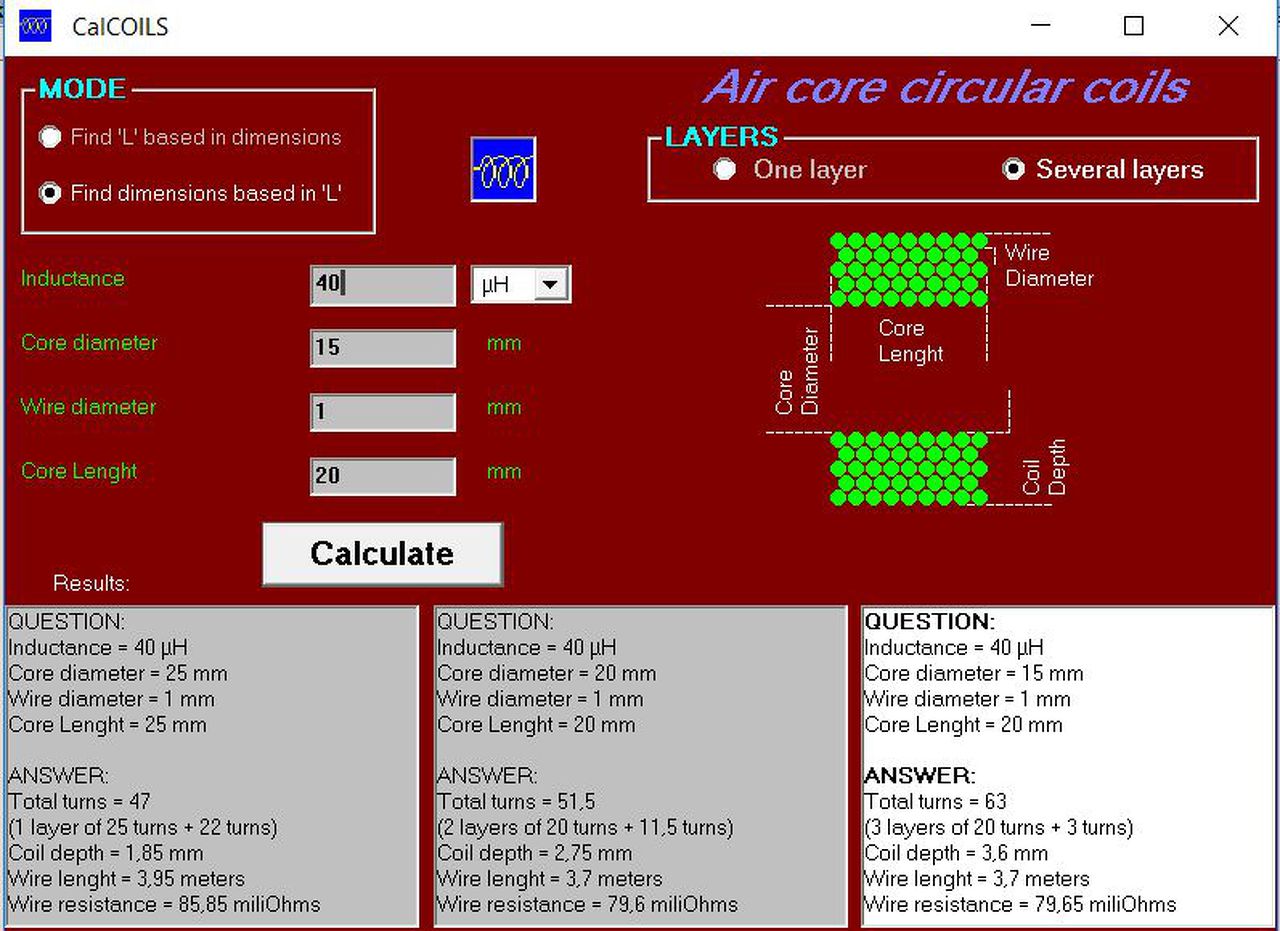

(#) Alkotó válasza HA3GX hozzászólására (») Okt 5, 2016 / 1
Mellékeltem 3 féle geometriát. Azt gondolom az adatok jól értelmezhetőek.
Elsőnél 25-ös belső átmérő, és 25 mm tekercsszélességnél, 2 sorban 25+22 menet. A többinél is minden adva van, csak ahogy csökken az átmérő és a hossz, úgy nő a menetszám, és sorok száma, ott van pontosan mennyivel.
Ez sem atombiztos, de nálam jól bevált, ellentétben egyéb számolgatókkal.
(#) HA3GX válasza Alkotó hozzászólására (») Okt 5, 2016 /
Köszönöm, neki is állok megtekerni.
(#) telnagyapo válasza Alkotó hozzászólására (») Okt 6, 2016 /
Én ezt a progit használom, nélam jól bevált. Sacc/kb. menet pontos. Ami eltérést tapasztaltam az lehet mérés hiba eredménye is.

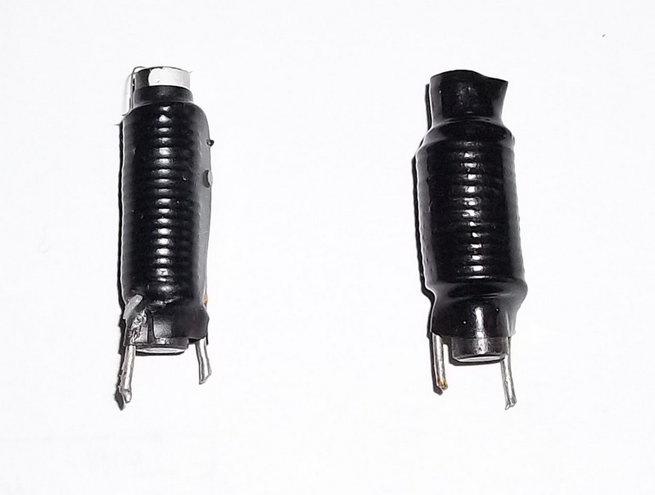

(#) Ge Lee válasza Primary hozzászólására (») Dec 6, 2016 /
Ferritgyűrűre arra ne, inkább porvasra. De arra sem kell, rossz PC tápból tudsz bontani ilyen rövid ferritrúdra készült tekercseket. A bal oldali az 1 soros és 10uH, a jobb oldalin 2 sor huzal van az 26uH. Mivel nem zárt a mag nem fog nagyobb áramon sem betelíteni.
