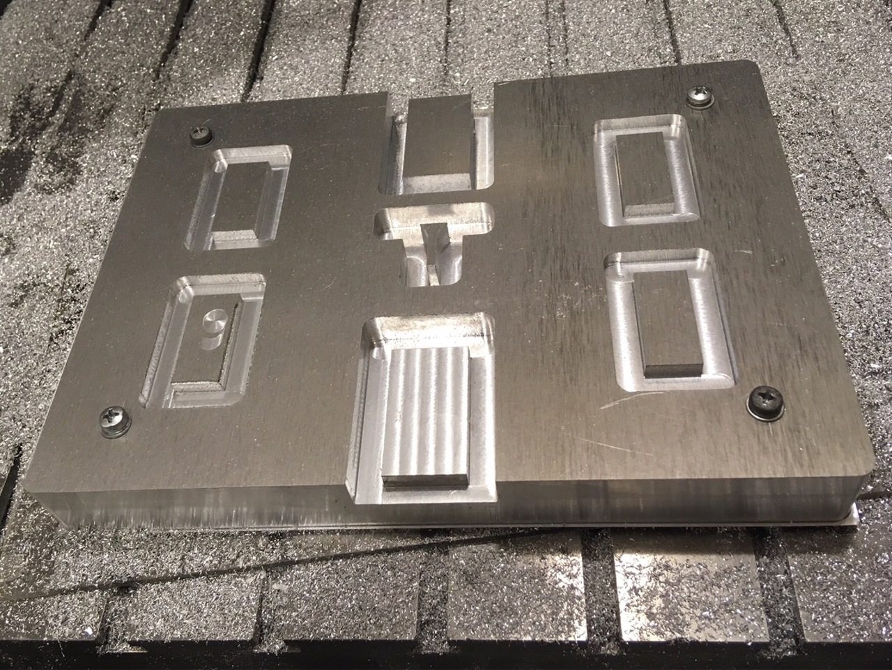

(#) Zozi85 hozzászólása Dec 5, 2017 /
Alakul az új gépem asztala, lassan jöhet a simítás és jöhet az összeszerelés. Bár elég sok simítani való akad még.

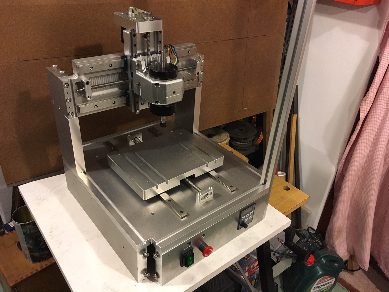

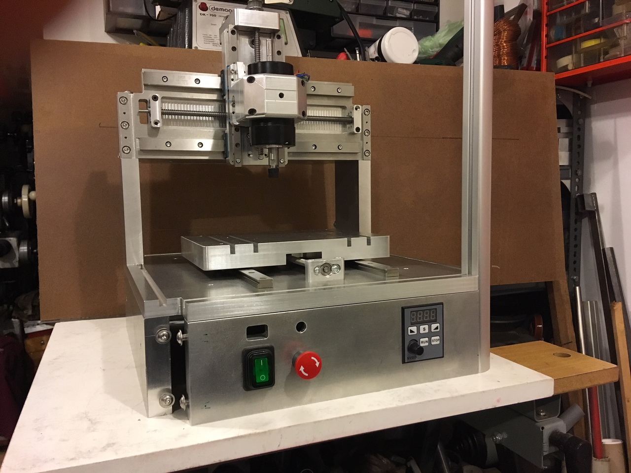

(#) Zozi85 hozzászólása Dec 10, 2017 / 4
Megint haladt egy kicsit a dolog. Sajnos most megint nem tudok dolgozni rajta egy darabig, de már látszik a vége. Ahogy a mechanika összeállt jöhetnek a hajtások és a kábelezés.
(#) Pali79 válasza Zozi85 hozzászólására (») Dec 10, 2017 /
Korrekt munka gratulálok hozzá! Viszont a Z tengelyed nem nagyon értem. Legalábbis képről úgy tűnik, hogy a legalacsonyabb pozícióban is eléggé messze van a tokmány az asztaltól. Nem?
(#) Zozi85 válasza Pali79 hozzászólására (») Dec 10, 2017 /
A motortartó hátsó felén feljebb vannak az alsó kocsik, alsó állásban 16mm a patron vége az asztaltól. A képen még bőven több mint fél út van lefele. 20mm es szerszámkilógáshoz lett tervezve a mozgás, így 80mm fér el a felhúzott szerszám alatt.

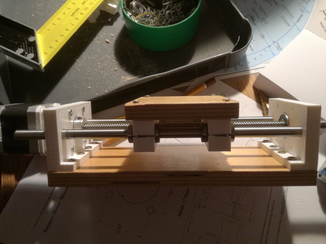

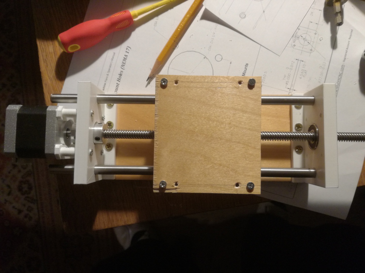

(#) morfondi hozzászólása Dec 14, 2017 /
Alakul a z-tengelyem, mire megjön a maró, legyen mire feltenni. Kérdés, hogy a nyomtatott alkatrészek elegek lesznek-e a nyákmaráshoz? Az x-tengely is hasonló megoldás lenne.
