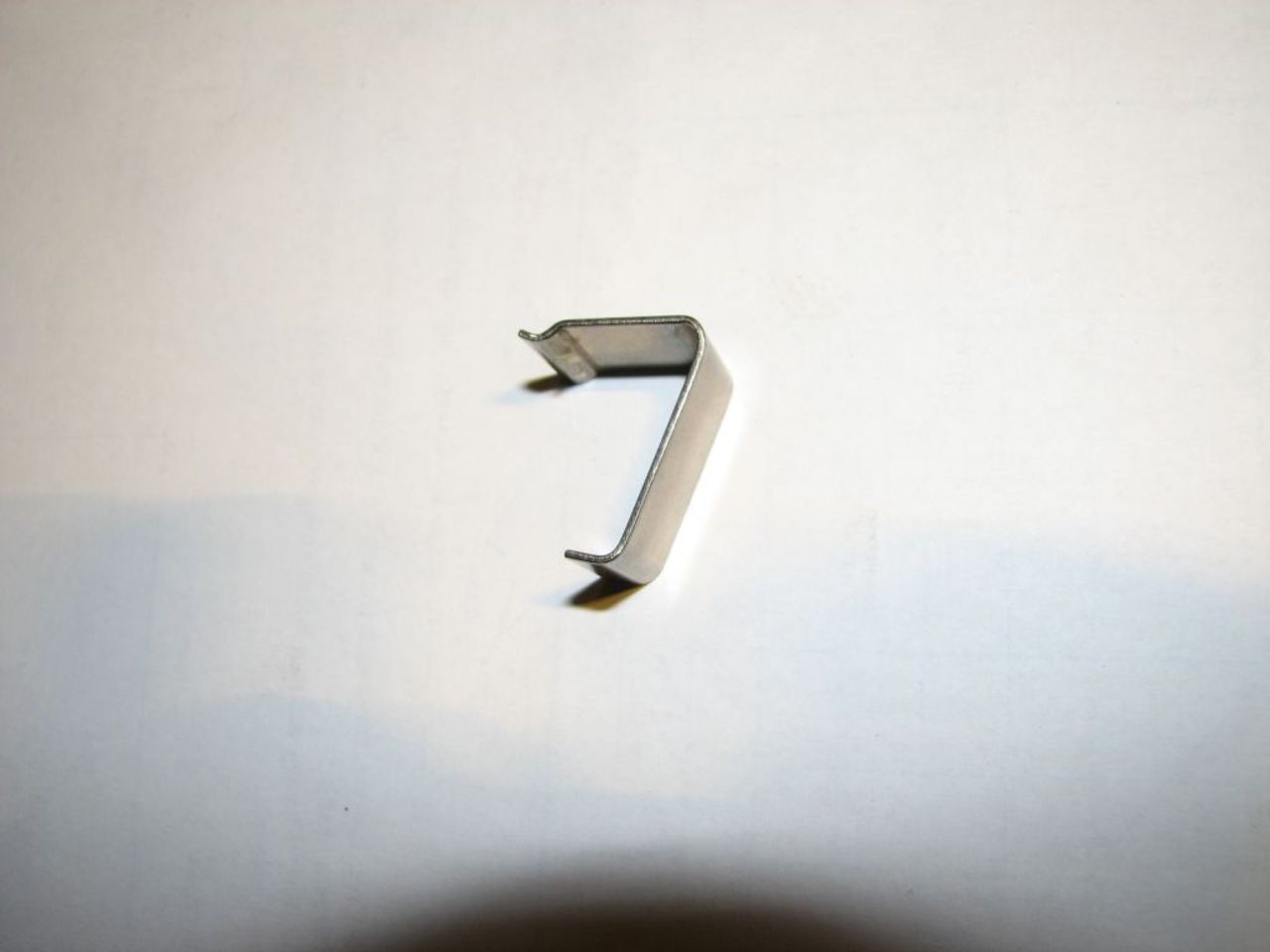

Keresek 2db leszorító kapcsot régebbi ESAB inverterhez, főleg LHN, Aristotig, .. gépekben fordul elő. Ez szorítja a bordára a FET-eket. Sajnos valaki elbarmolta a gépet és ezeket is kifelejtette Ha valakinek van, kérem írjon.
(#) mpisti válasza zgyula hozzászólására (») Nov 29, 2017 /
Hasonló problémával szembesültem kb. 10 éve. Én akkor az ESAB szervíztől vásároltam ilyen rögzítőrugókat. Meg próbálhatod, hátha kisegítenek pár db rugóval. Készítettem egy célszerszámot amivel a rögzítőrugókat elő lehet feszíteni és ki lehetett emelni a helyéről,majd vissza is lehetett rakni vele, ugyanis a feszegetéses módszer teljesen tönkreteszi a rugót is,meg a fészket is ahova a rugó beül.
(#) zgyula válasza mpisti hozzászólására (») Nov 29, 2017 /
Köszönöm az infót. Melyik Esab szervíz volt az ? A gyöngyösi Esab-nál nincs...
(#) mpisti válasza zgyula hozzászólására (») Nov 30, 2017 / 1
Budapesti szerviz volt. Akkor nagyon segítőkész emberek dolgoztak ott, szervizdoksin kívül szinte minden elérhető volt. Azóta nem volt dolgom velük, remélem még léteznek.
(#) david08 válasza zgyula hozzászólására (») Nov 30, 2017 / 1
Szia,
Esab márkaszervizes vagyok, ha meg tudod nekem mondani a gép pontos típusát megnézem lehet-e még kapni. Sajnos elfekvőben ilyesmi nincs nekem, de egy kört tudok futni hátha kerül valahonnan.
Üdv:
Dávid
(#) zgyula válasza david08 hozzászólására (») Nov 30, 2017 /
LTN200 Aristotig
Jó bontott is, csak legyen. Az LHN -sorozatban is ilyen kapcsok szorítják a bordára a power FET-modult.
Köszönöm ha utánanézel.
Üdv: Gyula
(#) KissAttila válasza zgyula hozzászólására (») Nov 30, 2017 /
Szervusz,
EzekbőlBővebben: Link valamelyik nem találna?

(#) zgyula válasza KissAttila hozzászólására (») Dec 2, 2017 /
Már végignéztem, de ilyen nincs közte. Ezt az Esab -on kívül sehol se találni...

(#) david08 válasza zgyula hozzászólására (») Dec 7, 2017 /
Szia,
sajnos nem tudok neked szerezni ilyen leszorító füleket.
(#) zgyula válasza david08 hozzászólására (») Dec 7, 2017 /
Azért köszönöm hogy utánajártál.
