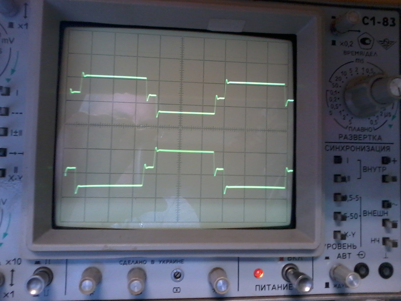

(#) Pásztor István hozzászólása Márc 23, 2018 /
Szép napot mindenkinek!
Végfok hibával javítok egy a nem túl jó minőségűre sikerült képen látható készüléket.
Meghajtó panelen a trafó kivételével minden ki van cserélve és a képeken látható jelet produkálja.
A kérésem az, hogy bele merjem e tenni az IGBT ket, vagy sem. UC 3846, és TL084 a vezérlőn.
Válaszokat megköszönöm.
Pista
(#) Chipmunk1960 válasza Pásztor István hozzászólására (») Márc 23, 2018 /
Szia, Az a kis túllövés jöhet a skóp szondából, egyébként szép a jel, s ott van a kis szünet a 2 jel között, így elvileg nem nyithat össze.
(#) otvenkilenc válasza Pásztor István hozzászólására (») Márc 23, 2018 /
Csúsztasd egymásra a két jelet úgy rögtön látszik, hogy egymásra nyitnak vagy megvan a két jel között a szünet..

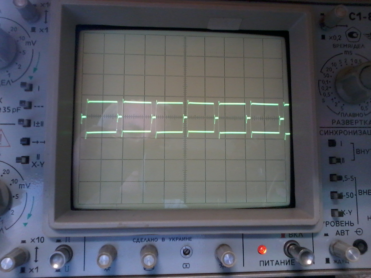

Köszönöm a megnyugtató hozzászólásokat, hasonlóan gondoltam magam is.
Holnap egymásra csúsztatom a jeleket és jelentkezem a fotóval,

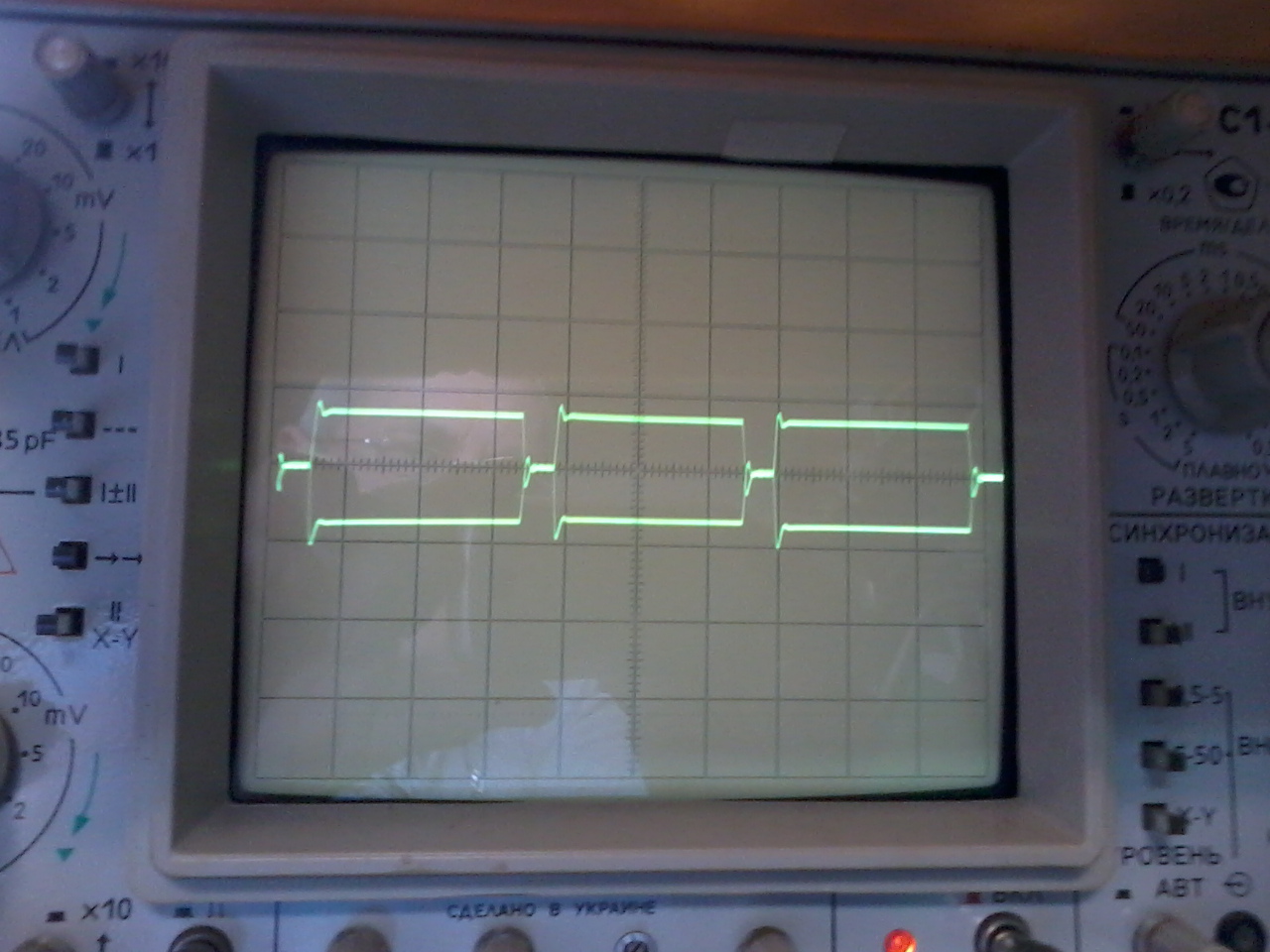

(#) Pásztor István hozzászólása Márc 25, 2018 /
Íme, itt vannak a beigért képek.
Mit szóltok?
(#) Chipmunk1960 válasza Pásztor István hozzászólására (») Márc 25, 2018 /
Nekem tetszenek, egy soros égőn keresztül indíthatod.
(#) Pásztor István válasza Chipmunk1960 hozzászólására (») Márc 28, 2018 /
Köszönöm a biztatást, beindítottam égőn keresztül és működik.
