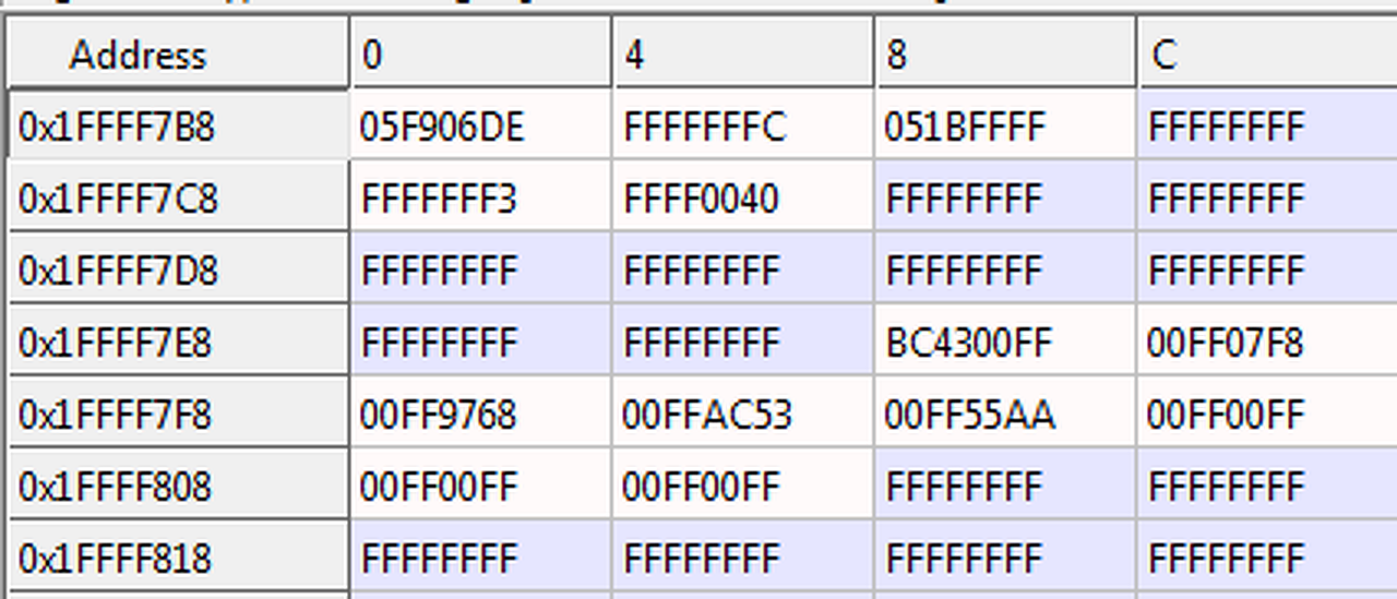

(#) cimopata hozzászólása Dec 6, 2017 /
Ezen a képen most melyik a 0x1FFF F7BA - 0x1FFF F7BB cím?
(#) kapu48 válasza cimopata hozzászólására (») Dec 6, 2017 /
Sor: …7B8, Oszlop: 0, Érték 06DE
(#) cimopata válasza kapu48 hozzászólására (») Dec 6, 2017 /
Az nem a 0x1FFF F7B2 - 0x1FFF F7B3 cím?
Nem így kell értelmezni: ?
E szerint:
..B8 = 05
..B9 = F9
..BA = 06
..BB = DE
..BC = FF
..BD = FF
2 Bytes felbontást nem tudsz beállítani?
A hozzászólás módosítva: Dec 6, 2017
Jah értem, csak ez a program teljesen logikátlanul van megírva. Minek a 0-4-8-C oszlop ha nem az utolsó byte a beírt regiszter nevéből. Ok. Tehát 5F4 ref fesz 3,3v al. De akkor sem ok miért mér kevesebbet.
