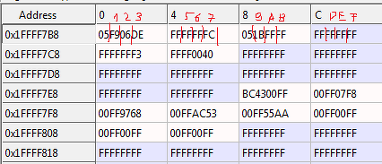

Azt miért lehet hogy ST32F030-on próbálom mérni a VDD-t belső freferencia feszültséggel, de más értéket kapok mint amit a multiméterrel mérek rajta. A lábak alatt közvetlenül 2 x 100nF + 10uF. adc_store[8] az adc 17-es csatornája VREFINT_CAL_ADDR pedig a gyárilag lementett mért feszültség 3,3v tápnál. Multiméterrel 3,268V-ot mérek. viszont 3,224-t +/-5 olvasok ki átlagosan Multiméter szerintem jó mert szkóppal is 3,28-at mérek.
Ezen a képen most melyik a 0x1FFF F7BA - 0x1FFF F7BB cím?
Az nem a 0x1FFF F7B2 - 0x1FFF F7B3 cím?
E szerint:
..B8 = 05 ..B9 = F9 ..BA = 06 ..BB = DE ..BC = FF ..BD = FF … 2 Bytes felbontást nem tudsz beállítani? A hozzászólás módosítva: Dec 6, 2017
Jah értem, csak ez a program teljesen logikátlanul van megírva. Minek a 0-4-8-C oszlop ha nem az utolsó byte a beírt regiszter nevéből. Ok. Tehát 5F4 ref fesz 3,3v al. De akkor sem ok miért mér kevesebbet.
Teljesen meghülyít ez a ADC.

M0-át még nem programoztam. Itt nincs sample time állítás, mint az M3-aknál? Ha van, tekerd kicsit feljebb a referencia mintavételezését, olyan mintha nem tudná rendesen beállítani a mintavételező kondit (kevés idő).
Ennél a programnál maximumon használom 239 ciklus.
És be is kapcsoltad az ADC_CCR regiszter VREFEN bitjével, ugye?
Nahát.
Nem volt ezek szerint bekapcsolva.
Már annyiszor megszívtam ezzel a HAL os CUBE-os generált kóddal. CUbe ban beállítok mindent de ezek szerint mégsem elegendő. Köszi.
Szívesen.
Én mindig bújom a kézikönyvet is, rengeteg apró-betűs rész van, amire fontos odafigyelni.
