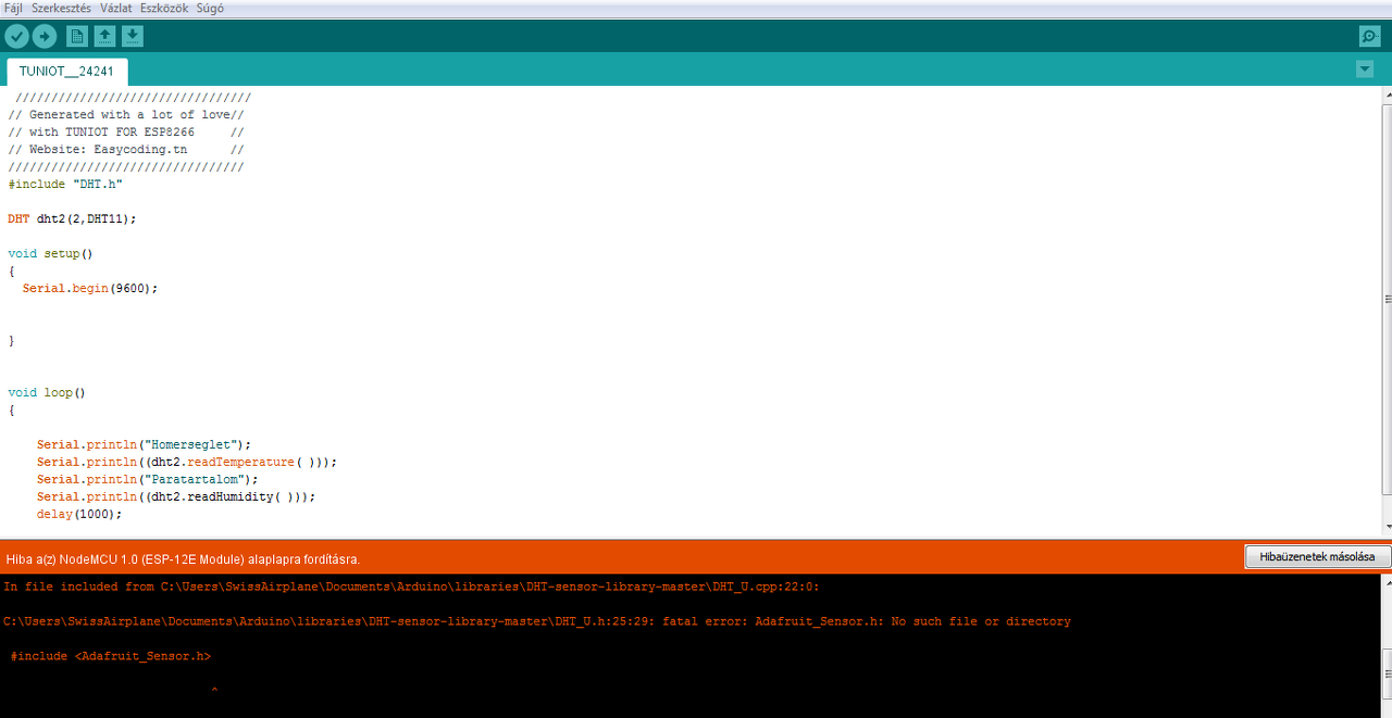

(#) Firefighter1 hozzászólása Dec 10, 2017 /
Valaki tudna segítnei? mindig a mellkelt hibát dobja DHT-re..
Pedig már töröltem ujratelepítettem...
De nem jutok előrébb
(#) nedudgi válasza Firefighter1 hozzászólására (») Dec 10, 2017 /
Ott van a legalsó feletti sorban. Nem találja aza Adafruit_Sensor.h nevű fájlt.
A hozzászólás módosítva: Dec 10, 2017
(#) Johnycorp válasza Firefighter1 hozzászólására (») Dec 10, 2017 /
Szia.
Hiba: Adafruit_Sensor.h: No such file or directory
Sketch -> Include Library -> Manage Libraries: Adafruit Unified Sensor hozzáadása
Ha esetleg még ezt is hiányolja: PGMSPACE.h
Töltsd le a pgmsapce.h fájlt és másold be az Arduino IDE library mappába:
/libraries/Adafruit_Unified_Sensor/avr directory
(#) Firefighter1 válasza nedudgi hozzászólására (») Dec 10, 2017 /
Bocsánat.. hiányosan irtam a kérdést!
Mert igen azt tudom hogy ő nem találja... és az a baja... de nekem ne panaszkodjon, mert ott van!
Azota kb 6 szor kitöröltem... ujratelepítettem Githubról meg library manager-ből is...
Már lefordul a vázlat és fel is tölti az ESP re di hibát dob ki közbe.... de csak annyit hogy hibás vagy sérült fájl.
Lényeg hogy működik!
Ujabb előrelépés a SMART Home felé!
Mert mostmár a ThingSpeak-el is megy szépen az oda vissza kommunikáció!
