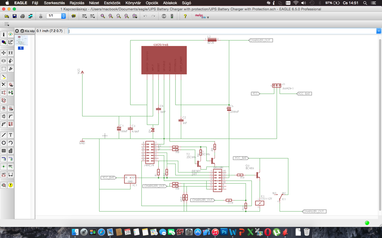

A nyári hőségben 9 órányi töltést követően kiolvadt az LM317, így most azt tervezem hogy nem rakom vissza, helyette egy saját tervezésű töltőáramkört építek be. A töltést egy LM2679-adj végzi a továbbiakban, melynek adj lábára két ellenállást kapcsolok egyet a gyorstöltésnek(14,3V -ig), és egyet a csepptöltésnek ami 14V -n tartja az akkut. A két ellenállást egy 74HC74 típusú tároló kimenetére kötöm. Ez a tároló rendelkezik Set/Reset bemenetekkel, ezeket alapvetően a VCC -re húzom egy ellenálláson keresztül, majd egy LM339N -l földelem a szükséges lábát a kapocsfeszültség függvényében.
Működése elképzelésem szerint: - 13V -s kapocsfeszültség alatt aktiválódik a gyorstöltés(Reset GND, Set VCC) - 13V fölött a Set és Reset is VCC -n van így a tároló tartja az értékét => gyorsöltés - ha meghaladja a 14,3V -t, akkor a komparátor földre rántja a Set -t(Reset VCC, Set GND) - a feszültség hirtelen esik 13,8V körüli értékre de nem megy 13V alá így nem aktiválódik újra a gyorstöltés és csepptöltésen marad mivel a Set-Reset a VCC -re kerül. - ha terhelés éri az akkut és 13V alá esik akkor gyorstöltés, egyébbként cseptöltéssel feltölti az akksit - a kapcsolás tartalmaz egy védelmi rendszert is, ha a töltőáramkör meghíbásodik és a kapocsfeszültség 15V -t eléri, akkor az LM339N behúzza a relét, ezzel lekapcsolva az akkut a töltőről. Szerintetek jó az elképzelés? A hozzászólás módosítva: Aug 28, 2014
Hello! Hú! Mit is mondjak, szörnyű rajz.. Áramköri terven IC tokokat rajzolni, aztán elvárnád, hogy valaki bogarássza vissza az adatlapból, melyik láb micsoda? Egy áramköri rajz, pont a működés megértése végett van, mert ilyen alapon a nyáktervet is lehetne nézegetni, hogy "mi is ez" jeligére.
Kötéspont is mindössze kb. 7db van a rajzon?
A lábkiosztás megvan a google-képek között, én is onnan néztem mert gyorsabb, persze ahogy elmondtad nyílván nem várhatom el és jobb lett volna alkatrészekkel, de 2 órám volt megtervezni az LM2679 -t és összedobni az egészet.
Nem ez a legigényesebb munkám!
