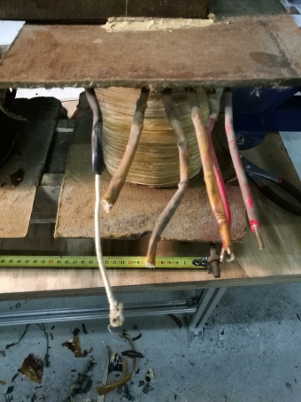

Hozzájutottam egy hegesztő trafóhoz. Sajnos elég leharcolt állapotban kaptam meg. A szekunder oldala félig aluminium huzallal volt, félig pedig szigetelt réz vezetékkel. A trafót eddig hegesztésre használták, de azt mondták, hogy át lehet kötni 400V-ra is, mert hogy van olyan kivezetése. A szekunder oldalt letekertem, mert elég összevissza volt aztán láttam, hogy a bal oldali tekercs mintha meg lenne égve. A primerkör huzalátmérője: d=2,4mm. És van rajta elég sok kivezetés amelyekről nem tudom mire valóak. Szeretném megcsinálni a bal oldali tekercset is, és a szekunder oldalt is tekerném rá utána. Co hegesztő trafónak szeretném későbbiekben használni. A jobb oldali biztosan működik mert kipróbáltam. Olyan kérdésem lenne, hogy hogyan indulhatnék neki? Segítségeteket előre is köszönöm!

![]() Sokkal több okosságot akkor sem fognak mondani a hozzáértők, ha ugyanazon a fórumon belül több helyen kérdezed. ![]() Meg ott meg is válaszoltad bizonyos szinten magadnak a kérdést: Idézet: „Készítettem már egy Co hegesztőt, azonban abban egy hetra 200sve trafója volt benne úgy, hogy a megfelelő menetszámot letekertem róla a kellő feszültség elérése érdekében . Azonban a vasmagos szabályzója nem volt jó ezért gondoltam, hogy kicserélem másra.” Ugyan én nem értek hozzá, de úgy hallottam, hogy más igények vannak a kétféle hegesztési áramforrással szemben... A hozzászólás módosítva: Dec 16, 2017

A két kapcsolós erősség szabályozás előfordul, nekem egy magyar gyártmányú akkutöltőm ugyanígy kapcsolja a trafó primer megcsapolásait, gyakorlatilag 4-állást így megvalósítva. Érthető amit írtál, valahogy így működik sorban 1 -min1, 2- min2. 3- max1. 4- max2. A főtrafó primer tekercse un. megcsapolásos a min-max, 1-2, -kapcsolókon állítod be hogy hány menetes legyen a primer tekercs...

Merő életveszély. Valójában az egyik megoldás az lenne, hogy szétszedve újra meg lenne tekerve.
Problémák: Fa nyirkos lehet. Az egész átüthet. Meghalni nem érdemes. Ha legalább egy Fi reléd van, neki lehet állni...végül is. A primert teljes menetszámmal bekötve meg kellene mérni a szekunder feszt. Ugyanezt tenni több primer beállítással. Az áramot az is szabályozza, ha a primer az egyik oldalon több menetszámmal van bekötve mint a másikon, így a csatolás csökken a tekercseken. A leégett részeket le kéne venni. Ha a primer jó állapotban, van akkor áttekerni megfeleleő hőálló polimer szigeteléssel és ráküzdeni egy új szekundert. Annak tudatában, hogy egy használt Tescos trafó egy tízes, nem biztos hogy megéri.Bővebben: Link Itt vannak referencia számok. A hozzászólás módosítva: Dec 16, 2017

Mit csinál az? Akkor ezek szerint 4db kicsatolás van a nagy trafó primer körétől és ahogy egyre nagyobb állást kapcsolok, annál több menetszámon folyik áram és így egyre nagyobb feszültségből állítja elő a szekunder feszültséget? Ennek arányában a szekunder tekercsén ugyanazon menetszámnál nagyobb feszültség indukálódik, ennek megfelelően nagyobb áram tud folyni? Ha jól írtam, akkor értem. ![]() És mi indítja el a hegesztő áramot? A Nyomógombal vezéreltetek egy relét és az bekapcsolja az adott primer kört? Gondolom ez is le van relézve igaz? Nem hinném hogy a fokozat kapcsolókon menne át a primer áram. Akkor elképzelhető hogy mindegyik fokozatnak külön reléje van?
Igen, csak fordítva az áttétel a primer menetszám csökkentéssel kisebbedik tehát nő a kimeneti feszültség, a primer áram "átmegy" minden aktív fokozatkapcsoló érintkezőn, a 16-20 A-t bírniuk kell. A relével a trafó betáp minkét ágát kapcsolod, a fokozatok a trafó előtt vannak...
