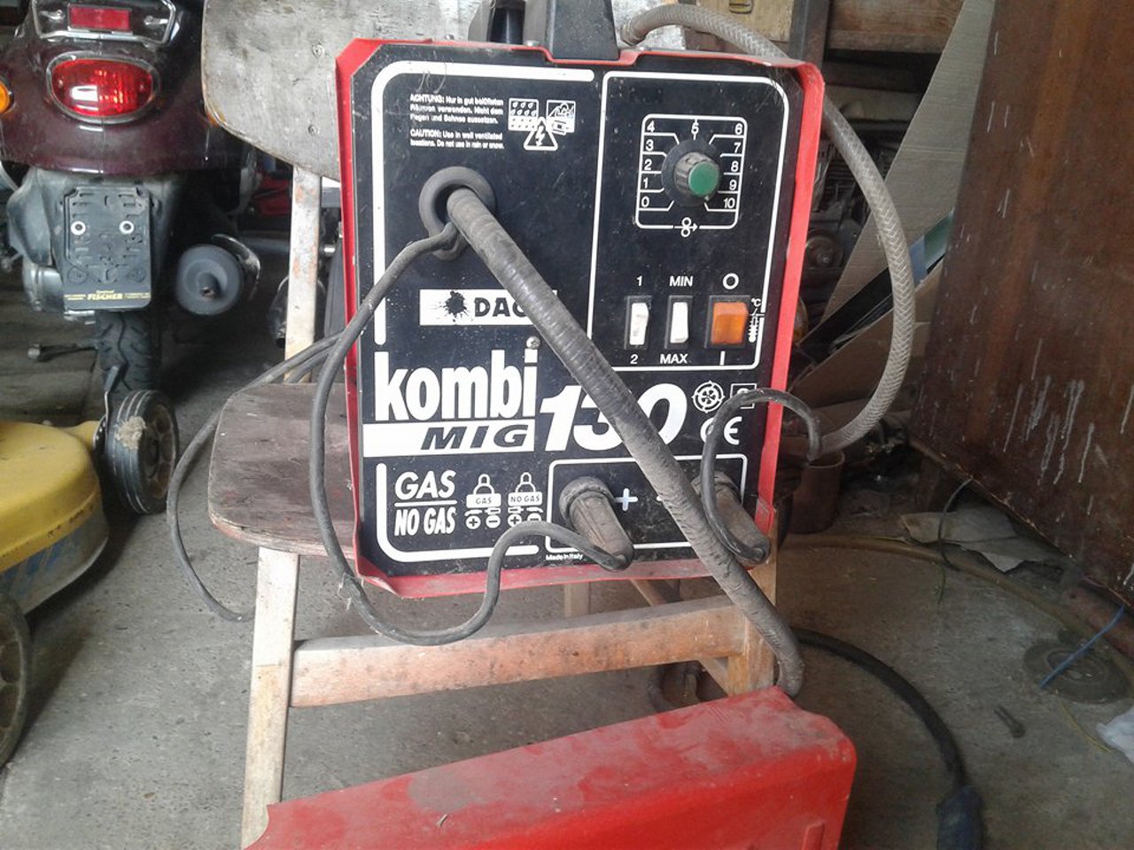

A hegesztőm tudja a porbelest is és a CO hegesztést is. Én vettem hozzá palackot is meg mindent, mert CO-val akarok hegeszteni. Kérlek titeket, ne menjünk bele hogy milyen ez a hegesztő ami a képen van és hogy mennyit ér! Ez abszolút hobby célra jött létre és arra a pár alkalomra ahányszor nekem kell, ennyit ért meg nekem. Viszont ha újra lesz olyan indíttatásom, akkor innen már könyebb lesz tovább lépni, mert minden megvan, csak a gépet kell. Ez egyenlőre még nem aktuális. Na de a kérdésre is rátérnék, ami így elsőre lehet hogy túl amatőr. A huzal előtolója ennek a gépnek nem úgy működik ahogy benn a cégben a céges gépnek. A céges az mikor megnyomom a pisztolyon a gombot, a beállított sebességgel folyamatosan egy sebességgel tolja a huzalt. Az én hegesztől az rövid szüneteket tesz bele. Olyan 10:1 arányban belejönnek szünetek. Ha lassan tolom elő a huzalt akkor jobban érzékelhető, ha pedig gyorsítok, akkor ez a gond elsimulni látszik, de attól még ott vannak a szünetek. Csak csorsabban történik minden és rövidebbek a szakaszok. Ez lenne a kérdésem először. Természetes ez? Én úgy érzem, hogy ez hibája lehet a gépnek és tapasztalatom szerint ezért tesz is kicsi hibákat a varratba. Szerintetek? Köszönöm!
Szabadítsd fel a huzal tolónál a továbbító görgőt, -hogy ne toljon, és így próbáld a motort.
Kérdés hogy a huzal akad a huzalvezető spirálban, és lökdösve továbbít, -vagy a motor fordulat szabályozó elektronika hibája okozza?

Azt figyeld meg, hogy amikor nyomod a pisztolyon a nyomógombot, akkor a huzaltartó dob egyenletesen forog, vagy néha meg-meg áll. Ha néha megáll, akkor vagy csúszik a görgő a huzalon, vagy szennyezet a spirál, vagy az áramátadó kopott. |
