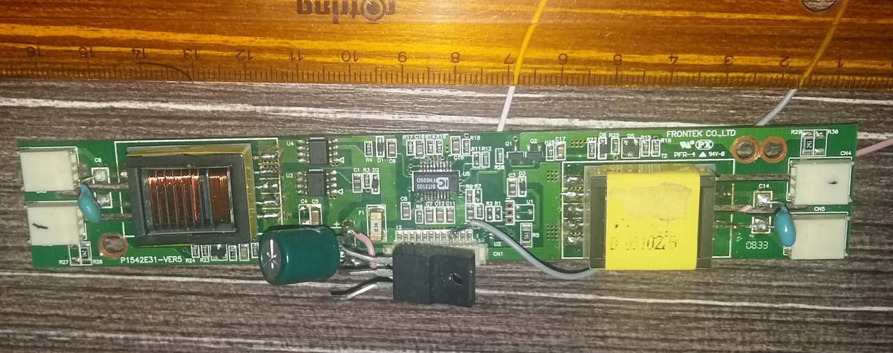

Sziasztok. Hozzám került egy ipari kijelző háttérvilágítás hibával. Bekapcsoláskor egy pillanatra a csövek felvillannak, de ki is alszanak. Próbáltam másik csövekkel, ugyanaz a jelenség. Csatoltam képet az inverterről (P1542E31-VER5). Azt nem értem, hogy az invertertől egy csőhöz négy vezeték megy ki. Esetleg figyel valamit? Előttem már piszkálták a panelt, látszanak a korábbi javítás nyomai. Cseréltem a BIT3105 meghajtó IC-t, de nem változott semmi. A FET-ek jók. Van valakinek tippje, mit nézhetnék még meg?

Ez egy negycsoves meghajto, ha piszkaltak, akkor elvileg jopar csovet leszedtek rola, ezt csak nagyon bonyolultan lehet megtenni, mert a vezerles figyeli a csovek allapotat.
En a helyedbennem foglalkoznek vele, mindenhol latszik a ganyolas. Vagy LEDesitsd vagy szerezz egy univerzalis CCFT meghajtot.
A trafó szekunderének a két kivezetése megy a két csatlakozóra. Azokban a másik két ér funkciója nem tiszta nekem. Egy csőhöz megy két csatlakozó. A kijelző eredetileg két csöves, azok benne is vannak.
Ganyolas. Szerintem a meghajto eredetileg nem ehhez a kijelzohoz valo.
Szerintem csereld az egeszet, nem erdemes szorakozni vele. Ha megis piszkalni akarod, akkor nezd meg a visszatero vezeteket a csotol, ezek altalaban egyeniranyitas utan (kis smd tranyonak kinezo dupla diodaval) egy feszoszto kozremukodesevel jelentenek vissza a vezerlochipnek. Ez meri az aramot. Ha tul sok, akkor letilt, ha tul keves, akkor azert tilt le (nincs cso jelen). Erdemes meg a bemeno feszt kicsit megemelni, mert ha az keves, akkor is tobb aram megy at rajta. A hozzászólás módosítva: Okt 31, 2017
A visszatérő vezeték a csőhöz hogyan csatlakozik?, mivel van kapcsolatban?
Köszi. Közben találtam univerzális invertert, lehet veszek egyet. SMD diódákat már néztem, rendben vannak.
Tobbfele megoldas van. A legegyszerubb esetben a foldhoz. Masik vege a csovon.
Az univerzalis invereternek nezd meg a feszultseget, hogy mekkora csohoz es hany volttal mukodik. Aztan - gondolom - be kell allitani a cso aramat is. A hozzászólás módosítva: Okt 31, 2017

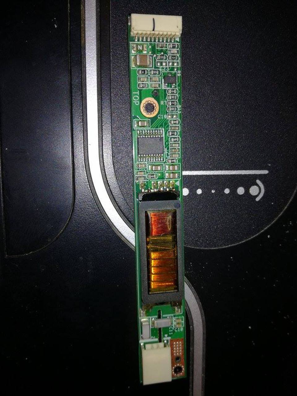

Rendeltem egy SQB-249 jelzésű invertert. Mint látható két csőhöz való, és ha két cső van rajta, akkor működik is megfelelően. Egy csővel viszont nem megy (gondolom mert sorba vannak kötve?). A kérdés az, elérhető -e valamilyen módon, hogy egy csővel is üzemeljen? Próbáltam egy csővel úgy, hogy a másik csatlakozóra egy 68KΩ/2W ellenállást tettem, és úgy üzemel is, de az ellenállás eléggé forró. Szóval kipróbáltam úgy is, hogy egy 68KΩ/2W és egy 47KΩ/2W ellenállást párhuzamosan kötöttem (azaz összesen 27.8KΩ/4W), és így is működik, de még így is elég forró a két ellenállás, pedig ez már összesen 4W, valamint az ellenálláson is (elvileg) csökkent a feszültség, persze az áram meg nőtt gondolom... Próbáljak szerintetek még kissebb értékű de nagyobb teljesítményű ellenállást mondjuk 5-10W? Bár az már elég nagy, ha nem szükséges más megoldás jobban tetszene. Vagy valami más ötlet esetleg? Az egyik csatit rövidrezárni és úgy üzemeltetni a másik csövet még nem mertem bepróbálni, biztos ami biztos. (Az IC rajta egyébként SAQ8818, de én csak kínai adatlapot találtam hozzá. Ezen sajna még csak egy "Typical application" rajz sincs. Esetleg angol nyelvüt tudna valaki?) Van itt egy sebtiben készített videó, miről is beszélek. A hozzászólás módosítva: Dec 28, 2017
Ha valóban sorosan vannak kapcsolva a CCFL csövek, akkor inkább kondenzátort kellene tenni az egyik cső helyére...min. 4kV-ost. Az értékét a cső árama alapján kell kikísérletezni.

Én soros kötésre tippelek, nem párhuzamosra... Ha megnézed a képet, az alkatrészoldalon a felső részen a fehérrel "lefestett" vezetősáv erre enged következtetni...

Ok, de sajna gőzöm sincs, egy ilyen csőnek mekkora áram kell, és azt se igazán tudom, hogy hány KHz frekin megy az inverter, így nemnagyon tudok még körülbelüli értéket sem kiszámolni a kondi kapacitására...
Van kéznél néhány PC tápból bontott kondi, nem tudom ezekkel esetleg érdemes lehetne -e próbálkozni? Van rajtuk 250V, 400V meg elvileg 4KV feszültségjelzés is.
Talán üzemi, és átütési feszültségek lehetnek, nem vagyok tisztában vele...
Én ilyenre gondoltam inkább...Bővebben: Link
2800V...800V "csücsül" a kivezetéseken. 10 pF...47 pF közötti értékek jók lehetnek. |
