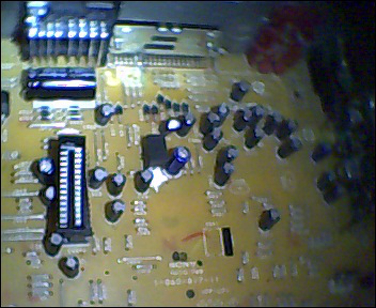

(#) Gafly válasza aramis hozzászólására (») Dec 20, 2017 /
Rádió könnyebb út. Van is neki topic-ja.
Típus (netán fénykép) akár mindkettőről, lehetne?

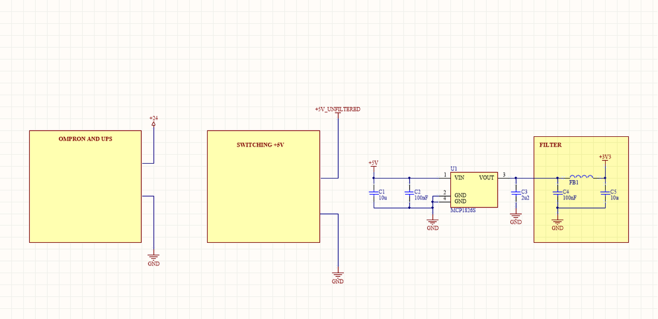

(#) cross51 hozzászólása Dec 20, 2017 /
Nem teljesen vagyok otthon az analóg világban és egy kicsit zavarosabb környezetben kell PIC(32)-höz rendes tápszűrést csinálnom.
(A képen) látható a blokk ami eddig megvan.
Menjünk a nagyobbtól a kisebb felé
A 24V-os táp "külső" is igazság szerint innen fognak jönni a zavarok mert erre hirtelen néha nagy terhelés "ugrik" rá.
Az 5V-os swtiching részben azért nincs semmi még mert merült fel a kapcsüzeműekkel egy pár kérdés (és buck IC lesz használva, ha esetleg számít)
- Zavaros környezetben mi jobb kisebb kapcsoló freki (kb 500kHz) vagy nagyobb (>1.5MHz)? (vagy ez teljesen máshol számít?)
- Rakhatok e a 3V3-as LDO után látható Pi filtert a kapcsüzem után is? Vagy ha nem ezt mivel lehet szűrni?
Végül a 3V3 itt a Microchip doksi-jából 40 és 43 oldal.
Ha a 3V3 volton az elején ott egy Pi filter akkor a 43 oldalon látható T filter nem okoz problémát és kell-e egyáltalán?
(#) tbarath válasza cross51 hozzászólására (») Dec 20, 2017 /

(#) cross51 válasza tbarath hozzászólására (») Dec 20, 2017 /
Amit eddig olvasgattam, hogy a kapcs üzem kimenetén lesz így is úgy is kicsi ripple és felharmonikus, ezeket és elvileg az omron táp kap egy pár ilyen nagyobb áramú terhelést amit a mcu fog vezérelni és az ezek "indításkor" történő táp rángást.
Egyébként elvileg egy S8VK-C48024-es omron tápról van szó ami a pdf-be is látható (blokk diag.) hogy szűrve van csak volt már ebből a szűretlenség dologból probléma és biztosra szeretnék menni.
(#) pucuka válasza cross51 hozzászólására (») Dec 20, 2017 /
A táp rángatás ellen a stab kockák jelentős védelmet biztosítanak. Lehet egymás után is használni, pl. 24 -->15 --> 9 --> 5 --> 3,3 V. A nagyfrekis zavarok ellen a 10 - 100 nF kondik hatásosak, közvetlenül az IC-k táplábaira forrasztva.
(#) cross51 válasza pucuka hozzászólására (») Dec 20, 2017 /
Sajnos van hely korlát is. A PIC mint a doksiban a 10nF + mellé 100nF fog kapni.
Az a baj, hogy sajnos az 5V-ra is úgymond szükség van *.
Még a ferrite bead a kérdés, hogy kell vagy nem.
* Bár pucuka nem feltétlen mondasz "rossz" dolgot, ha ezt a felállást annyival megspékelem, hogy kap egy kapcsolóüzeműt 6V környékéig és utána az 5V is LDO és az LDO 5V-ról jönne tovább az LDO 3V3?
A láncban nem véletlen írtam a 9 V -ot. Ha a kapcsoló üzemű kimenete 9 V, akkor nem kell az 5 V -hoz LDO, hanem elég egy "rendes" stab, az jobban szűr, kevésbé érzékeny a zavarokra, A nagyobb rángásokat a DC/DC konverter kivédi, a többit "rendezik" a stab kockák sorban, 5 -->3,3 V.
volt értelme iskolába járni...
Szóval ez most új egy kicsit nekem a sima stab kockák stabilabbak mint az LDO?
Esetleg azért mert az egyik NPN tranyós a másik meg mosfet-es?
(#) aramis válasza Gafly hozzászólására (») Dec 20, 2017 /
sajnos csak ilyen képet tudok küldeni kevés a fény de nincs auxvalami tda85q van benne meg az elölap anélkül nem is kapsolhato
Tanulmányozd az adatlapjaikat, ezesetben a kimeneti, bemeneti feszültségek összefüggéseit, a stabilizálást. Nem az áteresztő tranzisztor milyensége a lényeg, hanem az, hogy mekkora bemeneti feszültség változáshoz mekkora kimeneti feszültség változás tartozik. Ez nyilván jobb, ha a változás lehetősége nagyobb tartományban lehetséges, és nem kell szűk 1 V -ból gazdálkodni.
Némelyik adatlapon találhatsz arra is adatot, hogy a bemeneti, és kimeneti zaj között mekkora csillapítás van, ez is jelentős, 60 - 90 dB között szokott lenni. Ebből kalkulálhatsz a felhasználás helyén várható zavarszintre.
24V után egy dióda, egy-két elkó, és utána a stabkocka/stepdown? Nem tudom az 5V-os rész mennyit eszik, de ezzel szerintem eléggé jól lehet csökkenteni a rángásokat.
Nem sokat elvileg, egy nextion (~200mA) 3V3 stab/LDO PIC32 (~200mA MAX) és apróbb logikai áramkörök amik ha nagyon túlméretve számolok 100mA.
pucuka, tbrath az eddigi elmondásaitokból kezdem azt érezni, nem szükséges a ferrite bead, csak megfelelő komponens és szűrő kondik, jól értem?
A ferrit bead a vezetett sugárzásokat csökkenti. Ha egy dobozba építed a szerkezetet, nincs hosszú összekötő vezeték, akkor nemigen van rá szükség. Ha zárt, netán fém dobozba árnyékoltan szereled, jelentős külső levegős, és vezetett sugárzásnak is ellenáll.
Persze más kérdés, ha gyártmányt tervezel, és típusvizsgálaton is át kell küldened, és teljesíteni kell előírt zavar szinteket, és zavar immunitást.
