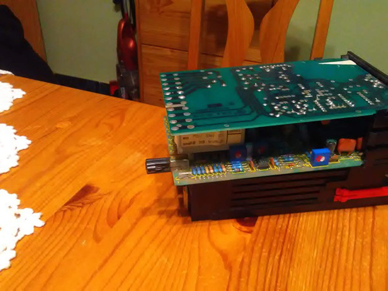

(#) klenósanyi válasza vzoole hozzászólására (») Dec 21, 2017 / 1
Ne légy telhetetlen.)
Elégedj meg eggyel. A képen látható háromlábú eszköz benyúlik a két Faston csatlakozó közé ez méri a hőmérsékletet a hidegponton. Ezután már lehet rézzel továbbvezetni a jelet, eddig a pontig szigorúan kompenzációs vezetékkel lehet jönni.

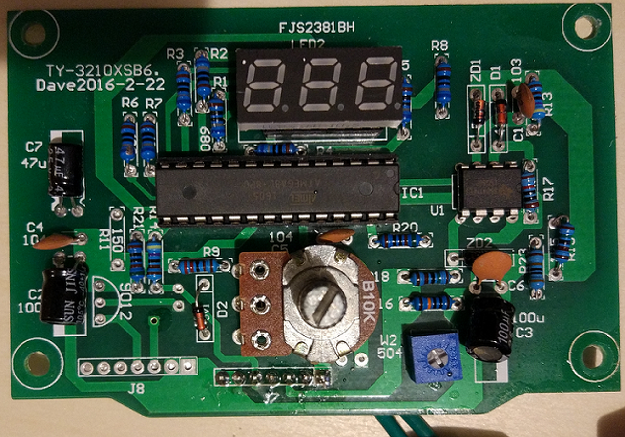

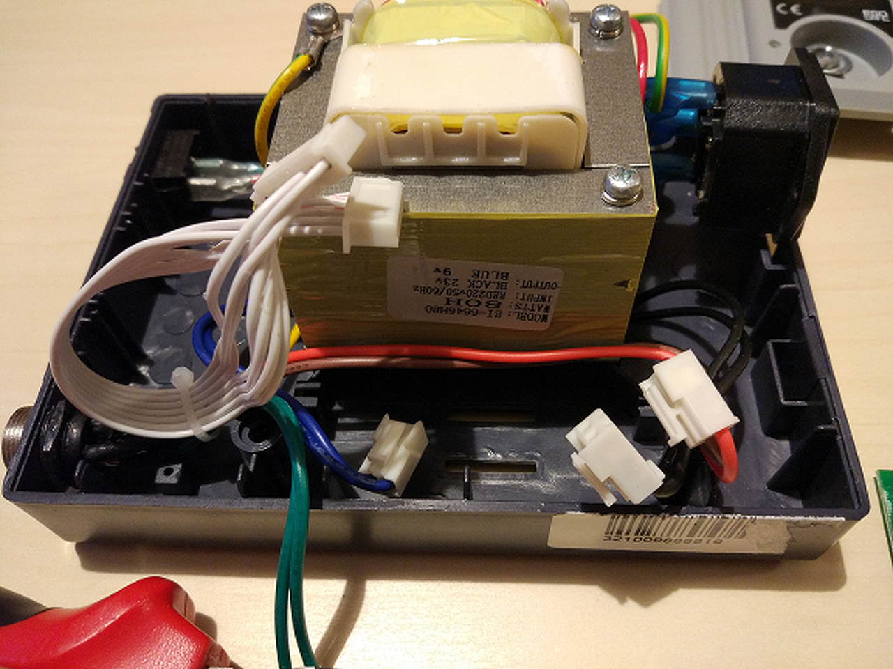

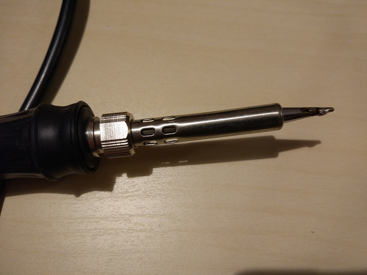

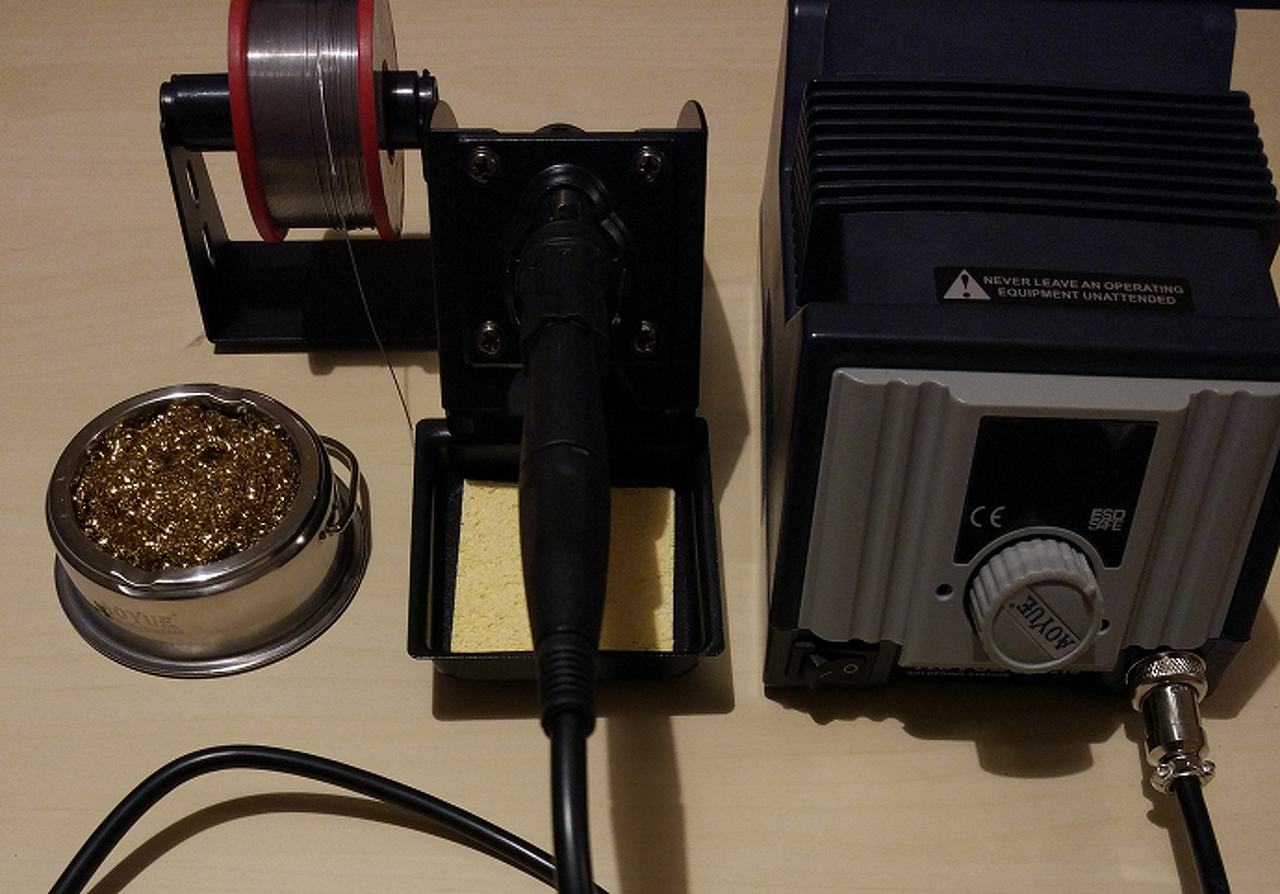

Na megérkezett a kicsike. Tesztelni még nem nagyon tudtam, viszont szétkaptam. Teszek be pár képet róla. Az agya, ahogy a képeken is látszik egy Atmega8L-8PU. Az műveleti erősítő egy LM358P, a kraftot egy IRF 5210 kapcsolja ha jól láttam. Mivel soha nem volt még ilyen eszközöm, így összehasonlítani nem nagyon tudom, a cseh pillanatforrasztóval meg nem érdemes szerintem. A hegy amit adtak hozzá, valóban nem világbajnok. A páka fogása kényelmes, a vezetéke 95cm rugalmas, nekem jó minőségűnek tűnik. A vezérlőben lévő nyákok nem valami atom minőségűek, a forrasztások elég gyatrák. Azt a kübli hegypucoló rézdörzsit külön rendeltem, az nem jár hozzá alapból.

(#) pittti válasza kleinie hozzászólására (») Dec 22, 2017 / 1
Nem lehet annyira rossz - elég combos trafó van benne.
(ezeknek a gyenge pontja általában a tartósság - és ebben verhetetlen pl. a kattogós Weller, pár olcsó alkatrész és hegy cseréjével évszázadokig működőképes)

(#) kleinie válasza pittti hozzászólására (») Dec 23, 2017 /
Ha hamar megadja magát, legalább lesz miből építenem sajátot. Nekem elég masszívnak tűnik. Nem nagyiparban fogom használni, szóval szerintem ez is működőképes lesz egy darabig. Mondjuk ha már szétszedtem a kapcsolási rajzot le lehetett volna venni. De nem tűnik túl bonyolult szerkezetnek. Egyedül ami gyenge minőségnek tűnt, azok a forrasztások a nyákon. Lehet valami óvodásokkal szereltették össze.

(#) Ge Lee válasza kleinie hozzászólására (») Dec 23, 2017 /
„A hegy amit adtak hozzá, valóban nem világbajnok.”
Minden olcsó pákának ez az elsődleges problémája, de ezt leírtam már párszor. Hogy milyen fűtőbetét vagy nyél van mögötte az magának a forrasztásnak a szempontjából teljesen lényegtelen, az csak olyan szempontokat határoz meg hogy mennyire kényelmes vagy sem vele dolgozni, mert egyébként egy solomon is elmegy éveket. SMD-zni azzal sem éppen kényelmes amit vettél, mert elég messze van a hegy vége a kéztől. Ezen a képen látszik miről beszélek, a középen lévő weller kivételével mindegyik pákával kényelmesen lehet SMD-zni is, és ezeknél a hegy minőségével sincs probléma. Mondjuk áruk is van, a T245-höz pl. 24000 egy szár, és 8-10000 bele egy hegy.
(#) kleinie válasza Ge Lee hozzászólására (») Dec 23, 2017 /
Jelenleg nincs itthon semmi, amit tudnék forrasztgatni. Egy régi PL2303 chipes USB-RS232 adapteren forrasztgattam át a alkatrészeket, meg egy ASUS videókártyának (valami régi HD5450) estem neki. Nekem nincs messze a hegy, szerintem 0805 vagy 0603-as SMD még simán meg tudnék vele forrasztani. A hegy olyan szempontból nem tetszik, hogy sima ceruza (T-B talán) egy 45 fokban lecsapottnak jobban örültem volna. Mondjuk a webshopban azt írták, hogy olyat adnak hozzá alapból, de nem az lett. Kinézetre szerintem a 900M sorozat lesz a Hakko-ból.

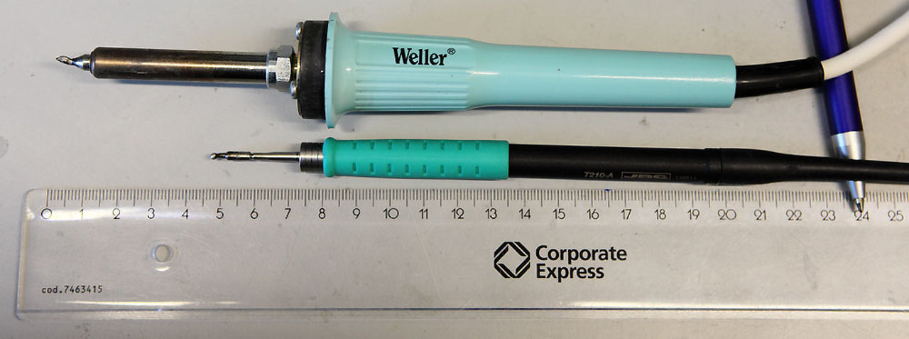

Ez pedig a kattogós Weller vs. JBC T210.
