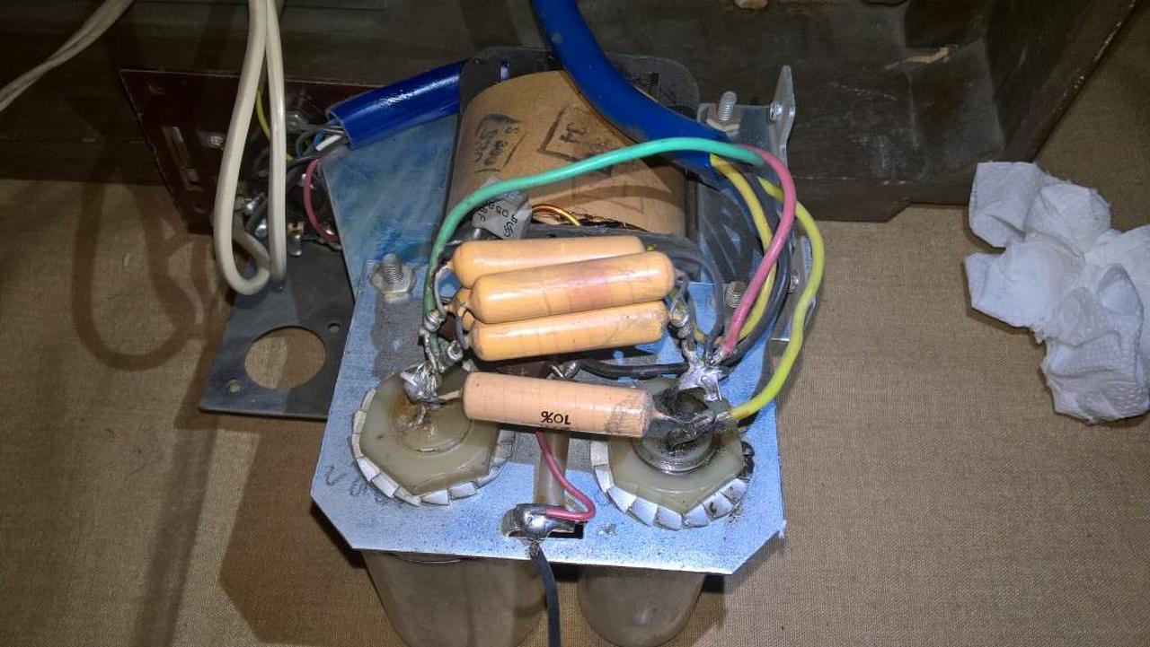

Az a helyzet, hogy csoves erositok teren nem vagyok jartas. Van egy regi 1969-es radiom, ami csoves, es a trafo melletti ket nagy kondi kozul az egyikbol valami fekete trutyi kifolyt es fustolni kezdett. Na azt szeretnem, kicserelni, de sehol nem talalok hasonlot, mivel tudnam helyettesiteni es hogyan, mi a bekotese, ket laba van es egy fem test, melyik a pozitiv es negativ laba? Kerlek segitsetek, fontos nekem ez a radio! Csatoltam kepeket. Csak egyszeruen szeretnem kicserelni vagy helyettesiteni oket ujakkal amit a boltban is lehet kapni, hogy tivabbra is mukodjon a radiom! Ebbol a kondibol ketto van a tap reszben, az ertekeik megegyeznek viszont az egyik ducibb, es nagyon furan vannak bekotve, a ducibbnak a labai osszetekerve vannak. Segitsegeteket elore is koszonom.
Mindegyik kondi régi "kettős" kondi.
Értéke 2x50uF, 350V. A kicsi helyettesíthető 2db 47µF/400V-os kondival. A nagyobbik, ahol a kivezetések össze vannak forrasztva 1db 100µF/400V megfelel. a fémház a negatív, a kivezetések a pozitív pólusok.
A 3. képen látható elrendezés nekem azt sugallja, hogy ez nem az eredeti állapot. Jó lenne, ha tudatnád, hogy melyik ez a rádió (Tip.???).

A trafó kinézete alapján ez valami román rádió lesz (ha nem tévedek)
