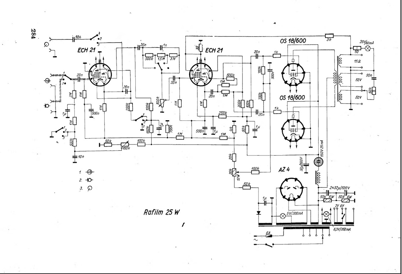

Sziasztok ez milyen erősítő lehet mi a típusa ? üdv lali

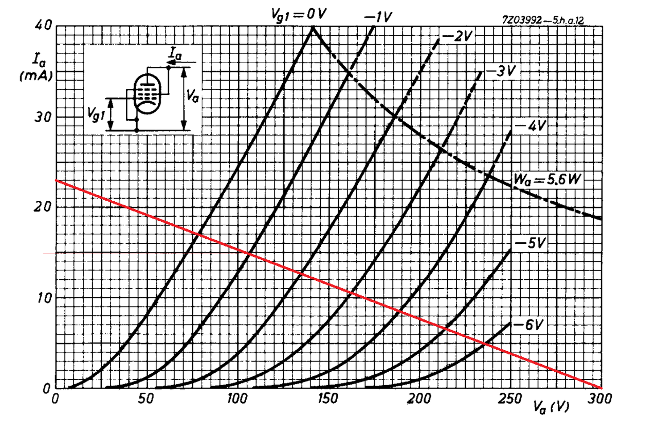

A héten összedobtam egy EL861-re (E81L) épülő egyszerű fejhallgató erősítőt képkimenőkkel. Sajnos két probléma is akadt vele.
Egyrészt rettentően búg, nem tudok vele mit csinálni. független AC fűtést használok a diódának és a két EL-nek is, lekötöttem a pentódák fűtését működés közben, de a búgás egy kicsit sem változott, arrébb mozgattam mindent de szintén nem változott. Kicseréltem a pufferkondit egy sokkal újabbra, de az sem segített. Annyit megfigyeltem, hogy bekapcsolás után előbb kezd el szólni a zene, minthogy brummogna. A két oldal földelése a pufferkondi negatív lábánál van közösítve.
A másik probléma az, hogy valamiért nem abban a munkapontban van, ahova én állítottam. Képkimenőt használok, aminek az impedanciaáttétele 293, ez a 44 Ohm-os fejhallgatóval ~13kOhm-ot jelent a primer oldalon. Viszont a kívánt 15mA-es áram helyett 33mA folyik a csövön. A kapcsolás a lehető legegyszerűbb, a katódnál 68Ohm+470uF, a G1 előtt 68nF+470kOhm, a pentóda triódaként van kötve, G3 a katódra és G2 az anódra. Van valakinek tippje, hogy mi lehet a probléma?

(#) Cinema válasza horváth lajos hozzászólására (») Jan 7, 2018
Ránézésre egy régi Rafilm 25-ös erősítő lehet. Ha az, elvileg 25W-os kimeneti teljesítménye van, fényhang(fotocella) bemenettel és gramofon, vagy magnetofon bemenet átkapcsolhatóan.
Ha egyben van, akkor érdemes lenne felújítani, akkor értékes lehet.
(#) Imi65 válasza horváth lajos hozzászólására (») Jan 7, 2018
Nem ezek közül valamelyik?

(#) safranek válasza horváth lajos hozzászólására (») Jan 7, 2018
Ez egy Rafilm 25 erősítő lesz, El12 vagy OS18/600 végcsövekkel 25w kimenő teljesítménnyel.
(#) horváth lajos válasza safranek hozzászólására (») Jan 7, 2018
Szia én is valami olyannak nézem

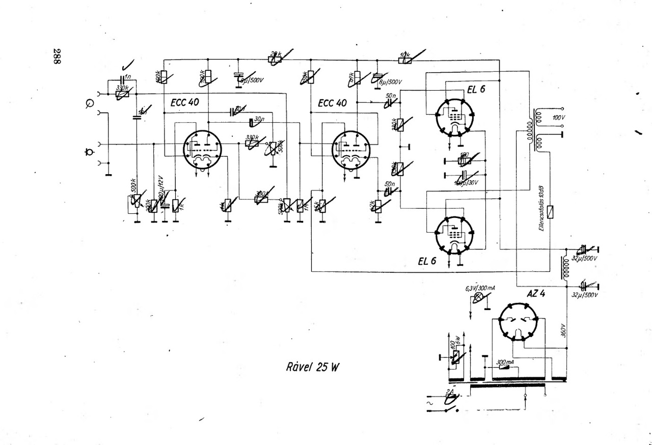

(#) silent15 válasza horváth lajos hozzászólására (») Jan 7, 2018
Ravel 25-t még nem láttam, de a Rafilm 100 ugyanígy néz ki, így gyanítom, hogy Rafilm 25 lesz.
Nálam épp egy Rafilm 100 várja szétszedve a szépített újra összerakását.

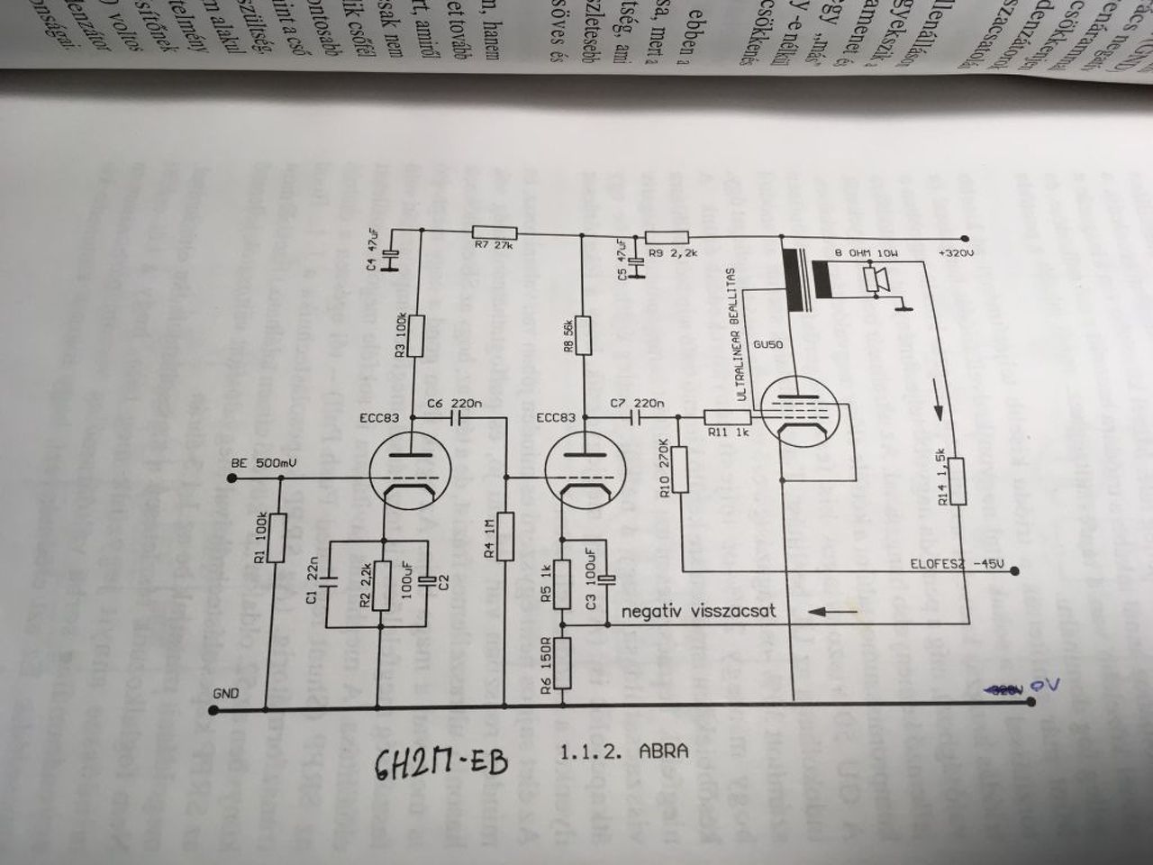

(#) Dr Endugu hozzászólása Jan 12, 2018
Szeretnék építeni egy GU50 SE-t. Anód ágban lévő fojtó helyére megfelelne egy fénycső fojtó trafó?
(#) silent15 válasza Dr Endugu hozzászólására (») Jan 12, 2018
A kapcsolást küld el kérlek. Ha a tápkörben található fojtóra gondolsz, akkor ideiglenesen megfelelhet, de tudd, hogy mit csinálsz.

(#) Dr Endugu válasza silent15 hozzászólására (») Jan 14, 2018
A CRC tagok értékeit megadod? Egyébként az Ágoston-féle könyvben lévőt építeném meg. ECC83 helyett 6N2P-EV-vel, ha ez nem "szentségtörés".
