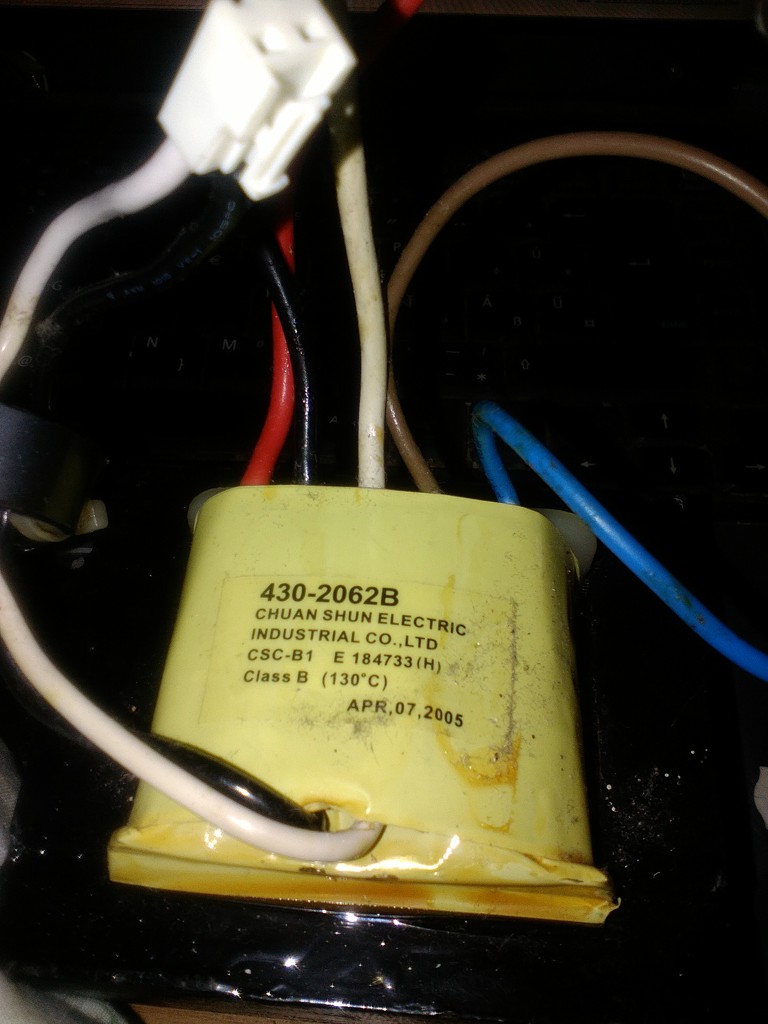

Üdv kellene nekem ehhez a trafóhoz egy lábkiosztás, Apc Back Ups Cs 350.
Előre is köszönet!

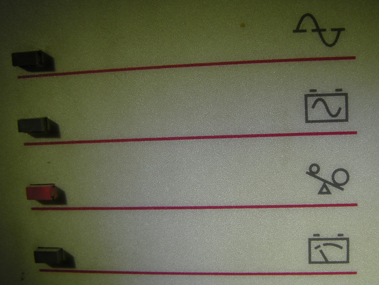

(#) lelkes amatőr hozzászólása Ápr 13, 2017 /
Nem tudja véletlen valaki, hogy felülről a harmadik jel mit akar jelezni? Annak a piros ledje világít és nem akar átváltani akkura.
(#) kisninja válasza lelkes amatőr hozzászólására (») Ápr 13, 2017 / 1
Az a túlterhelés ledje, akkor világít ha túl sok a fogyasztó rajta.
(#) lelkes amatőr válasza kisninja hozzászólására (») Ápr 14, 2017 /
Sejtettem, hogy az lesz. Viszont a gond az, hogy semmi se volt a kimenetre kapcsolva és mégis letiltott.

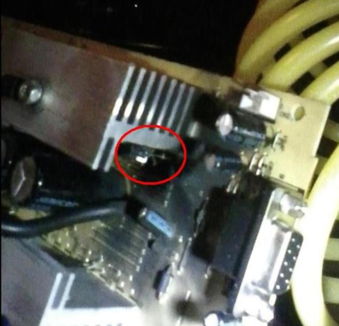

(#) geotigris9 hozzászólása Nov 20, 2017 /
(Látom kicsit halott ez a fórum, de teszek egy próbát. )
Van egy FSP 1000 UPS amiben cseréltem már aksikat és most került bele gyáriakat beleszámítva a 3. garnitúra.
Más fórumba is már írtam nem sok sikerrel, most onnan idézgetek:
Ezt megéri javítani?
(csatolmány alul)
A képen egy UPS 1000 VA FSP Fortron EP1000 belső része látható ami kis-hián kigyulladt, de rögtön kikapcsoltam így nem jutott odáig.
Új aksikat kapott amik nem eredeti 7 AH ha nem 9 AH aksik voltak.
Ezeket beleraktam csak USB-n keresztül rákötöttem a gépre View Power -en néztem minden rendben volt.
Ekkor az UPS-e nem volt kötve semmi csak a hálózatra volt rádugva. Fogyasztó nem volt rákötve nem teszteltem fogyasztóval, sem szoftveresen sem falból kihúzom a dugaszt rá van kötve valami, úgy sem.
Eltelt kb. egy hét az UPS feltöltve de hálózatról leválasztva pihent semmi sem volt rákötve.
Áramszünet a PC megy szívás .... :W Most már ildomos lenne beüzemelni és mindent rákötni amit szoktam az UPS-e.
És végül is mi történt:
UPS nincs rákötve a hálózatra (éppen áramszünet van ismételten), de a net miatt az UPS-re rákötöttem a modemet és routert, aztán bekapcsoltam és hát rögtön szó szerint elfüstölt. ... :U”
Csak a képen látható alkatrész ment trapára szemre - láthatóan.
Ha meg lenne csinálva az biztos nagyon betesztelve merném csak a Pc-t újra esetleg rákötni.
Nem tudom mi lehetett az oka, hogy így elfüstölt, ilyet nagyon nem szabadna csinálnia.
(Jó volna egy másikból bontani elektronikai panelt bele, ha tudnék szerezni filléres áron az lenne a tuti.)
Újra nincs keret és nem is igen akarnék tízezreket költögetni most. ..
Egy link a belezetéröl[is]:
A hozzászólás módosítva: Nov 20, 2017
(#) latyakosa válasza geotigris9 hozzászólására (») Nov 20, 2017 /
Dobtam privátot!
A képeket elnézve az egyik mosfet kuka és a vezérlése is az valószínűleg.
Itt találsz kapcsolási rajz részleteket.
