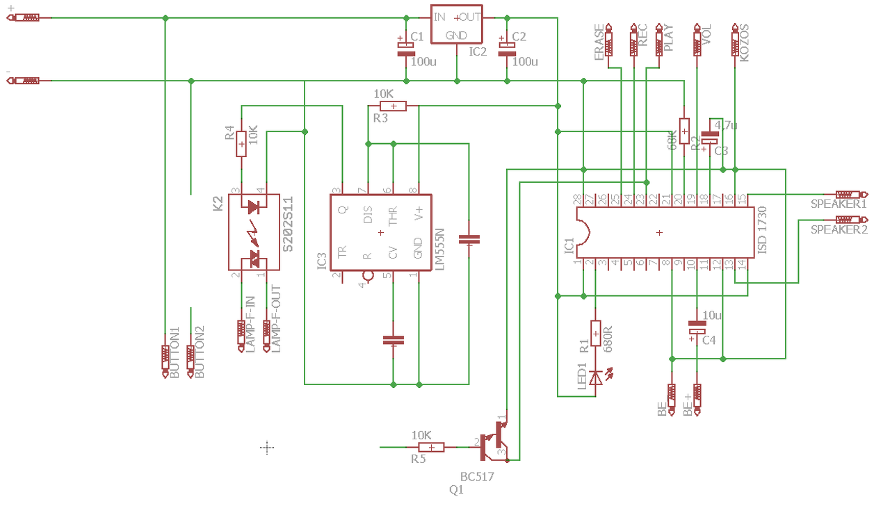

Van némi alapismeretem áramkörösdiben, de csak alap és ezért kérném a segítségeteket. Amit el szeretnék érni: Gomb ( több helyen is elhelyezett ) megnyomására bekapcsol egy 230V-os forgó lámpa ( 20W - 15W fény + 5W forgató motor )és működik körülbelül 10-15mp-ig, illetve a fény indulásával egy időben lejátszásra kerül egy előre felvett szöveg. Találtam a neten a BSS elektronika oldalán egy késleltetett időzítős kapcsolást: BSS - Késleltetett kikapcsolás Illetve itt az oldalon egy hangrögzítő visszajátszót: Hangrögzítő/visszajátszó Ezeket szeretném kombinálni. Összemókoltam a két elektronikát EAGLE-ben ( csatolt kép ). Kék: Hangrögzítő/lejátszó Piros: Késleltetett kikapcsoló Sárga: Szilárdtest relés lámpa vezérlés ( lámpa fázisa ) Lila: Lejátszás indítása Kérdésem: - Jó ez így? ![]() - Lila részhez használt tranyó képes lesz e a gombnyomás hatására egy pillanatig összekötni az ISD közös és play lábát? Vagy valami egészen más tranyó kéne oda? Illetve jó helyre tettem-e a 2-es lábát a tranyónak? Előre is köszi a segítségeket.
A lila tranzisztor mitől nyitna ki? Fixen a negatívra van kötve a bázisa.

Köszi azt benéztem... a T2-t 2-es lábát akkor gondolom át kéne kötni valahova az R5 változtatható elé. BUTTON2 és R5 közötti csomópontra jó?

És az E C is cserés.
Na kijavítottam mind a kettő dolgot amit említettél. Akkor így már használható lesz a dolog?
Hello! Ennél az "idétlen időzítőnél", valami ésszerűbbet is lehetne alkalmazni. Mondjuk egy mezei 555-öt.
(De ha a BC517 bázisát közvetlen kapcsolod a kondira, azon kívül, hogy kinyírod, még határolja is a kondi töltőfeszültségét, így az időt is.) Amikor vége az időnek a tranyó lassan zár le, ettől lehet a lámpa "krepegve" fog elsötétedni. Mit csinál erre a Play? De az SSR elé sem tettél korlátozó ellenállást, így a tranyó kinyírja az SSR-t és önmagát is.
A 21. és 23. láb közé tennék egy munkaellenállást a tranyónak. 4.7 10K Ohm ig Nem tudom az ISD adatlapján milyen szinten van alapban de ha testre kell tenni akkor nem árt az az ellenállás. T2 fölösleges a darlington a d1 is a T1 kollektor körében. Az ssr diódájával sorba egy ellenállás . Az időzítést UJT-vel vagy egy 555-össel készíteném el. Ez utóbbi indított (triggelt) módban. Az isd adatlapját feltudnád tenni?
kezdem elveszíteni a fonalat... deee nem adom fel! Találtam itt a HE-n egy 555ös cikket abból megpróbálom kialakítani az időzítést és nemsokára felrakom hogy mire jutottam. Adatlapot online találtam: ISD1730 adatlap
Az ISD idődiagramja szerint nem kell folyamatosan a lejátszás gombot a testen tartani hanem csak egy bizonyos ideig. (impulzus indítja) Vagy az üzenet végéig megy vagy leállíthatod egy újabb impulzussal. Tehát ezek figyelembevételével tervezd az időzítőt.

Nu eddig jutottam amit csatoltam kép.
Lecseréltem a kondis dolgot egy LM555N-re. Bekötést megcsináltam ahogy a cikkben értelmeztem a monostabil kialakításához. Amit nem tudok: > 21 -23 közé munka ellenállás... annak mi a szerepe? Illetve milyen értékű kellene? > Cikk azt írja hogy negatív feszültségre indul a móka az 555-ben. Ez most azt jelenti hogy a 2 -es lábát feszültség alatt tartom és az csökken/megszakad akkor ad ki X ideig jelet a 3as lábon? Vagy hogy varázsolok én negatív feszültséget? > A pillanatnyi impulzus a zene lejátszásához BC-vel megoldható nem? Gomb által zárt körből kap egy impulzust és addig nyitva tart zárja a play-közös kört. ( nem szabad folyamatosan nyomni a gombot ) Vagy erre valami más megoldás kellene?
Az ellenállás felhúzza +-ra a bemenetet amikor tranzisztor kinyit akkor negatívra (testre) . Az értéke 4 KOhm -tól 10 KOhm -ig bármi lehet. Az 555-nél a negatív azt jelenti, hogy testre teszed a kivezetést. egy pillanatra. Később megnézem a rajzot most mennem kell.
Áhá... szóval akkor a gombot a 0 és az 555 2-es kivezetése közé kéne beékelni. Munka ellenállatot akkor berakok a 21-23 közé még. Viszont a hang lejátszást azt akkor nem nagyon tudom hogy lehetne a gomb vagy akár az 555 állttal indítani.
Nem jó a rajz több hiba is van. Az Ne555 4. láb +-ra ha lebeg az összeszedett zaj ütemében töröl (resetel). A 10K Ohm sok a SSR diódának. Az S202S11 -ben lévő dióda adatai Uf 1.2V If= 20mA Tehát az ellenállás értéke. Re = U táp ( A stabilizátor adta feszültség legyen most 5 V ) -1.2 / 0.015 = 253 Ohm a legközelebbi szabványos a 240 és a 270 Ohm. Hogy hosszú élettartalma legyen a diódának a választás a 270 Ohm-ra esett. (A dióda a 20mA helyett 15 mA re van számolva). Így is marad elegendő áram a triac kinyitásához.
Tettem fel egy kapcsolást az 555 -ös indított üzemmódjára. A 3. kimenet vezérli a ISd-t és az SSR-t is. De be kell tenned egy tranzisztort a jelfordíítás (invertálalás) miatt. Ha az üzenet végéig játszod akkor egyelőre ennyi. A hozzászólás módosítva: Márc 16, 2016

Kicseréltem az 555-t arra a típusra amit mondtál. Át is variáltam a kötéseket meg az értékeket is meg variáltam. Mostmár csak azt nem tudom hogy az 555ös 3-as lába hogy fogja az SSR és IC-t meg vezérelni. Sajnos azt sem tudom, hogy mi az a jelfordítás tranzistorral.( azért kérdezek ennyit mert ennyire nem értek az értékekhez , számolgatásokhoz, meg úgy sokmindenhez... és kösz a türelmet )
No vagyok. Szóval az 555-s 3. kimenetéről a jel ketté ágazik. Az egyik a s202s11 3. lábához. A diódakatód a 4. láb testre. A másik jel egy néhány mikróFarád -os kondenzátoron keresztül a tranzisztor bázisára.A tranzisztor bázisát egy pár KOhm-os ellenálláson keresztül a testre kell kötni.
Ha igazán elegáns jelet akarsz az ISD-nek adni akkor az 555-ből kell még egy ugyanilyen kapcsolás de akkor a következő 555 -ös 2. lábára egy kondenzátoron keresztül vezeted a jelet az előző 555 3. kimenetéről .A második 555 3. kimenete meg egy ellenálláson keresztül a tranzisztor bázisára. Az RC tagok itt kisebb értékűek. Az 555-ös RC tagjait cseréld ki a következő értékűekre. 100 KOhm helyett 130 KOhm az 1 mikorFarád helyett 100 mikroFarád

Na megcsináltam a rajzot végre remélem, hogy most már minden rendben rajta. Megváltoztattam az RC értékeket amiket írtál, meg a tranyót is bekötöttem aszerint ahogy leírtad.Nézd meg kérlek, hogy akkor így okés-e és ha igen akkor nekiállok beszerezni az alkatrészeket. Köszi,
A C=-t cseréld ki pár mikrofarádosra, például 1-10 ig. Elviekben jó.
